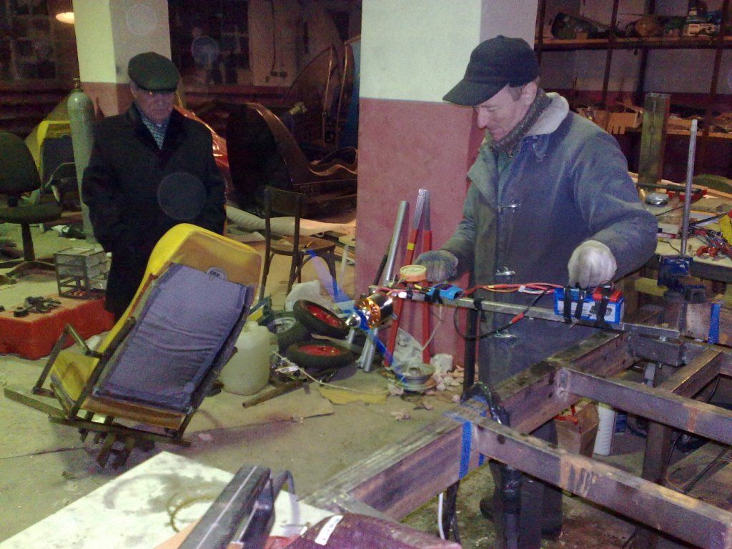

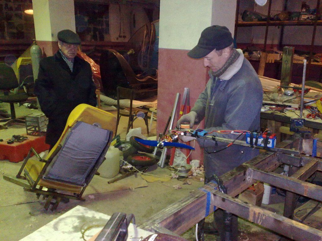

Вот на фото В.Бирюков замеряет силу тяги такого 6 кВт мотора бесколлекторника. На штанге находится все от батареи до управления. Действительно дает тягу и вес мотора 1280 грамм!
    149,3 КБ · Просмотры: 172
    146,8 КБ · Просмотры: 132
А какую тягу он снял с той ВМГ?
