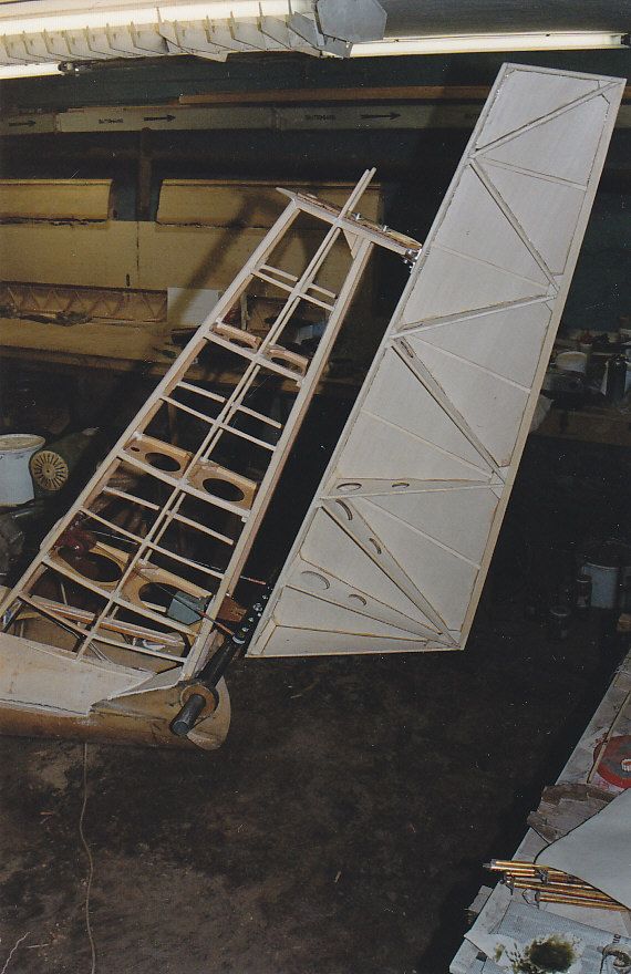

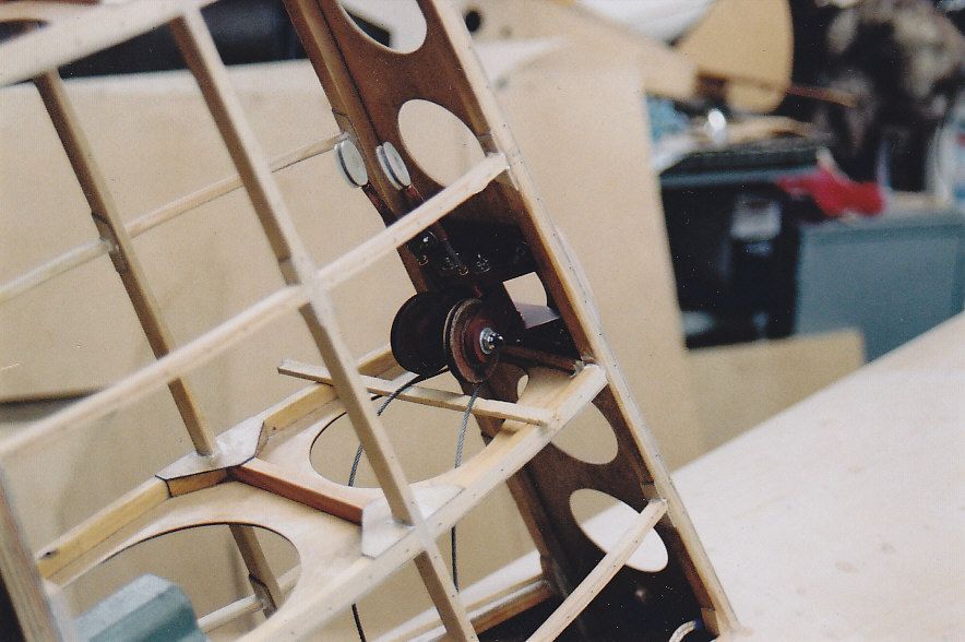

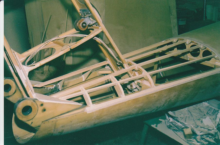

А кому почти три самолёта? ;)
Скелет хвоста со всех сторон
    112,8 КБ · Просмотры: 239
и опять он же....
    79,6 КБ · Просмотры: 234
...всё тот же больной зуб...
    76,4 КБ · Просмотры: 250

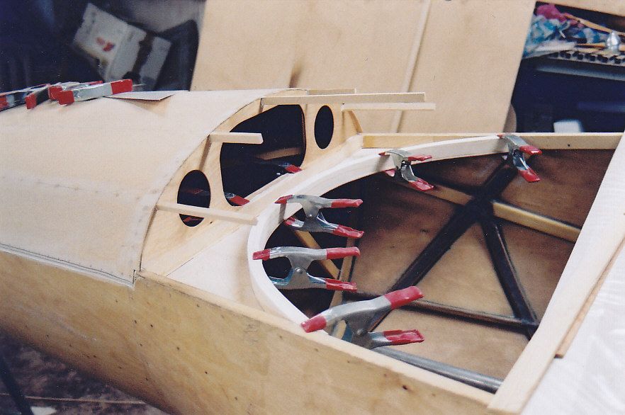

в неком сборе...
Кстати на пере руля первый раз попробовал коробчатые нервюры - жесткость конструкции на кручение впечатлила не по детски.

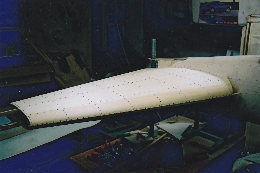

Бронетёмкин... клепание фанеры, первый освоил  ;D

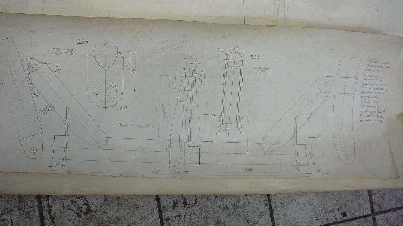

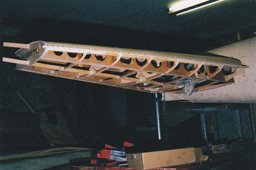

самолёт сейчас в том же состоянии,тоесть не собран?
чертежи сохранились?
буквально вчера сфоткал, по заявкам телезрителей 🙂
по поводу чертежей, что именно подразумеватеся под чертежами? деталировка каждой вклеенной рейки с прорисовками в аксонометрии всех зашплинтованных корончатых гаек? Не сочтите мою иронию за грубость, я досих пор "писаюсь кипятком" при воспоминании о комплекте чертежей за 250$ который мне прислал Евгений К. из Ульяновска 🙂

....или на каждую фанерную косынку в рамочке, да по госту, да чтоб буквицы и цифры как на госах в политехе? Не, ради прикола могу, но комплект будет дороже аппарата в денежном эквиваленте. По техническому черчении всегда отлично было, как и что изобразить знаю, для примера приложу кое-что. Но лично мне хватает теоретической сборки пятого масштаба и эскизов с расчётами

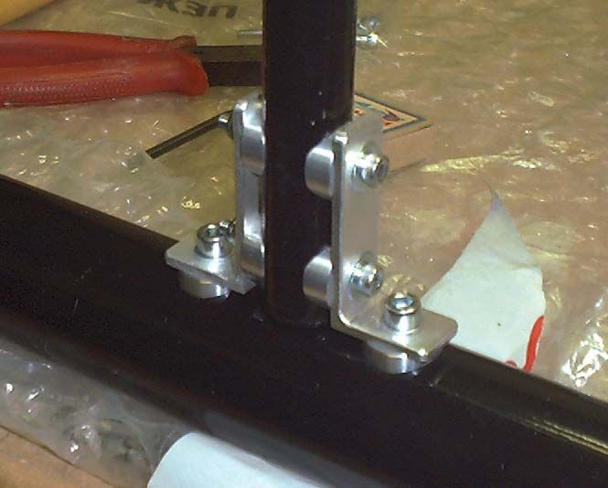

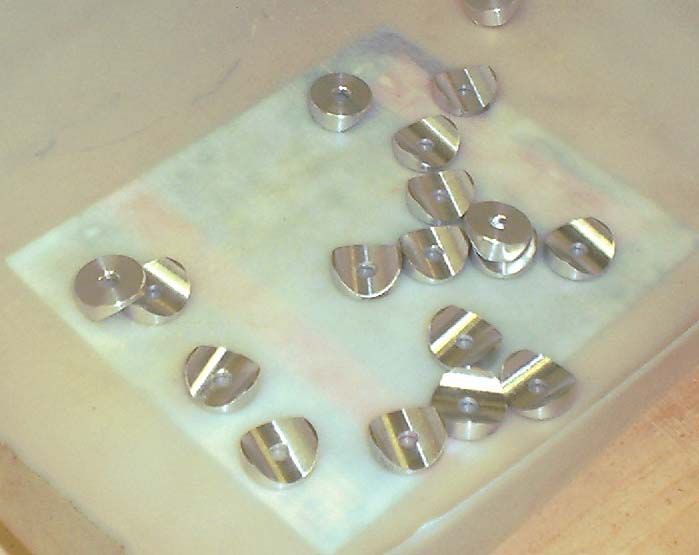

Игорь, там вот такая хиромантия...
    68,4 КБ · Просмотры: 207
...и ещё вот такая...
    38 КБ · Просмотры: 261
...и такая, а их пришлось наточить почти сотню....
    30,8 КБ · Просмотры: 228

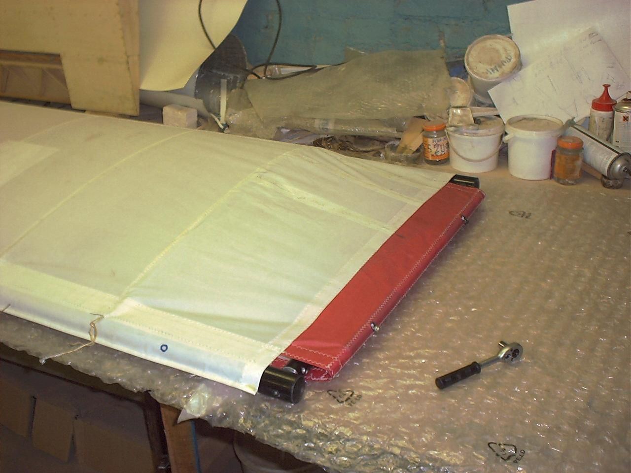

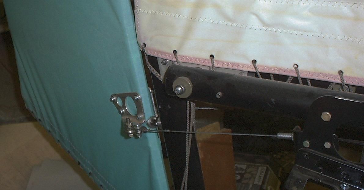

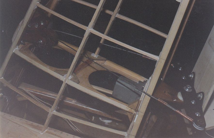

А это проводка и качалки руля направления.
    71,5 КБ · Просмотры: 217

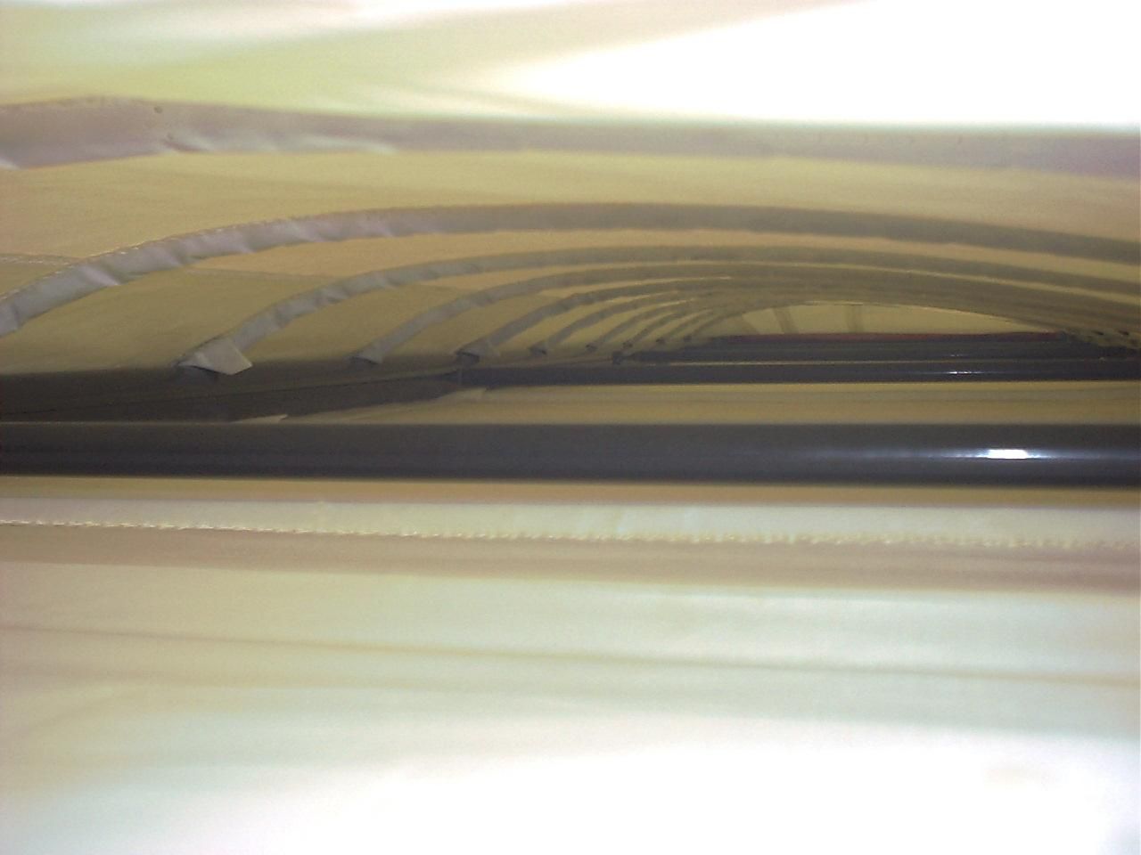

Чулок-обшика со вставленными латами одевается на каркас, шнуруется на корневой нервюре, а затем натягивается до кондиции "шкуры белого человека на там-таме аборигенов" 🙂
а в законцовке консоли натяжной механизм, не хухры-мухры  :~)
    125 КБ · Просмотры: 216

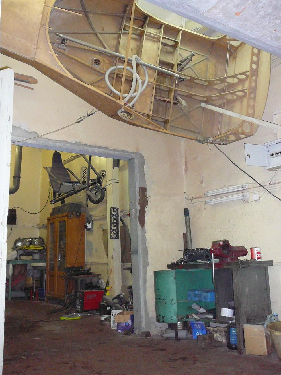

Вообще с деревянным история - техническая билетристика с элементами детектива 🙂  Там задумка была двоякая, его можно закладывать под вес планера (без двигателя) 140-150 кг, вроде как очень лёгкий с зауженным фюзелем в сечении посадки людей. А это, так сказать, усиленная версия под крупных дядькофф и ба-а-альшой ма-а-атор  :~)
Детектив же приключился в тот момент, когда инициативная группа вооружённая топорами, вилами и сноповязалками с карасиновыми лампами товаришчей решила учинить расчленёнку с созжением неродившегося птицина. Ударными темпами с 10 вечера до 6 утра была вскрыта кирпичная стена толщиной в безмалого метр, извлечён аппарат, стена собрана, заштукатурена и покрашена.....всмысле замаскирована пылью и паутиною до такого состояния, что никто даже не рюхнулся. Вот что значит подготовка проффесионального макетчика  ;D ;D ;D
