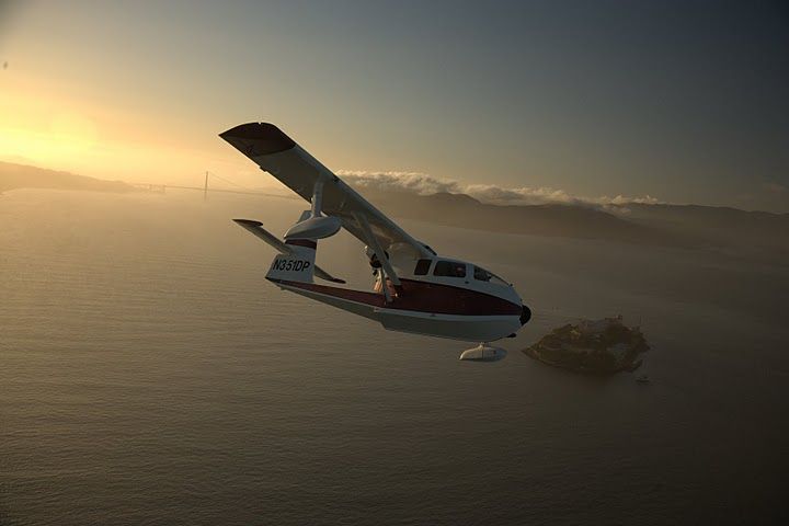

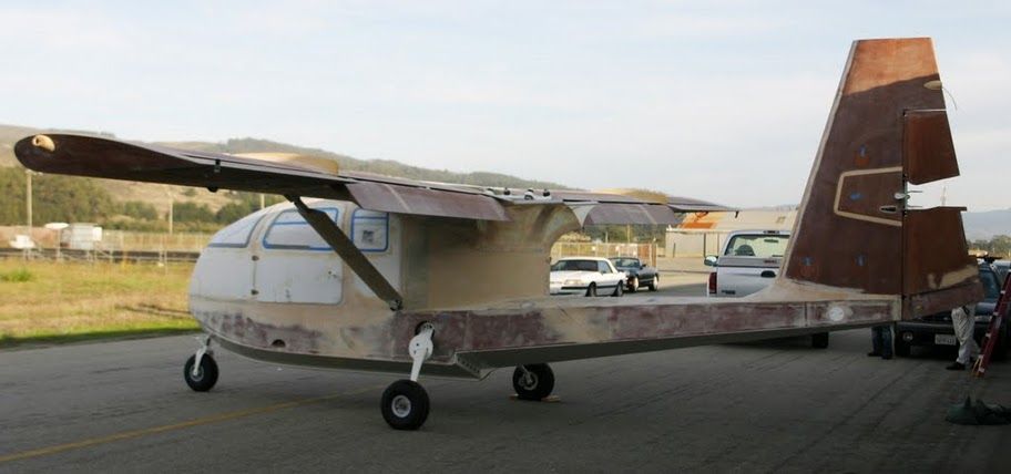

Обещанные фотоснимки 🙂
    43 КБ · Просмотры: 231
Красавец 🙂
    55,3 КБ · Просмотры: 200

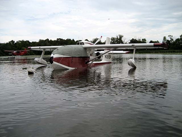

...и плавает 😉
    53 КБ · Просмотры: 220

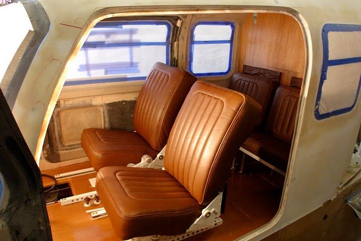

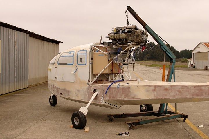

а внутри оно вот так 😉
    56,8 КБ · Просмотры: 224

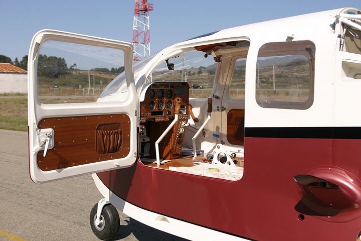

а дверей вот столько 🙂
    59,2 КБ · Просмотры: 234

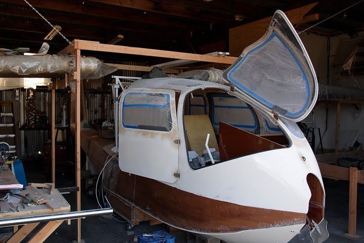

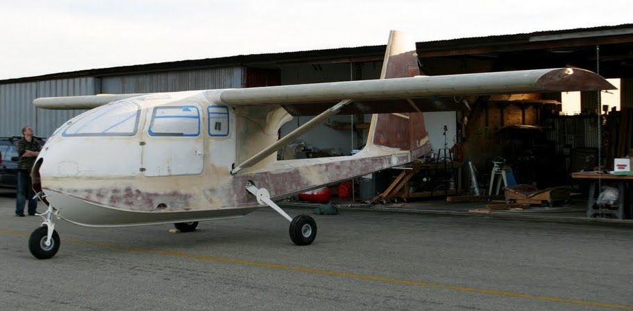

Пардон, а продолжение чего все ждут? 🙂 Размещение фоток строительства от Дага Палмера, или исторических фоток от Боба Керанса? Так это по просьбам трудящихся выложено, дабы оные имели представление о том, что такое Эйр-Кар. С удовольствием сам возьмусь за этот аппарат, документация есть, она прочитана и понята, вопрос лишь в средствах. Мозгов и рук хватит, только вот отсутствие "смешных кругляшков" как обычно рушит на корню благородные порывы  :STUPID
Хороший самолет, на таком Джеймс Бонд на остров прилетал в одном из фильмов. :craZy
Экскурс в историю. Сначала в 1924 был создан деревянный самолёт для почтовой службы, это была двух местная амфибия носившая название по именам создателей "Спенсер-Ларсен". Далее к 30-м годам она немного видоизменилась и военное ведомство заказала прототип амфибии в металле, для службы береговой охраны. Он получился очень удачным и был принят на вооружение под названием "Морская пчела". Трёх стойка с хвостовым колесом. Именно он и засветился в "Человеке с золотым пистолетом". Но так как производство начали после второй мировой, в 47 году, эра реактивной авиации наступила на пятки и вояки распродали эти аппараты. Было выпущено что то около 800 экземпляров. А уже в середине 60-х к конструктору стали обращаться страждущие, почитатели прежней пчёлки. Агрегат был дюже востребован в частных кругах, и Спенсер переработал конструкцию назад в дерево переработав шасси на вариант с носовой стойкой, отказался от толкающего звездообразного двигателя в пользу опазита. На сегодняшний день в мире около тысячи этих машин, построенных хоумбилдерами, ну если верить брошюре производителя.
Собственно вот 🙂

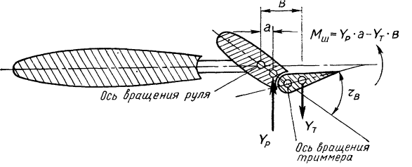

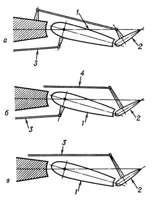

кинематика хода сервокомпенсатора, итидрить
извините за сильно запоздалое замечание, просто эту тему только сейчас просмотрел.
сервокомпенсатор на вашей схеме отклоняется в ту же сторону что и руль, а должно быть НАОБОРОТ
    20,6 КБ · Просмотры: 211
    11,9 КБ · Просмотры: 207
Э... смею заметить, и совсем даже не извиню, да в добавок ещё и заставлю головой подумать  :IMHO. Дело всё в том, что он компенсирует не недостачу усилия на ручке, а как раз наоборот - возвращает ручку (а так же цельноповоротник) в нулевое положение, а уже шток в корне киля приводиться в продольное перемещение рулевой машинкой (пост за номером 43, такая, мышиного цвета коробаечка). По такой схеме летает Air-Car, ну и вобщем то Кронштадские Дельфины, на которых я собственно говоря выучился летать. Против практики теория отдыхает 😉  Так что анекдот про бомжеватого мужука в филармони с сакраментальной фразой "Простите, это не вы сказали ЙОПТ вашу мать.... извините, наверное музыкой навеяло..." вполне актуален  :~)
