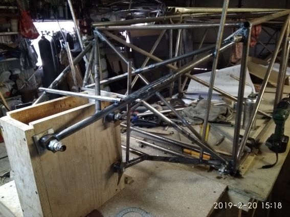

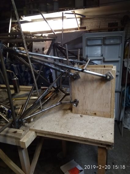

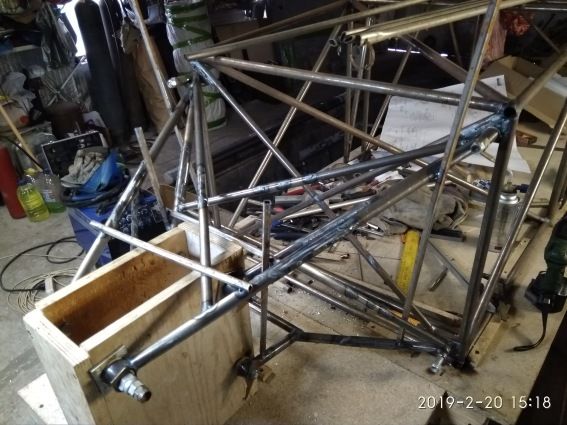

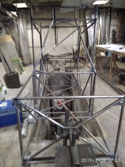

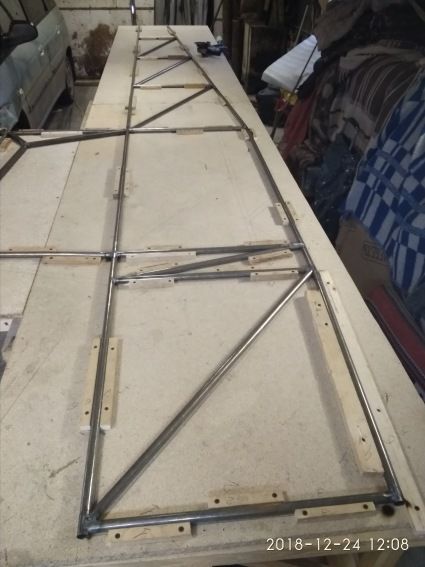

Рождение моторамы. Фанерная тумба имитирует блок двигателя R-912. Ось двигателя соосна с продольной осью самолёта. Никаких там вниз, влево, вправо на какие-то там градусы. Ферма "вверх ногами" на стапеле лежит, если что😉.

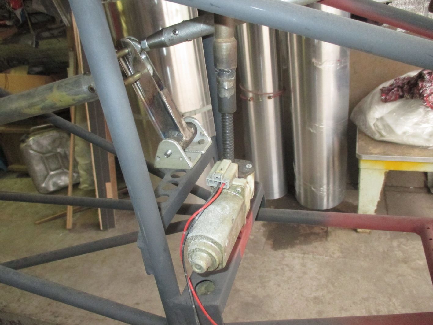

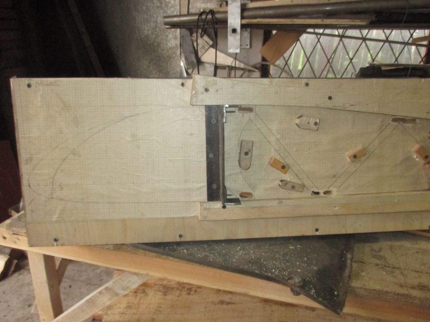

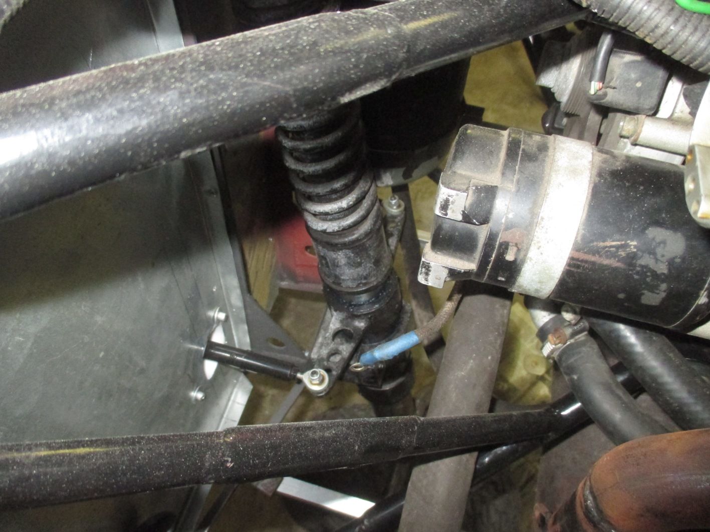

Электропривод перестановки стабилизатора. Тож оч. удобная штука. Триммер не нужен. Балансилуется до свободной ручки. Но аккуратно надо пользоваться.

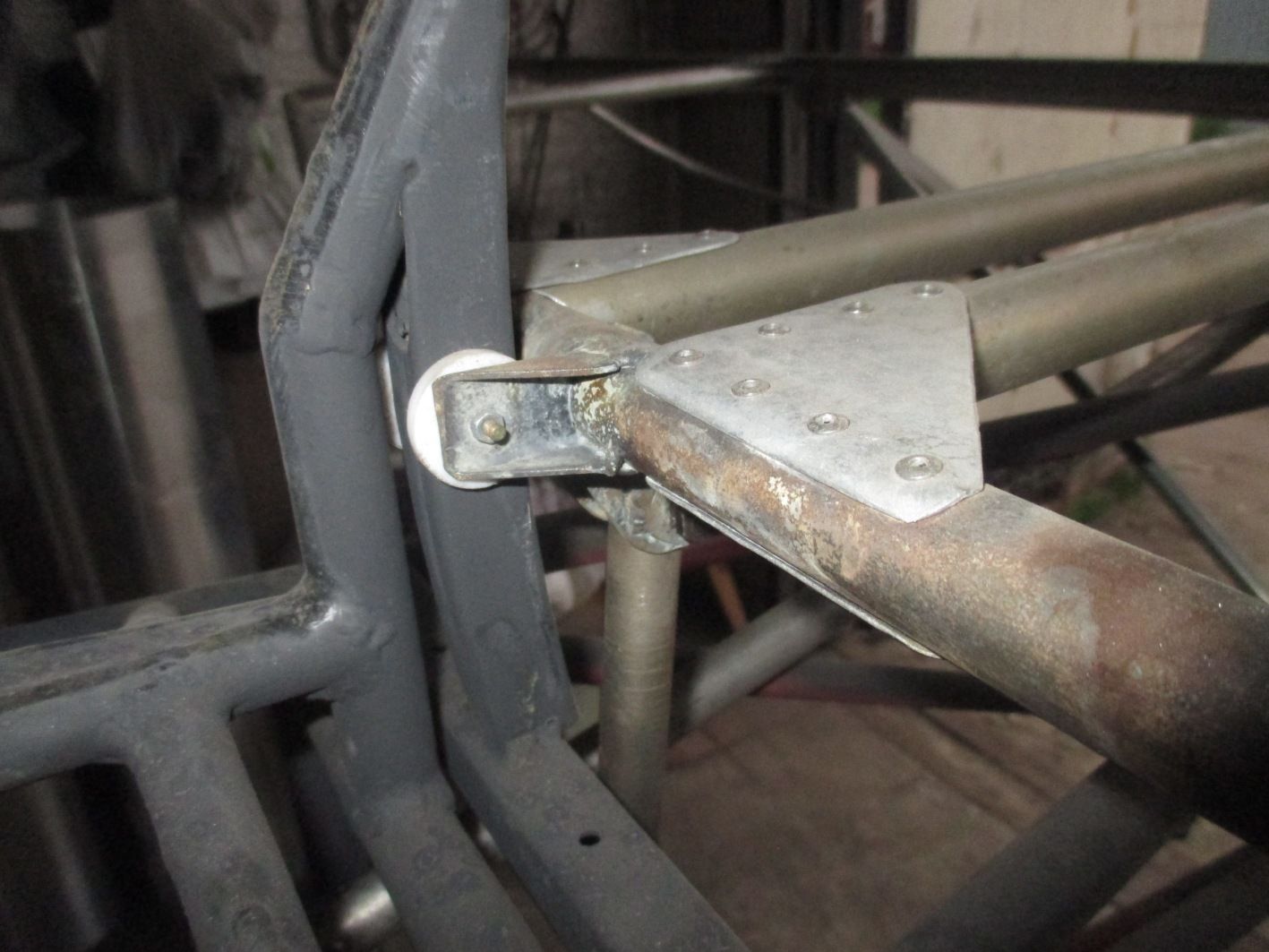

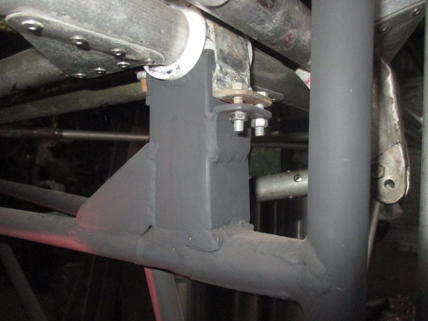

Передний узел стабилизатора: направляющая и опора с фторопластывими проставками. На авторство и уникальность не претендую, но разрабатывал сам.

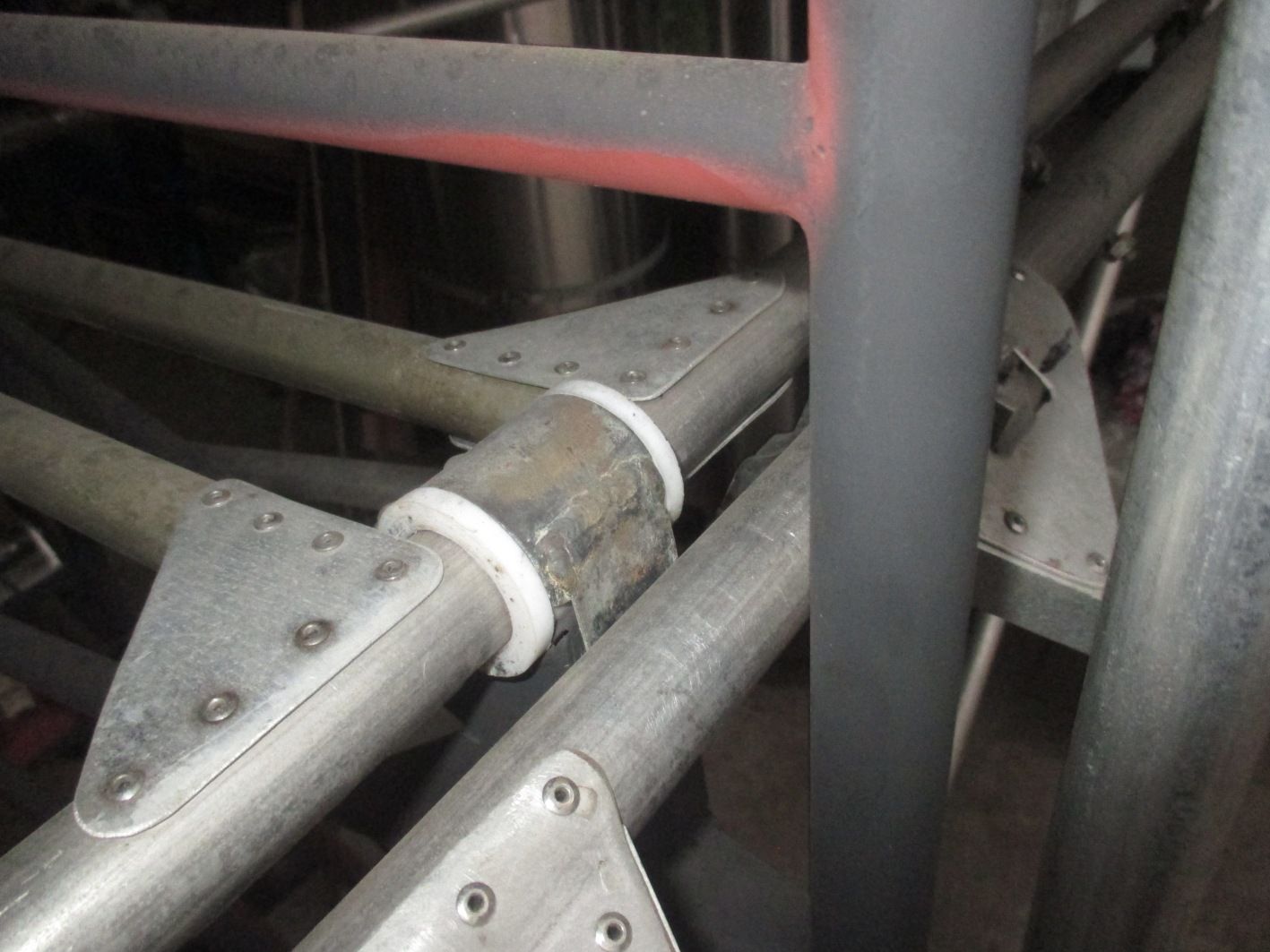

Узел поворота стабилизатора. Фторопластовая же, цельная втулка одета на лонжерон до всех операций сборки. Ни у кого не подглядывал, сам думал, хотя может у кого нибуть тоже так сделано🤔

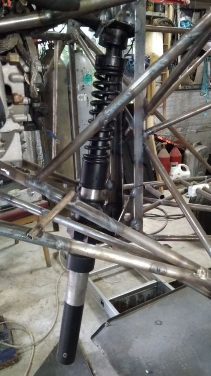

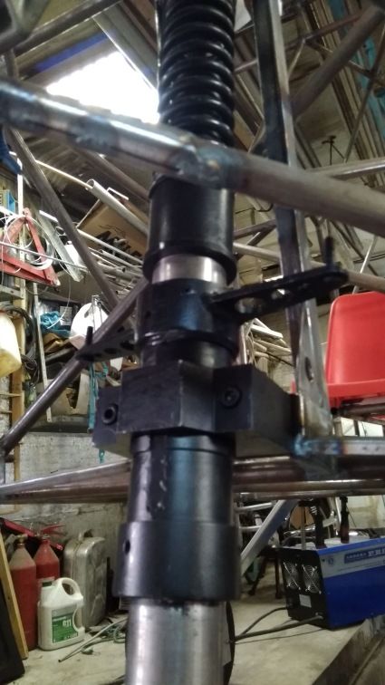

Подскажите, пожалуйста, де можно посмотреть конструкцию вашей передней стойки, Спасибо!
