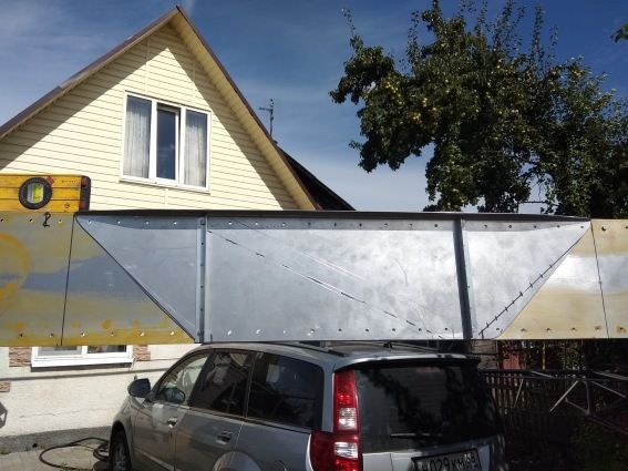

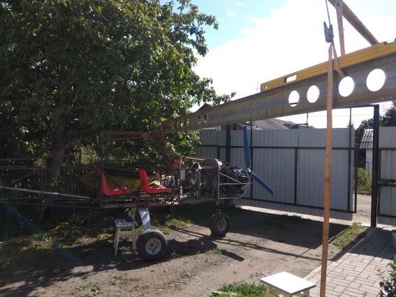

Acrolite 2M построен и поднят в воздух

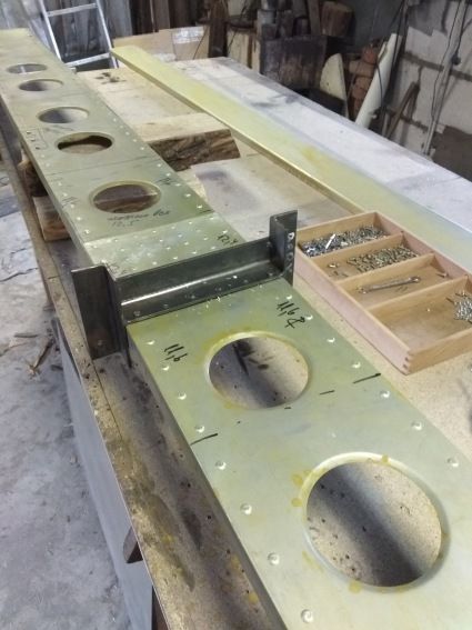

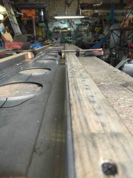

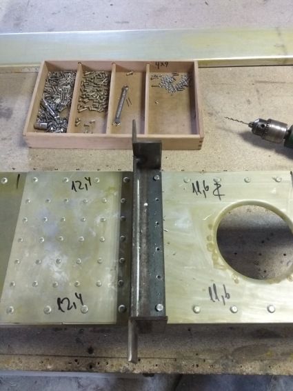

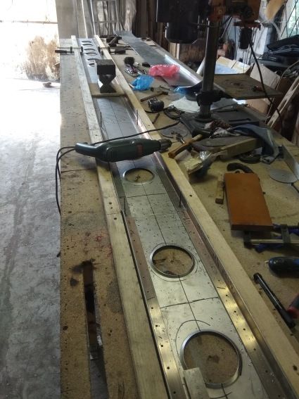

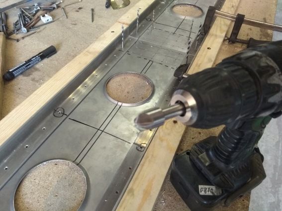

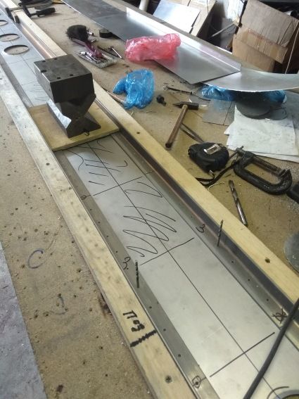

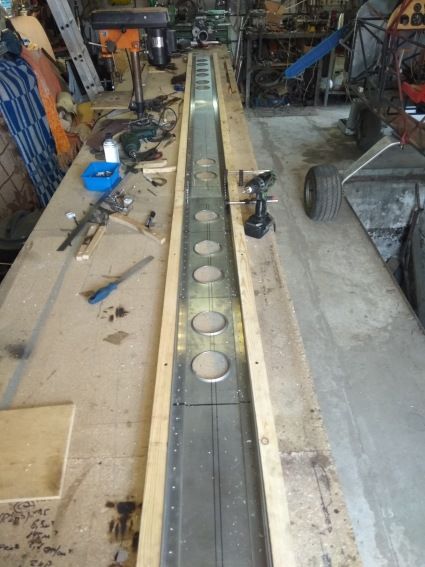

Процесс сборки ложерона. Уголок 30х30х3. Стенка 0,8. Заклёпки, всё Д16Т.
Юра, поздравляю!!! Ты это сделал не смотря на свою загруженность по работе. Уважуха! Теперь на аэродроме будем чаще видится.
Благодарю Лёша. Да было тяжеловато. Завтра планирую выезд на аэродром, по наличию погоды.
Юра, приветствую.
Мои поздравления.
По возможности, озвучь характеристики для сравнения с оригиналом.
Спасибо.
Какова дальнейшая судьба у Акролайта? Надеюсь процесс пошел дальше изготовления лонжерона. Публика (в моем лице) требует продолжения банкета! Даешь облет!
Самолет полетел еще в сентябре 2023 года согласно первых постов. Какова сегодня судьба самолета?
Именно так. Самолёт облётан. В полном порядке. Базируется пока в гараже. В скором времени, после некоторых доработок двигателя, продолжу полёты.
