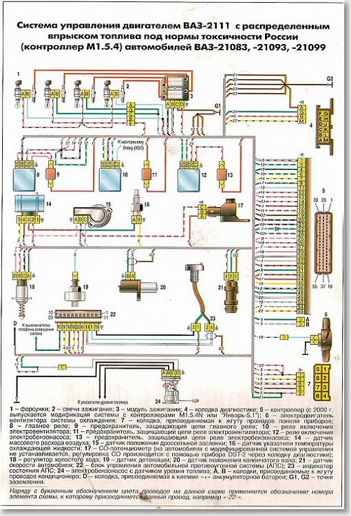

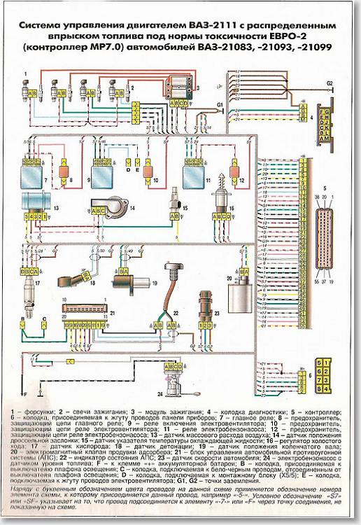

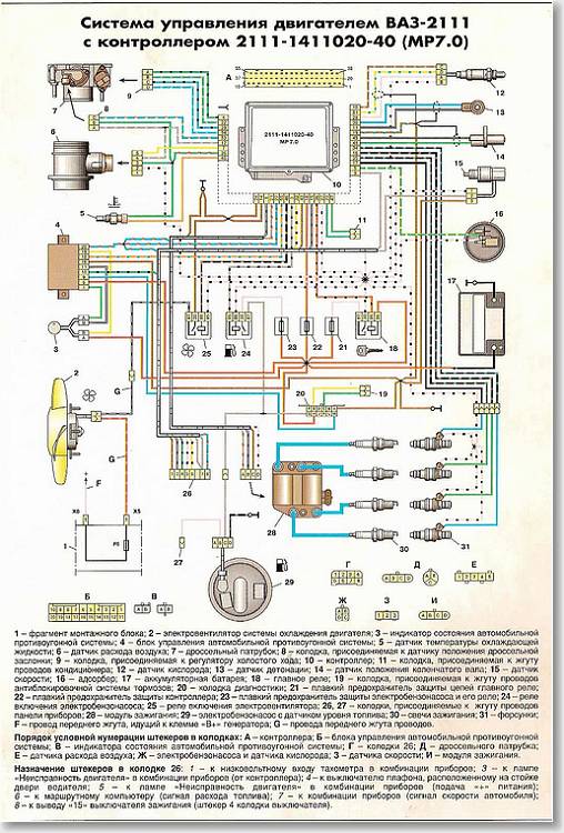

МУК, по схемам могу сказать, если использовать ЭБУ на базе Январь , то по схемам можно ориентироваться на тот автомобиль где этот блок использовался, в основном это ВАЗ 21103, с двигателем ВАЗ-2112 16-ти клапанный там идет полная комплектация всех датчиков, так как там фазированный впрыск. Так-же можно для своих нужд использовать жгут проводов от этого авто, там в принципе почти всё без изменений остаётся, ну разве что, ампутируются  колодки тех датчиков которые вы не будете использовать для своего двигателя. С этого жгута также выходит провод плюсовой для питания блока ЭБУ, этот провод специальный, он калиброванный по сечению, и в случае переполюсовки сгорает как предохранитель. Плюс 12 в от замка зажигания идёт там на оставшуеся свободную колодку на 8 конт. с этой колодки также снимается сигнал тахометра и ДТОЖ. Колодка на 4 контакта отдельная идет на топливный насос. Там всё просто вы разберётесь!

Вот [highlight]СХЕМЫ[/highlight]от авто ВАЗ., кто бы взялся подправить одну из них под наши запросы?
    97,3 КБ · Просмотры: 156
    96,3 КБ · Просмотры: 149
    97,5 КБ · Просмотры: 149
