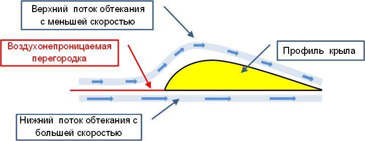

Насчёт Вашего "эксперимента призванного "похоронить" теорию с использованием не месту уравнений Бернулли":
Спрашивается, возникнет ли подъемная сила?
В какую сторону будет направлена эта подъемная сила?
B соответствии с Вашим же утверждением возникнет подьёмная сила, направленная вниз:
И вовсе не в соответствии с законом Бернулли, а по закону отбрасывания масс за задней кромкой листа по закону Ньютона, так как воздух покидая край листка просто "обязан" свернуть в сторону "застоялого" воздуха с необдуваемой стороны листочка.
Нижний быстрый поток будет обязан завернуть вверx в сторонy "застоялого" медленного. Hе так ли?
Если согласны, в таком случае крыло (как и лист бумаги) должнo будет отклониться в сторону потока с бOльшей скоростью. И как это будет опровергать Бернулли, если согласно его принципу должно происходить ровно то же самое?
Если не согласны, то и Ваше обьяснение отклонения бумажного листа не принимается.

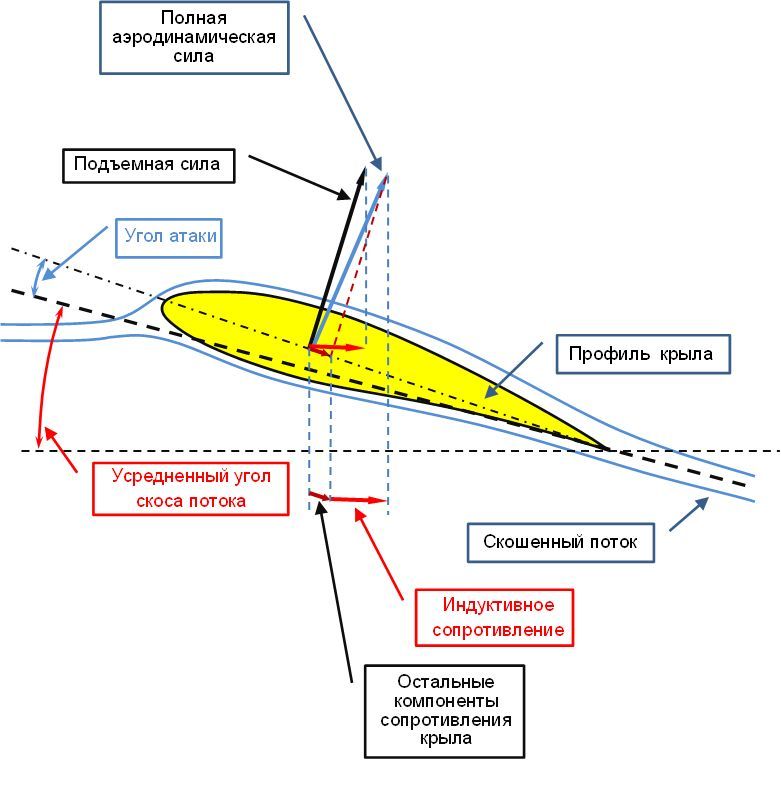

утверждение, что индуктивное сопротивление будет одинаковым нуждается в доказательстве.
Да без проблем.
Все доказательства сосредоточены в учебниках, которых Вы отродясь не держали в руках.
Но я попробую хоть что то донести до Вас в графическом исполнении.
Смотрите на картинку.
Правда я сильно сомневаюсь в том, что если на картинке изображено больше двух векторов, то Вы хоть как то воспримите изображение, не говоря уже о том, что поймете смысл.
Хотя я не сожалею об этом.
Пусть все остальные смотря и оценивают.
Умный и пытливый взгляд увидит, что это непонятное для Вас индуктивное сопротивление (стрелка красного цвета) есть только лишь проекция отклоненной подъемной силы (стрелка черного цвета) и никаким образом не зависит от самого профиля.
Этот же пытливый взгляд рассмотрит на картинке и все остальные компоненты сопротивления крыла (стрелка коричневого цвета) , которые уже полностью зависят от формы профиля.
Ваше же беда состоит в том, что Вы воспринимаете только суммарное сопротивление и поэтому у Вас такая неразбериха с индуктивным сопротивлением.
Можно за всю свою жизнь сшить сотню тряпочных крыльев без каркаса, но это не означает, что Вы дока в аэродинамике.
Понимаете, у Вас напрочь отсутствует умение вычленять отдельные детали из общего.

С картинкой у вас небольшая неточность. Су должна совпадать с осью У. А наклон полной аэродинамической силы будет разным для разного профиля. Я заметил это еще экспериментируя с дельтапланами.
С углом атаки какая то лажа. Это что, картинка наклонена или у вас не поточные координаты? Тогда реально можно получить тягу вместо сопротивления
Там всё очень точно.
Это просто Вы не доросли до понимания.

При вычислении коэффициентов Су и Сх математически исключается индуктивное сопротивление и оставляют только профильное и сопротивление трения (справедливо на дозвуковых скоростях).
Это очень удобно для последующих расчетов, так как для реального крыла достаточно добавить только индуктивное сопротивление.
Всё предельно просто.
Есть свойства профиля для бесконечного размаха крыла и к этим величинам добавляют только проекцию отклоненной подъемной силы которая зависит только от скоса потока.
И никаких чудес и плясок с бубном вокруг костра, будь Вы хоть самый самый шаман из всех шаманов Севера.
Про сопротивление интерференции пока не будем вспоминать.
Да и с углом атаки всё в норме.
Если при снижении планера эта проекция отклоненной подъемной силы направлена вперед, то она уже "чудодейственным для Вас образом" превращается в силу тяги и препятствует силам сопротивления всего планера.
Для авторотации эта сила поддерживает вращение ротора.

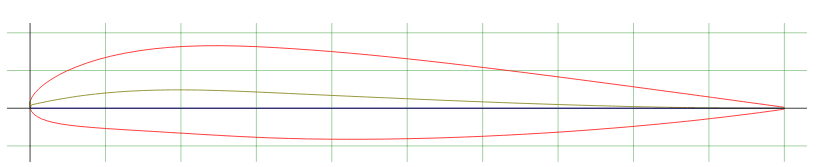

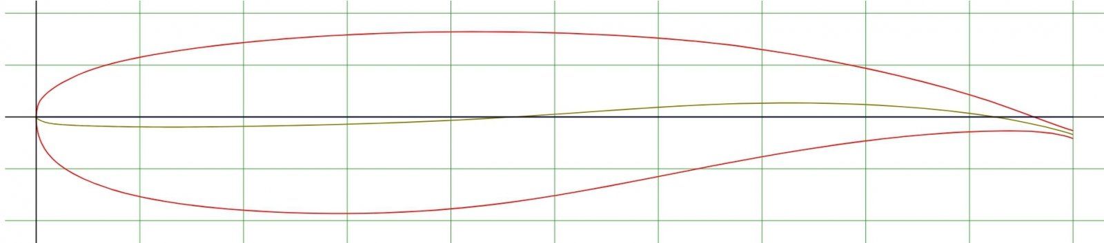

Боюсь, чтобы мне до чего-то додуматься, надо сначала выяснить некоторые вещи. Например, что Вы понимаете под "радиусом кривизны траектории движения"?
Вот, например, профиль 24112, у него больше кривизна свeрху или снизу? Особенно учитывая, что 7/10 верхнего профиля - практически просто плоскость.
Или вот тут:

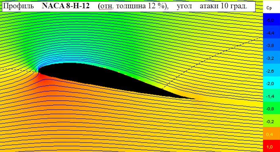

По поводу радиуса кривизны траектории движения элементарных объемов воздуха.
Посмотрите на картинку,на которой изображены линии тока.
Вот там и смотрите на местные радиусы кривизны линий тока, а не обводов профиля.
Как можно заметить линии тока не повторяют обводы профиля.
Смотрите особенно на смену кривизны траектрории этих линий тока.
Вогнутые к профилю линии тока вызывают повышение давления у поверхности профиля, а выпуклые наоборот - разряжение.
На рисунке нанесены две пунктирные линии, которые проходят через точки линий тока где кривизна траектории изменяет свой знак и равна нулю.
Эти пунктирные линии проходят через середину желтых областей в которых давление равно давлению в невозмущенной окружающей среде.
Так же на картинке отчетливо виден скос потока.

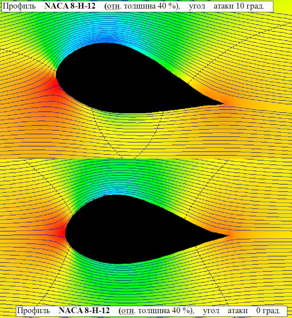

Теперь для наглядности сильно исказим форму профиля NACA 8-H-12 увеличив его относительную толщину до 40 %.
Виртуальное обтекание такого сверх утолщенного профиля с углом атаки 10 и 0 градусов представлено на рис 15.
На всех этих картинках нанесенные пунктирные линии пересекают линии тока, в точках в которых кривизна траектории струек меняет свой знак. Именно в этих точках пересечения давление равно давлению в невозмущенной среде.
Это давление обозначено цветом в соответствии с цветовой шкалой справа на первом рисунке.
