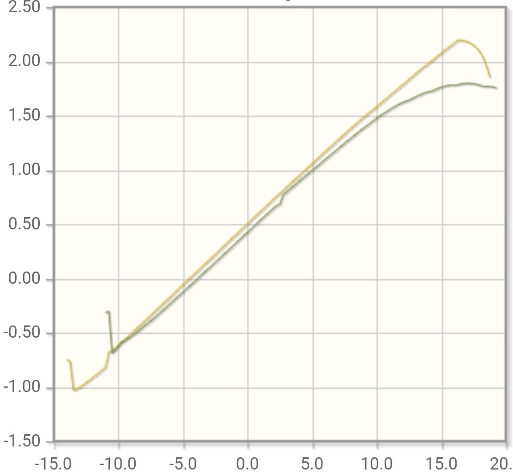

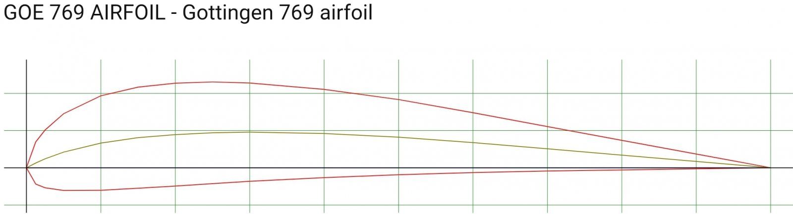

...Единственный, который я попробовал в начале и конструкция несколько удалась, это UI-1720...
Такой вариант рассматривали?

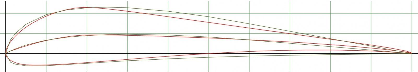

Радиус носика больше, чем на Ul-1720. Соответственно можно трубу потолще пристроить :) И на 70% профиль выше.
Сравнение. Красным Ul-1720
Cy конечно поменьше, но срыв заметно плавнее.
К сожалению отчётов о реальных продувках не нашёл.
Разница, например, между реальным коэффициентом 1,3 и полученным Xfoil 1.6 (это случайный пример), составляет около 3 квадратных метров, неправильно рассчитанная площадь крыла. Отсюда и неправильно рассчитанные скорости и т.д. Я, конечно, могу использовать Xfoil, но это близко к возможности самому составить какой-то профиль с неизвестными характеристиками и поведением.
Как у Вас получилось разместить лонжерон на 70% хорды и признать конструкцию удачной? Или там банально круглая труба?
Да. И эта банальная круглая труба для меня проблема в соблюдении геометрии профиля и, соответственно, конструкции в целом, если только я его не модифицирую.
Я провел расчеты с Xfoil для различных профилей с тупым носом и максимальной относительной толщиной, расположенной примерно на 20% хорды, для которых нет данных. Сумакс всегда составляет около 1,7-1,9 при Re 2 мил. и Ncrit 6.
Как Вы глядя на график зависимости коэффициента Су от угла атаки определяете требуемую площадь крыла?
Если уточнить вопрос, то какое значение Су вы подставляете в формулу подъемной силы?
Максимальный коэффициент подъемной силы - это последнее, о чем должен беспокоиться любитель. Он лишь определяет минимальную скорость без механизации при заданной площади крыла. Гораздо важнее высокое аэродинамическое качество, минимально возможный продольный момент и самое главное - плавный перегиб кривой подъемной силы. Что касается UL-1720, то его, как и ряд других профилей, вообще нельзя ставить на самолет. Tем более - любительский. Все аэродинамические профили, обладающие обманчиво высокой максимальной подъемной силой при малом продольном моменте, очень коварны и опасны для малоквалифицированных пилотов - имеют резкий срыв и обычно достигают максимального аэродинамического качества на углах атаки, значительно превышающих эксплуатационные, более того - часто близки к сваливанию. В то же время на експлуатационных углы атаки (при обычном Cy=0,3-0,6) имеют весьма посредственное качество.
Анатолий, перестаньте меня пугать. Это же элементарная математика. Если разница площадей 3 квадрата, а разница коэффициентов 3 десятых, то в начальном случае имеем площадь 13 квадратов при Cy=1,6, что приравнивается к площади 16 квадратов при Cy=1,3
Вопрос был задан не Вам.
А Вы не увидели в том вопросе коварства.
Почитайте внимательно пост №1216 (не мой).
Там идет речь, что для вычисления площади крыла не используют максимальное значение коэффициента Су, и дают пояснение чем чреват такой режим полета на предельном значении Су.
На эксплуатационной скорости обычно значение коэффициента Су лежит в пределах 0,3 - 0,6, как там пишут.
И гнаться за этими 1,6 или 1,3 значениями не имеет особого смысла.
Это значение даже не стоит принимать в расчет посадочной и взлетной скорости. Чревато срывом.
Как повлияет этот разброс коэффициентов, например, на взлетную скорость при отсутствии механизации крыла ?
Делим 1,6 на 1,3 и извлекаем корень. Получаем 1,109.
Это во столько раз будет отличаться взлетная скорость.
Для самоделов установлена предельная взлетная скорость 90 км/час.
То есть если самолет с "плохоньким" профилем крыла кое как взлетит на скорости 90 км/час, то самолет с "наилучшим" профилем крыла оторвется от земли на скорости 81,12 км/час.
Обычно самоделки взлетают при скорости около 60 км/час. Тогда разница будет всего 6,5 км/час.
Но если эта разница слишком принципиальна, то можно применить примитивный закрылок и все проблемы пропадут.
