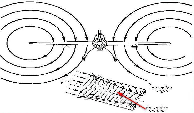

при этом с упоротой яростью продолжаете настаивать что какое-то перетекание есть.
хорошо согласен оно есть. под микроскопом его можно разглядеть.
никакой смысловой нагрузки оно не несет.
Тяжёлый случай .
На картинке ещё намалёвана ВИХРЕВАЯ ПЕЛЕНА - по всей задней кромке крыла .
и эт ещё не всё художник намалевал .

Тяжёлый случай .
Точнее сказать - художник исказил.
То что Вы назвали ВИХРЕВОЙ ПЕЛЕНОЙ вращается не в той плоскости.
Действительно, тяжелый случай.
Так перетекает ли воздух с нижней плоскости на верхнюю как это пишут горе-теоретики от аэродинамики?

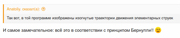

Так вот, в той программе изображены изогнутые траектории движения элементарных струек
И самое замечательное: всё это в соответствии с принципом Бернулли!! 🙂
Вот я прошу показать это соответствие уравнений Бернулли центростремительным и реактивным силам.
Так что перестаньте пороть дурь.
Вот когда покажите эти соответствия, тогда и вставляйте свои пять копеек.
А пока Вам бы заново в школу учить физику.
А я прошу не перевирать мои сообщения. Я нигде не говорил, что есть соответствие уравнений Бернулли центростремительным и реактивным силам.
Прочитайте еще раз мой предыдущий пост, если с первого раза не понятно.
Тогда как понимать Ваши слова?
Это Вы писали осознано и просто так брякнули не подумав?
Или Вы буквоед. Уравнения, принципы.
Тогда поясните как эти принципы Бернулли учитывают реактивные и центростремительные силы?
Я терпеливо подожду Ваших пояснений.
Весь во внимании!

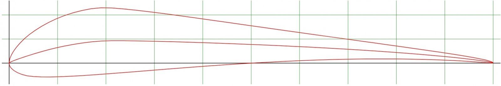

...Я так и не получил ответа, как и остальные на вопрос - какой профиль подходит и его характеристики полученные в аэродинамической трубе...
Приветствую!
Напомните, пожалуйста, суть Ваших изысканий и предполагаемые характеристики самолёта.
Двухместный, взлетная маса 500 кг, скорости 70-140 кмч, скороподемность 2.5-3 м/с, дальност 350-400 км, двигатель 65 к.с., технология "тряпколет".
Размах? Площадь? Подкосы? Сужения и крутки планируются или всё квадратноупрощённое?
...Мне нужно выбрать такой профиль, чтобы я мог использовать лонжероны в носовой части и около 70% хорды...
...Единственный, который я попробовал в начале и конструкция несколько удалась, это UI-1720, но его не рекомендуют...
Вот с этого момента уже возрикают непонятки.
Профиль UL-1720
Как у Вас получилось разместить лонжерон на 70% хорды и признать конструкцию удачной? Или там банально круглая труба?
Сам по себе профиль прям очень "сильнонесущий" и это может быть причиной резкого срыва, потому и не рекомендуют. Мне так кажется.
