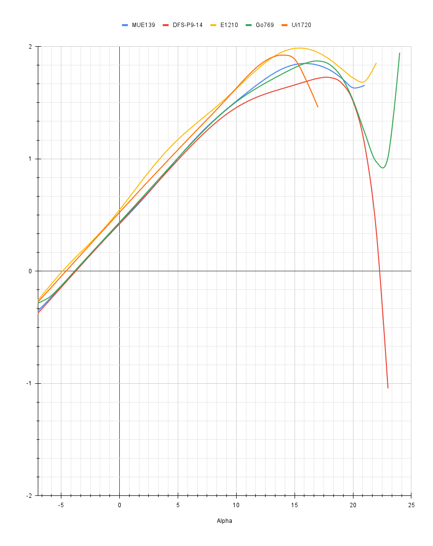

Я провел расчеты с Xfoil для различных профилей с тупым носом и максимальной относительной толщиной, расположенной примерно на 20% хорды, для которых нет данных. Сумакс всегда составляет около 1,7-1,9 при Re 2 мил. и Ncrit 6.
При применении программы xflr5 Вы сможете посчитать и сравнить не только Су мах, но и при заданных параметрах увидеть наивыгоднейший угол атаки, с минимальным Сх
Максимальный коэффициент подъемной силы - это последнее, о чем должен беспокоиться любитель.
Тем не менее, в какой-то степени он обязан волноваться. Возможно, не надо будет усложнять конструкцию закрылками, например.
У меня есть некоторые результаты с использованием Xfoil: как все говорят, максимальный коэффициент, полученный с помощью этой программы, немного завышен. если я попытаюсь изменить его на "нормальные" значения, то при прочих равных условиях критический угол атаки сильно снижается. Если я попытаюсь оставить критический угол атаки без изменений, то изменится коэффициент подъемной силы при нулевом угле атаки, т.е. должен измениться наклон подъемной силы в линейном диапазоне и т. д. То есть в итоге бесполезно. Вот почему я ищу реальные данные из аэродинамических труб.
На картинке данные моделирования, конечно, немного измененные, потому что они были аппроксимированы, чтобы можно было легко получить основные параметры через формулы.
Сомневаюсь, что эти цифры близки к реальности.
Чтоб рассеять сомнения поступите так.
Найдите в атласе аэродинамических профилей что то похожее на желаемый профиль.
Срисуйте из атласа графики.
Введите этот же профиль в программу и получите те же графики.
Чтобы сравнение было корректным Вам необходимо "продувать" профиль при том же числе Re, применить ту же шероховатость поверхности, то же удлинение крыла и ввести ту же толщину задней кромки профиля.
Таким образом вы сможете оценить точность программы.
Вы увидите,что расхождения не столь велики.
Гораздо больше будут влиять на характеристики то, как точно Вы сможете изготовить крыло и какую шероховатость будет иметь обшивка.

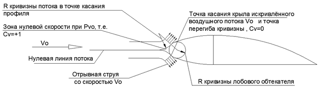

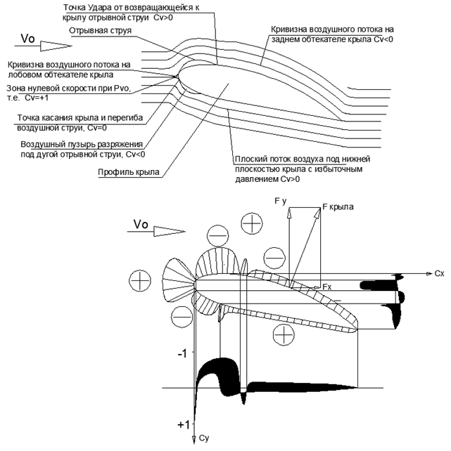

Осмелюсь добавить.
Если картина общая, то в ней должно присутствовать то, что составляет это общее.
Добавим к той общей картине недостающие "мазки".
1. Искривление траекторий движения воздушных потоков.
2. Проявление реактивных сил при скосе потока при обдуве в аэродинамической трубе.
3. Действие центробежных и центростремительных сил на эти воздушные потоки при обдуве в аэродинамической трубе.
4. Ускорение и торможение элементарных объемов воздуха по законам Ньютона при полете крыла в спокойном воздухе.
5. Принцип обратимости при котором у стоячего воздуха в принципе нет никакой кинетической энергии движения, которая применяется в уравнениях Бернулли выведенных для потоков в трубах переменного сечения.
6. Закон Паскаля о статическом давлении.
7. Наличие внешнего атмосферного давления воздуха, которое смещает воздушные массы в сторону меньшего давления.
8. Удельной массы воздуха и способность его с большой скоростью перемещаться в освободившееся пространство за крылом и перед крылом.
9. Невозможность мгновенно останавливаться воздушным массам после придания им скорости вследствие взаимодействия с крылом.
10. Правильного применения закона Ньютона о силе противодействия. Что и к чему прикладывается.

Ваше "вакуумное обьяснение" -- оно практически повторяет Бернулли, так как опирается опять на ту же самую разницу давлений. И чем оно лучше?
Принцип Бернулли хотя бы позволяет обьяснить некоторые (не все) другие явления, сопутствующие "движению крыла в среде" и показывает каким образом (физический механизм) они появляются, а также их связь с подьёмной силой, лобовым и индуктивным сопротивлением. Именно в этом смысле Бернуллиевский подход показывает более общую картину -- eсли только Вы не предложите "вакуумное обьяснение" скосов, циркуляций. О чём я собственно и спрашивал ранее.
У Вас есть возможность расчитать характеристики профиля, пользуясь знанием о "вакyумной" природе подьёмной силы?
"Олег Григорьевич Войцех оставил будущим поколениям свою эжжекционную теорию раскрывающую физику образования подъёмной силы на крыле летательного аппрата (ЛА).
Эта теория в корне отличается от общепринятой "вихревой теории подъёмной силы" предложенной Н.Е. Жуковским, простым и понятным принципом работы, хорошо изученным за прошедшее столетие.
Моделирование и полученные результаты доказывают, что физически вокруг крыла при обдуве (существует огромная разница между движением крыла в потоке и обдуванием его в аэродинамической трубе) не существует никаких циркуляционных процессов, кроме паразитных вихрей, образующихся при применении неудачной геометрии профиля крыла."
"Таким образом, причиной появления подъёмной сылы является эффект эжекции при обтекании выпуклой поверхности крыла."
