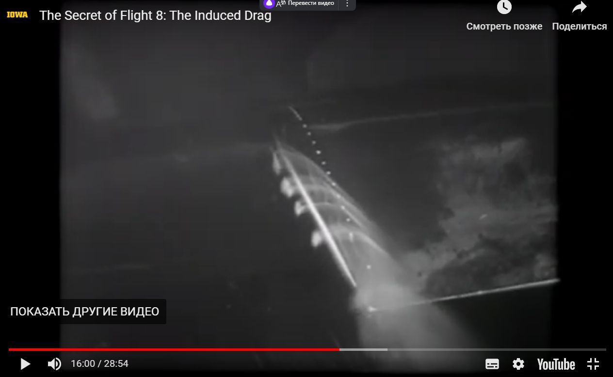

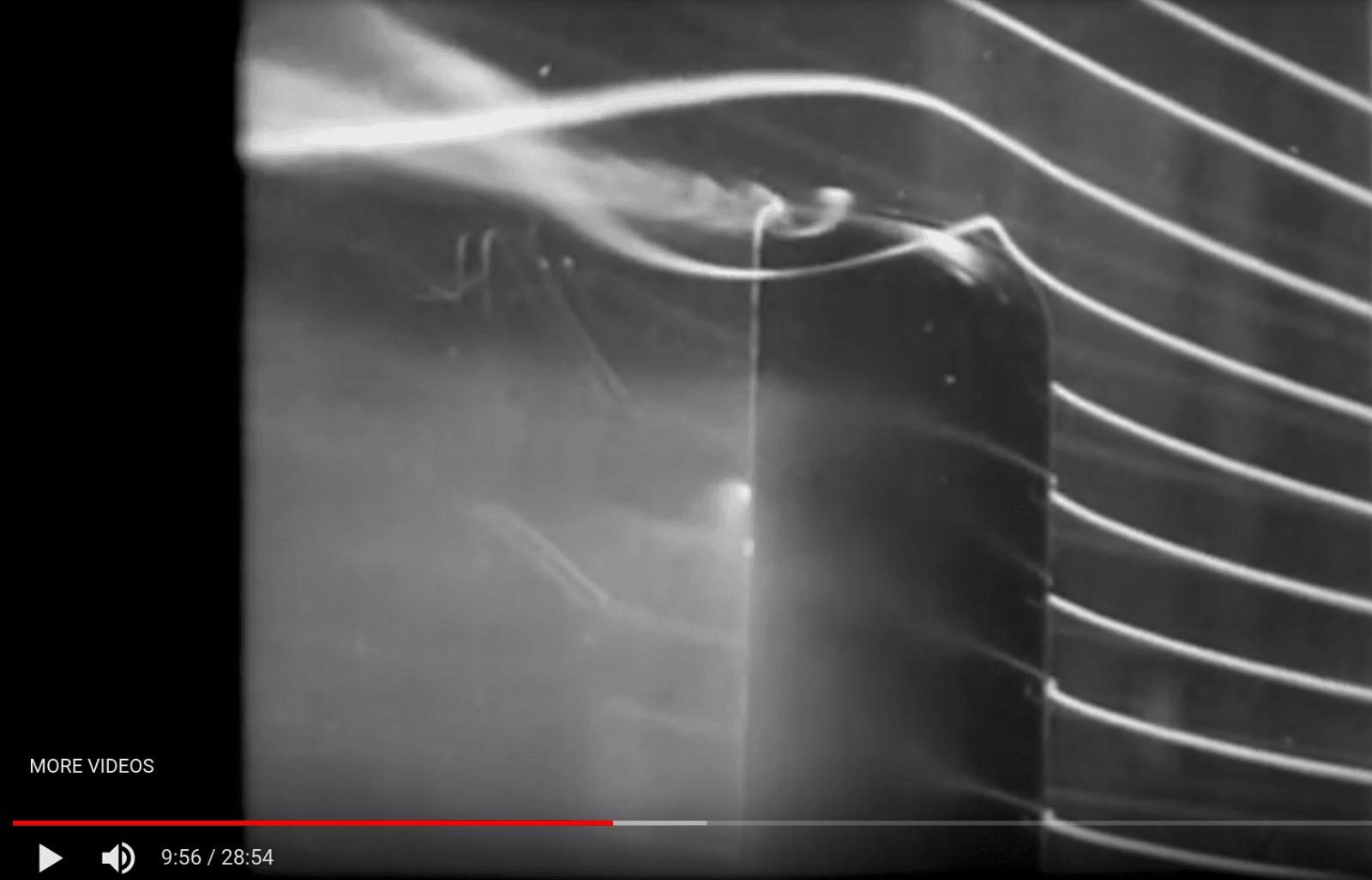

Ну что ж, придется прилюдно повиниться и посыпать голову пеплом.
Спасибо Миро-Бг, просветили меня этим роликом.
Теперь то я буду крепко накрепко знать, что воздух всё таки перетекает с нижней стороны крыла на верхнюю и буду так же как и все остальные беззаветно верить картинкам в учебниках рисованные теоретиками от аэродинамики вот как эта картинка:
Ведь в том ролике мне слепому продемонстрировали это самое перетекание.
Так вот оно как перетекает.
Теперь и мне стало понятно какую пагубную роль играет это перетекание воздуха в пределах 0,5 % площади крыла.
И наконец то мне стало понятна та мышиная возня с этими вреднючими концевыми вихрями которые портят подъемную силу крыла на этих 0,5 % площади.
Вот оно для чего пристраивают винглеты на крылья.
Стоит только устранить эти 0,5 % некачественного обтекания крыла и подъемная сила крыла возрастет на целых 7 - 9 процентов.

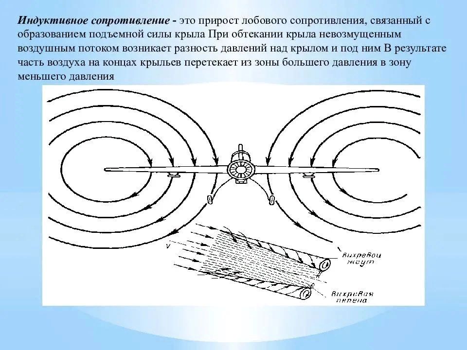

На картинке крыло с таким углом атаки, что срыв происходит почти с передней кромки. Явно не полетный угол атаки. А если крыло поставить поперек потока, то там и на полразмаха завихрение будет с законцовки. По-моему, такая картинка ничего не доказывает.
Над вероятно иметь гениальную тупость чтоб не понимать , что изображено на картинке .
Дедушка Anatoliy. , на виде самолёта спереди изображено не перетекание вихря на верхнюю плоскость ,
а нарисовано направление движения вихря и увеличение диаметра вихря при удалении от крыла -
вид спередУ .
Внизу для гениально тупых нарисована трёхмерная картина образования вихря за крылом .
Гениальный парень - смотрит у книгу , а видит ФИГУ

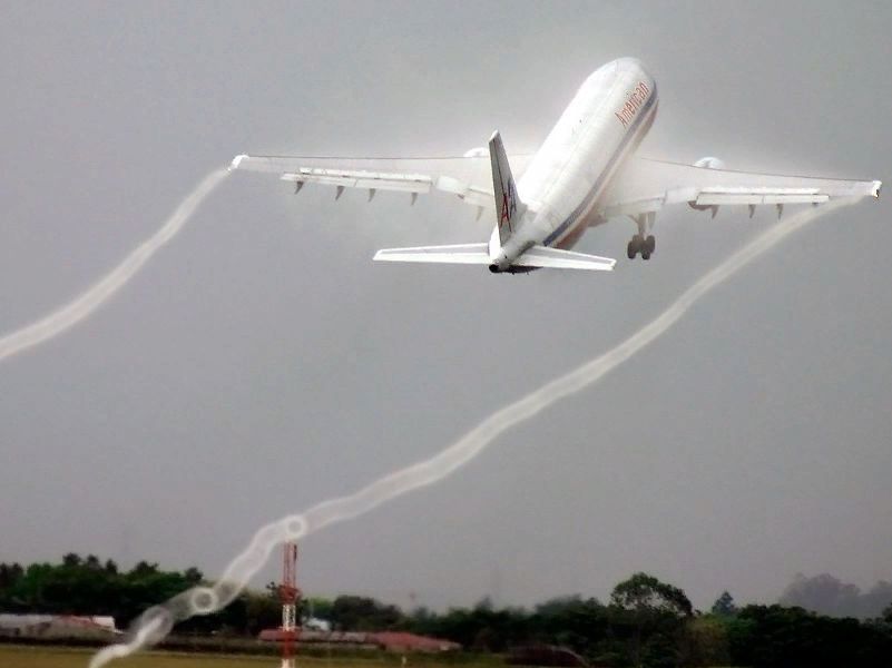

Теперь смотрим на две фотографии процессов обтекания реального самолета и на процессы показанные в том ролике.
Даже самому последнему ежу в самом глухом лесу известно, что при уменьшении линейного размера обдуваемого тела следует во столько же раз увеличить скорость обдува, чтоб сохранить это самое условие равенства чисел Re дабы картинка обтекания была сравнимой.
Вот тот самолет на взлете с туманными сходящими вихрями явно имеет скорость полета этак в 360 км/час или 100 м/с.
Допустим, ширина законцовки крыла (от фонаря) равна 1 метр.
А та законцовка крыла, что обдувалась в аэродинамической трубе так на вскидку имела хорду не более 0,5 метра.
Следовательно, чтоб понять как это якобы перетекание будет выглядеть на том самолете надобно увеличить скорость обдува не менее чем в два раза, то есть выше 200 м/с.
Можно ли гарантировать, что в той аэродинамической трубе скорость воздуха была равной 200 м/с?
Скорее всего там скорость воздуха была в районе не более 20 м/с, а то и меньше глядя на "спокойное" движение дымных струек.
А если дунуть на тот огрызок дыряво-дымящееся крыла раз в десять шустрее?
Как поведут себя эти струйки дыма учитывая, что и у воздуха, и у дыма есть масс и, соответственно, инерция?
Вот и получается, что экспериментаторы в силу своих возможностей продули ту модель и получили сильно искаженную картину обтекания, которая в усиленном виде показывает тенденцию отклонения воздуха вокруг крыла.
А тут подоспели бездари теоретики и еще усилили эффект до маразма.
Поскольку грамотных физиков рядом не оказалось, то эти измышлизмы были затверждены в учебниках, вот так
Интересно, Вы на той трехмерной пририсовке видите то знаменитое перетекание воздуха ?
Это мне попалась первая картинка.
При желании можно надергать из учебников картинки и похлеще.
На картинке даж стрелки показывают положение кольца и написали - ВИХРЕВОЙ ЖГУТ

Так я и спрашиваю, как будет выглядеть это перетекание если обдувать крыло не слабым ветерком, а воздухом с реальной скоростью. А скорость то надо увеличить в том эксперименте раз в 10 (ДЕСЯТЬ РАЗ).
При том слабом ветерке переток занимает не более 0,5 % площади крыла, что даже в том эксперименте можно не учитывать.
Любой прилипший кузнечик к крылу привнесет больше вреда чем то микрозагибание дымных струек.
Я то точно знаю и даже показал на реальном снимке как выглядет это неперетекание .
Внимательно перечитайте мой пост №1172.
Там и картинки, и упоминание про практическую часть аэродинамики есть.
А так болтать смотря на такие эксперименты без царя в голове достойно только двоечникам.
Так по какой траектории загнутся дымные струйки при увеличении скорости обдува в 10 раз?
Ответите, или, как принято у сектантов опять процитируете стихи из своей теоретической "Библии"?
Уважаемый, вы просили фото или видео дымных струек, показывающих перетекание? Вам их дали.
То, что полученная картина обтекания не укладывается в ваше неверное представление об аэродинамике, это ваша проблема. Вам не 3 годика и здесь не детсад, чтобы отвечать на все ваши нескончаемые вопросы "а скажите как то, а как это, а покажите мне".
Хотите знать как будет выглядеть картина на настоящем крыле или скорости 200 м/с? Берёте и строите за свой счет трубу с такой скоростью и размерами и смотрите.
