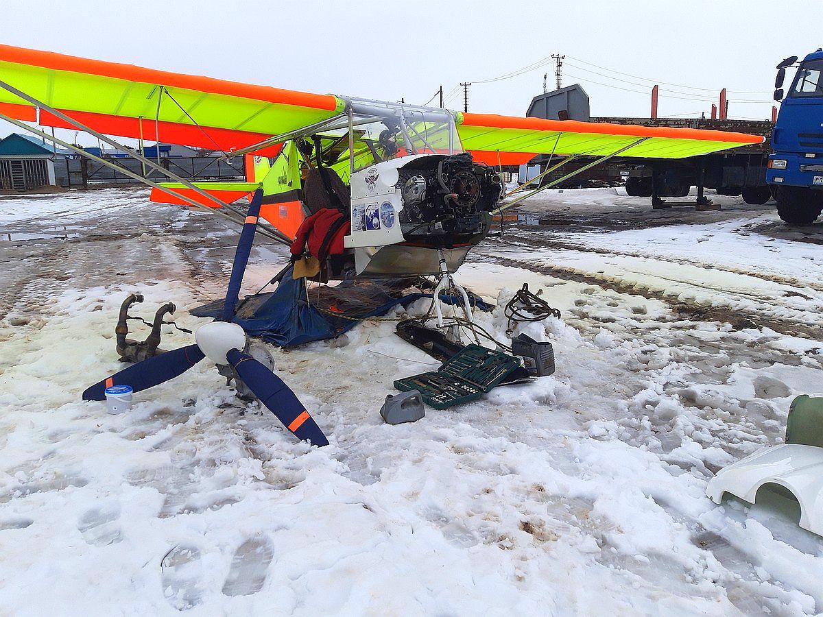

Первое фото начала работ после извлечения самолета из реки.
Разбор вещей и слив эмульсии из агрегатов.
И в двигателе и в редукторе и даже в топливном баке воды набралось до самого верха.

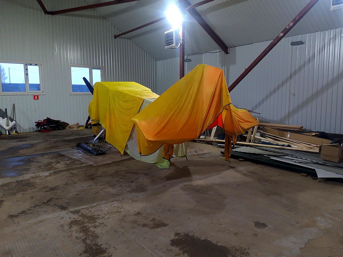

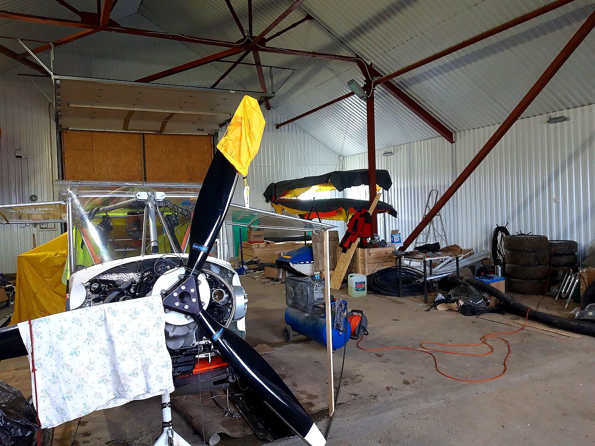

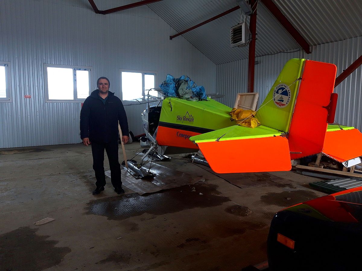

Праздничный вечер 9 мая. Северок помещен в ангар.
Молодцы, семья Мартыновых. Чтят и любят своих родных, кто воевал в годы Великой Отечественной, кто в мирное время доблестно трудился.
9-12 Мая.

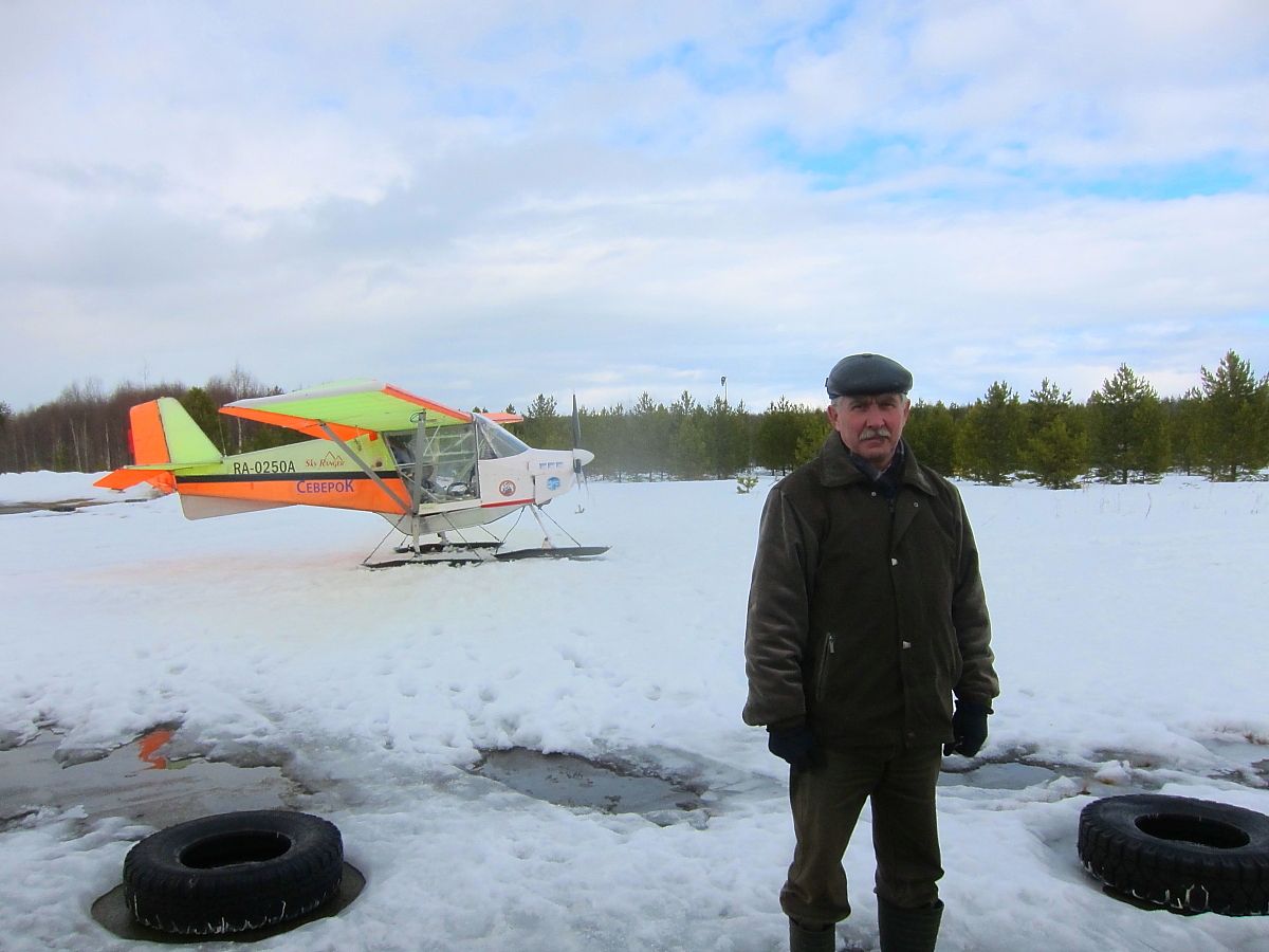

Работы по самолету.

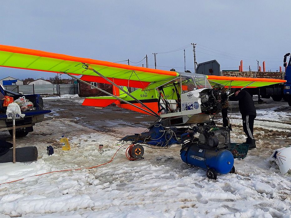

Первично продули на улице все контакты, соединения, жгуты. Все к чему смог подобраться с помощью компрессора.

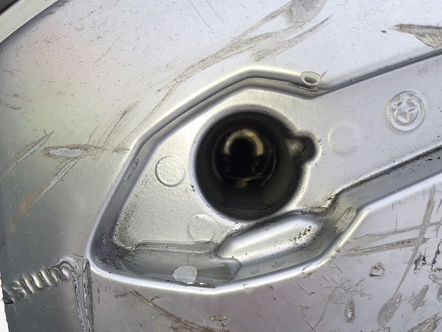

Выкрутил свечи двигателя.. Ударил слегка по нервам ручей вытекающей воды с обоих цилиндров.
Редуктор. Когда увидел, то было ощущение что он на воде должен был работать, а не на масле. Слил всю эмульсию. Несколько раз все механизмы соляркой пролил и прокрутил.
Благодаря помощи Евгения, Михаила и двух отзывчивых парней приехавших с Мишей, отстыковали и перенесли крылья в ангар, где разместили и укрыли. Далее, туда же с помощью рук и автомобиля переместили потихоньку Северок. Здесь и начались основные работы.
В ангаре и внутри кабины самолета были включены воздушные отопители. Спасибо за отзывчивость, Евгению!
Постепенно в здании стало тепло. На фюзеляже и хвостовом оперении было разложено для просушки все экспедиционное снаряжение, запасная нужная мелочевка, лекарства из мед.аптечки и т.п. Все это постепенно подсыхало, а то, что окончательно водой было испорчено- выбросил.

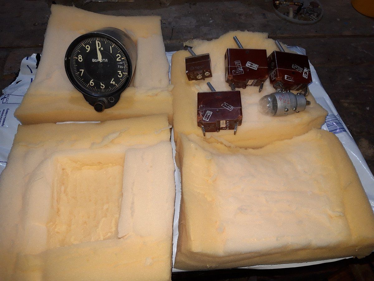

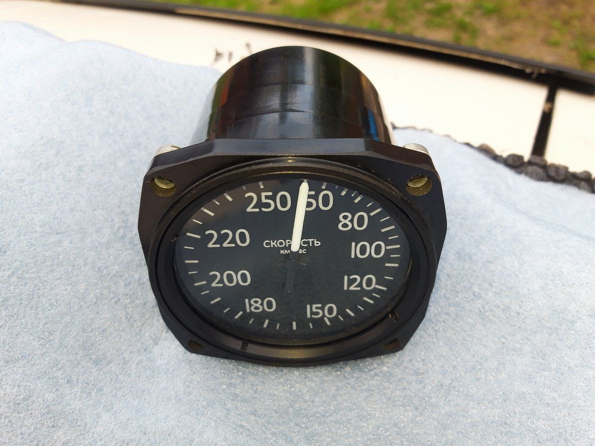

Все стрелочные важнейшие полетные приборы -будильники: высотомер, указатель скорости, скольжения, включая электронное табло БМВ были полны водой, которая стояла за циферблатами.
Стекла приборов мы сняли, воду слили, внутренности промыли спиртом. Циферблаты очевидно из-за этого местами побелели. Позднее приборы передали на проверку в Ухту на авиапредприятие, спасибо Ивану и Алексею.
Вердикт- приборы функционируют, но стрелки западают, не всегда возвращаются в обратное положение. Думаю, любому человеку хоть немного близкому к авиации понятно, что эти приборы в полете использовать нельзя.
На фото: продувка компрессором в ангаре

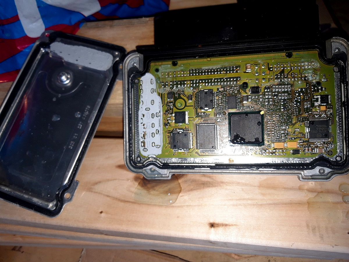

После целого дня работы обогревателя кабина просушилась и я рискнул подключить питание к аккумулятору и проверить работу двух электронных блоков двигателя. Тут тоже было не до радости. Табло БМВ изображение то прояснялось, то пропадало. Сразу включался топливный насос минуя выключатель питания блока.
Пришлось разбирать всю внутреннюю часть облицовки кабины и снимать блоки. Один, как показала позже проверка остался герметичен и цел, а второй, более важный- полон воды. Понятное дело, что в нем играли все электрические цвета радуги.
Оставались еще надежды. Воду из этого блока я слил.
Промыл все микросхемы чистым спиртом. Просушили. Эх.
Позже блок смотрел и опытный человек в Усинске-не смог оживить, а после я уже отправил его нашему форумчанину Сергею. Подключал он диагностику. Блок даже не определяется. Собственно сразу и пришлось покупать такой-же блок, взамен вышедшего из строя.

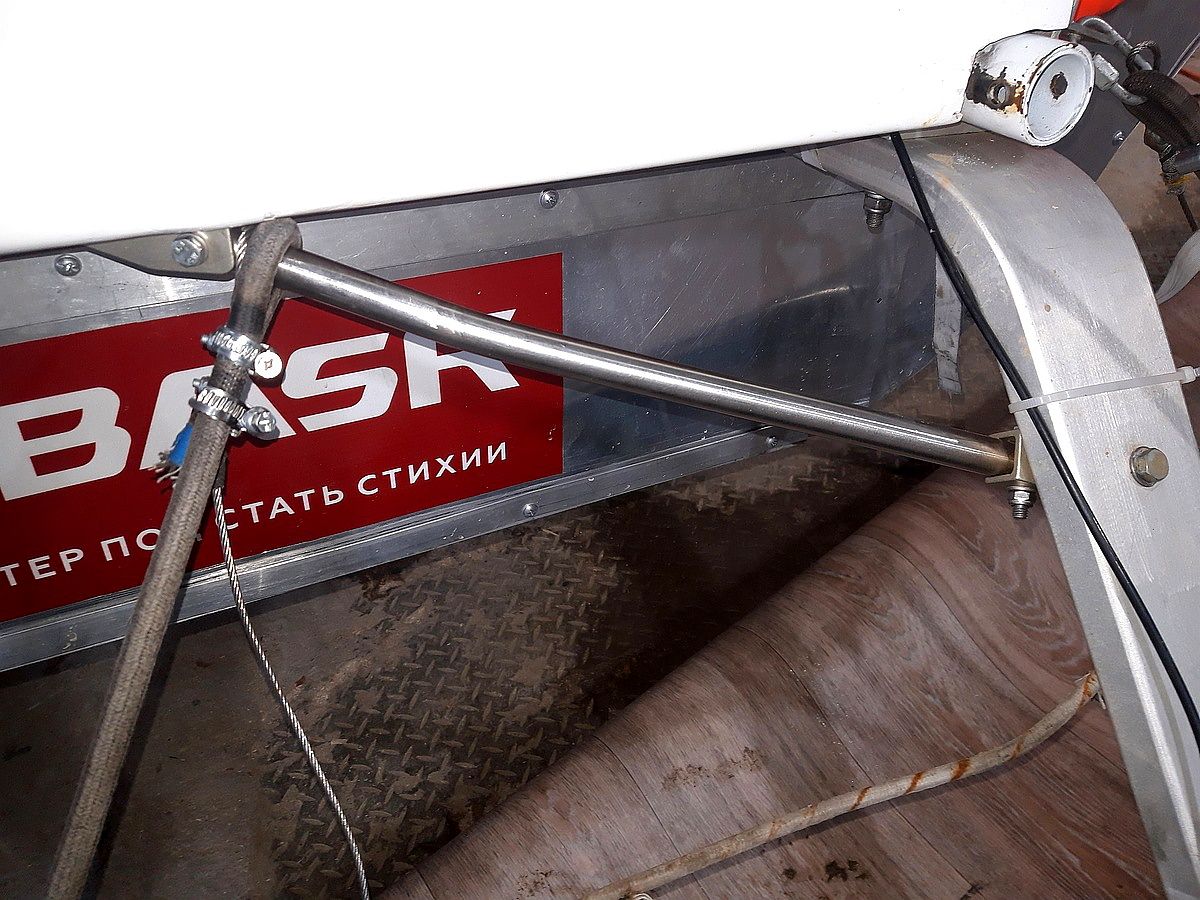

На фото: деформированный при вытаскивании из воды упор рессоры. Сама рессора как и следовало ожидать тоже прогнулась. Слабое место в самолете Скайрейнджер.
Крайней работой 12 мая было снятие и просушка топливного бака. В самолете он стоит под углом и полностью его не сольешь.
На фото его видно слева. Убрался в ангаре за собой и укрыл самолетик. Сложил все снятые детали и части.

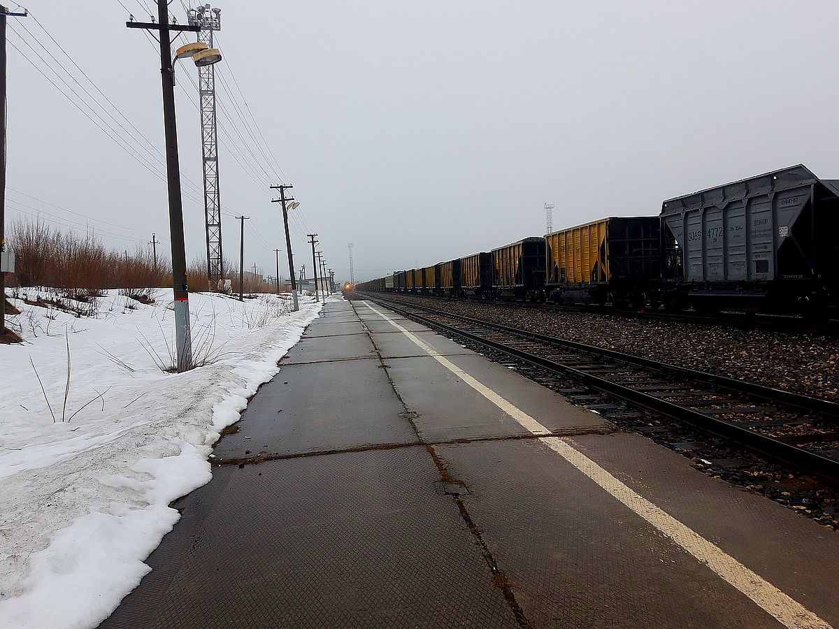

Станция Сыня.
Светлый вагон с радостью выплюнул меня на одиноком полустанке под холодным дождиком около 23 ч.
Здесь предстояло прожить вдвоем с рюкзаком до полчетвертого утра. Не сойти с ума от скуки, не спиться и успеть вскочить за одну минуту в поезд Москва- Воркута в 3 30 утра.
Господи, куда же еще ты меня занесешь в моих странствиях?
Заглянул в маленькое здание вокзала. Помещение с квадратными углами, без изысков и рядком лавок вдоль стен. Но зато теплые батареи. Что еще надо, чтобы благополучно выжить. Вокруг ни одной живой души.

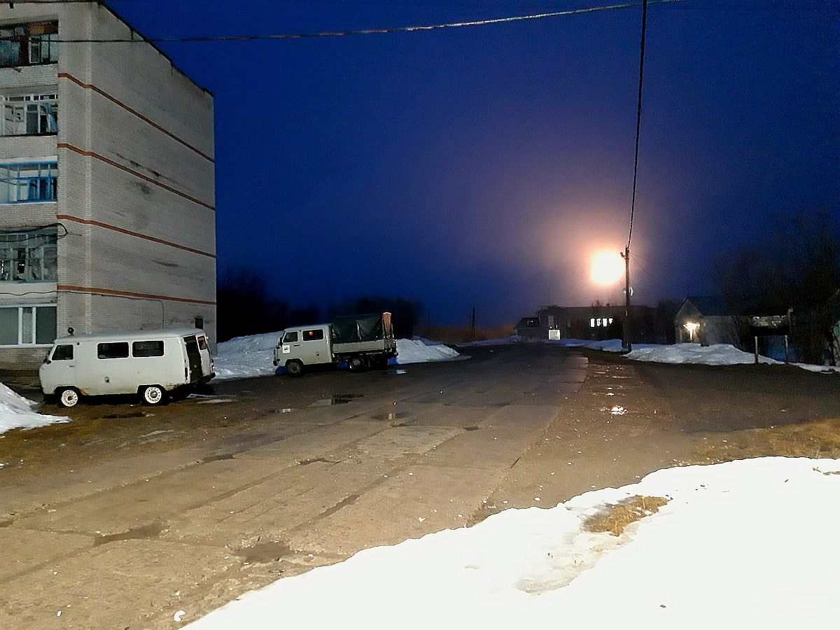

Закинув рюкзак за спину отправился побродить в разные стороны от станции. Пошел вперед пока виден свет фонарей. С одной стороны приземистые, похожие на барак помещения. Вывеска магазина на одном из них в серых сумерках. Даже лампочка не горит перед входом.
С другой несколько отбитых ветрами пятиэтажек прошлого века. Фасад одной так прямо и говорит об этом.
Перед домами нет легковушек, зато парочка УАЗиков. Ничего удивительного, значит все хорошо- дорог вокруг нет.

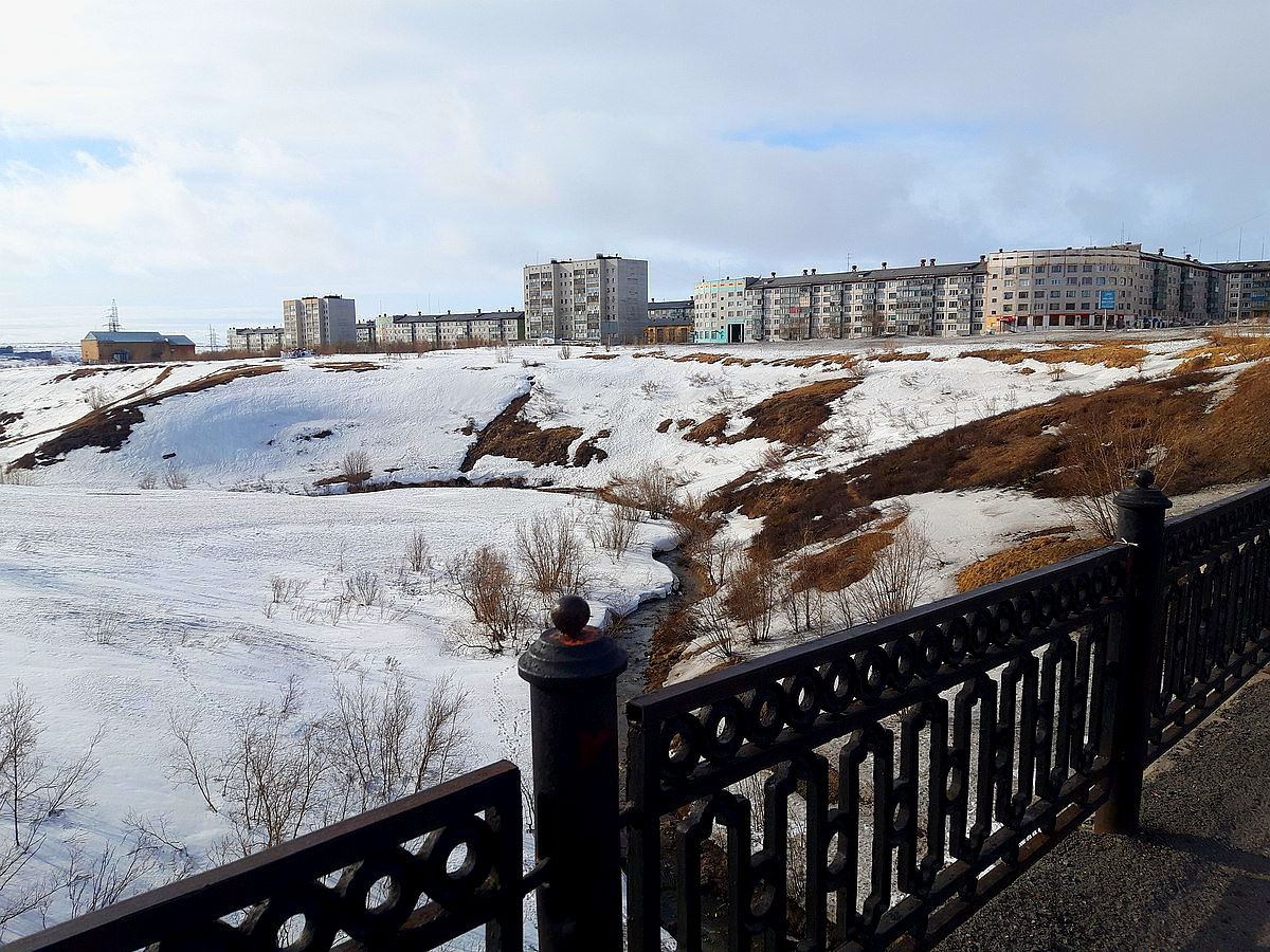

Воркута.
Город встретил меня приличным снеговым покровом и яркими тундровыми проталинами тиманского оврага.
Ноль, минус два градуса и среди скопившихся за зиму снежных отвалов, нормально себя чувствует гоняющее мячик юношество.

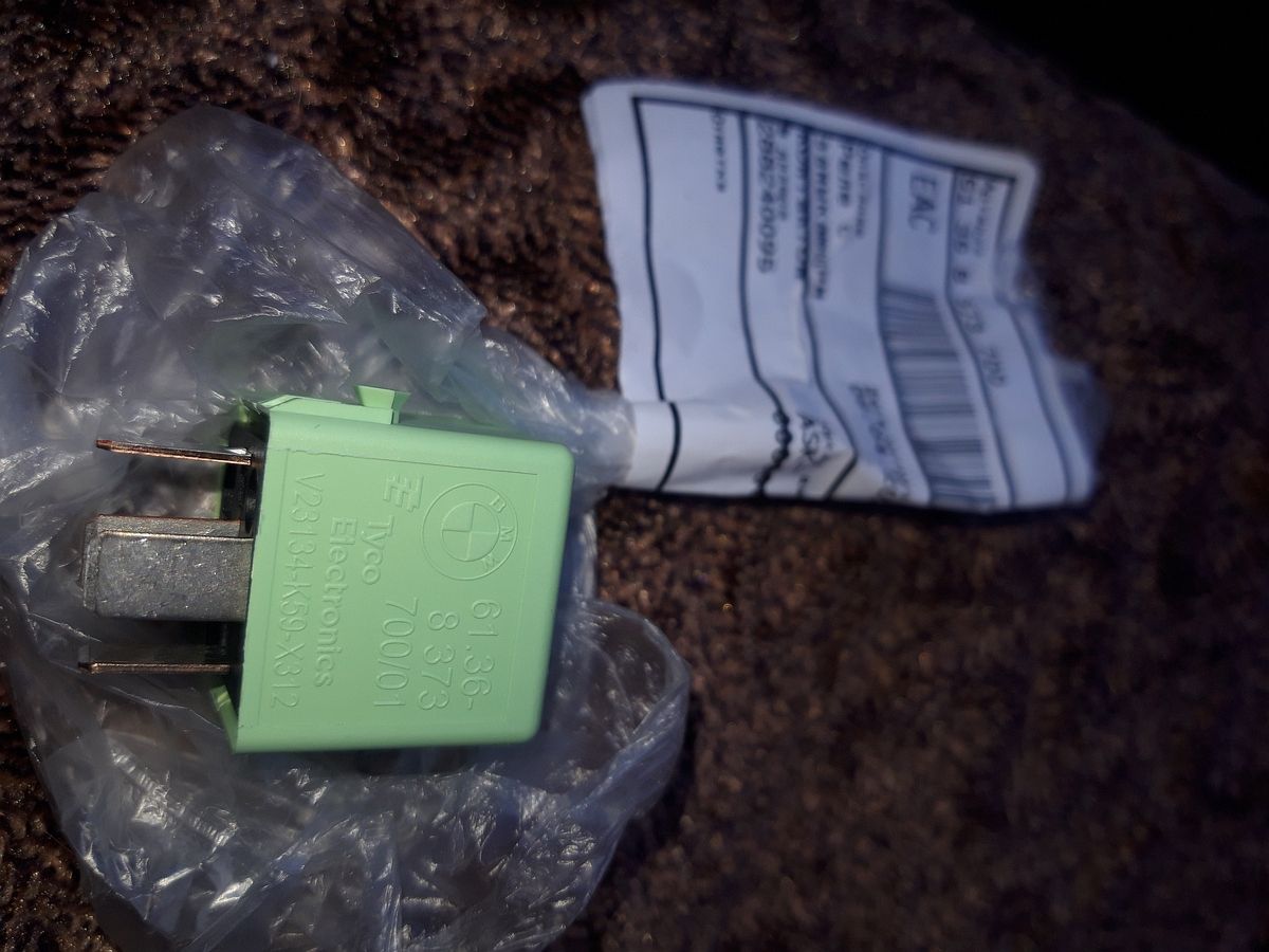

Получено заказанное реле стартера взамен вышедшего из строя после ухода в воду. Спасибо за оперативность, Ивану Худякову.

Проверкой и прошивкой нового ЭБУ двигателя помог наш форумчанин, Сергей Anser

В августе для самолета Северок я получил два основных полетных прибора. Скорость и высота.
Скорость - УС-250 прибор редкий, нашел его и купил его на Авито из Барнаула у Павла, прочитав много положительных отзывов об ответственности продавца. Прибор пришел быстро, упаковка надежная.
Павлу плюс в карму..
Второй прибор для меня получился более душевный, уж простите за каламбур сравнения души и железа. Авиаторы поймут.
9 августа пишет Андрей в Телеграмм самолета Северок Самолет Северок - путешествия
- Здравствуйте ВД-10 может нужен? Или сейчас все в футах?
-Очень нужен! Не обязательно футы, все диспы дают и мм/р.ст. Списались. Андрей Захаров потомственный авиатор из Архангельской губернии.
- Клево будет если высотомер опять полетит, в этом есть что то такое... нас трое было авиаторов, -пишет, Андрей.
- Интересно что у отца две записи в трудовой: принят на работу в а/п Воркута и уволен на пенсию. Всегда удивлялся такому постоянству в те времена. На пике своей жизни он был в АТБ начальником участка АиРЭО. Конечно все его должны знать.
На фото слева, Захаров Василий Федорович.
Ну, а 30-го августа мне уже пришла посылочка и пишу ответ.
- Андрей, с большой благодарностью! Посылочка дошла в целости, упаковка супер.
Андрей к прибору добавил несколько переключателей и хвостовой огонь самолета. Все качественно и прочно сделано еще в СССР.
Спасибо, авиаторское!

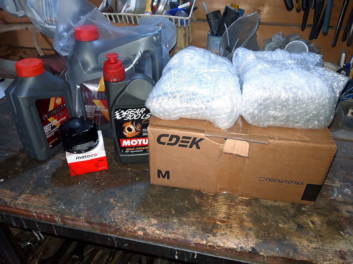

Второй половине сентября для самолета уже собрался приличный набор под замену вышедших из строя после затопления.
Масло в редуктор и двигатель, масляный фильтр. Электронные блоки управления и реле стартера. Приборы -будильники в кабину.
