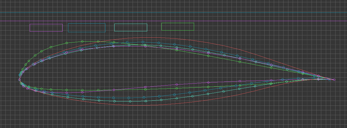

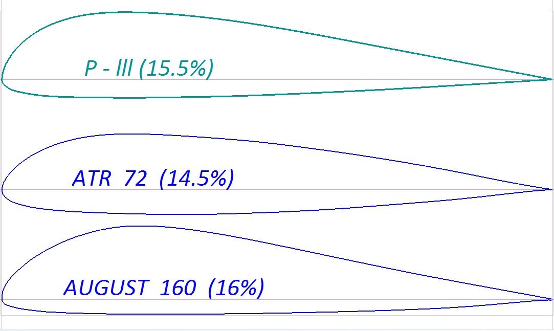

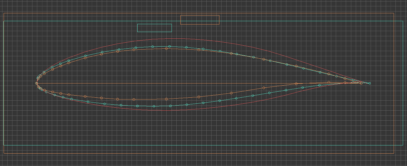

Присматриваю профиль заменитель популярного Р-lll-15,5
Наиболее похожий, как мне кажется, AUGUST 160
Как заменитель Р-lll-15,5% подойдёт ATR-72...
Если кому не сложно, так сказать на досуге, более "профессионально" сравните пожалуйста характеристики этих трёх профилей.
AUGUST 160
ATR 72
Пока что, на мой беглый взгляд, "AUGUST 160", и визуально, и по характеристикам, более симпатичный претендент на звание заменителя Р-III.
Изобразил для наглядности.
AUGUST 160
ATR 72

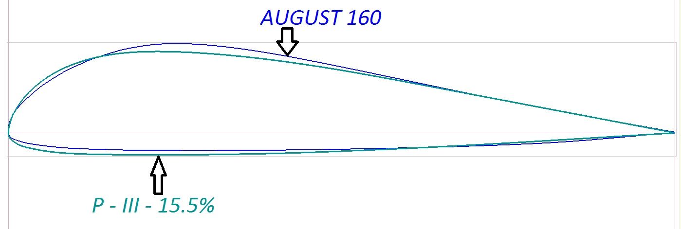

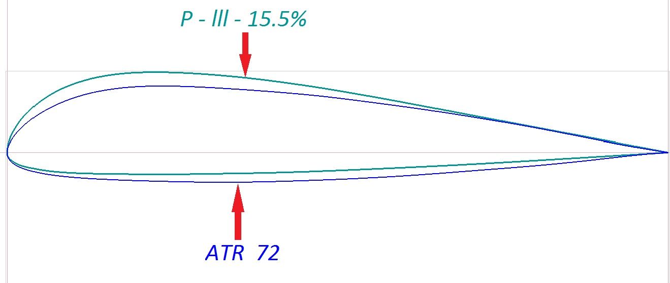

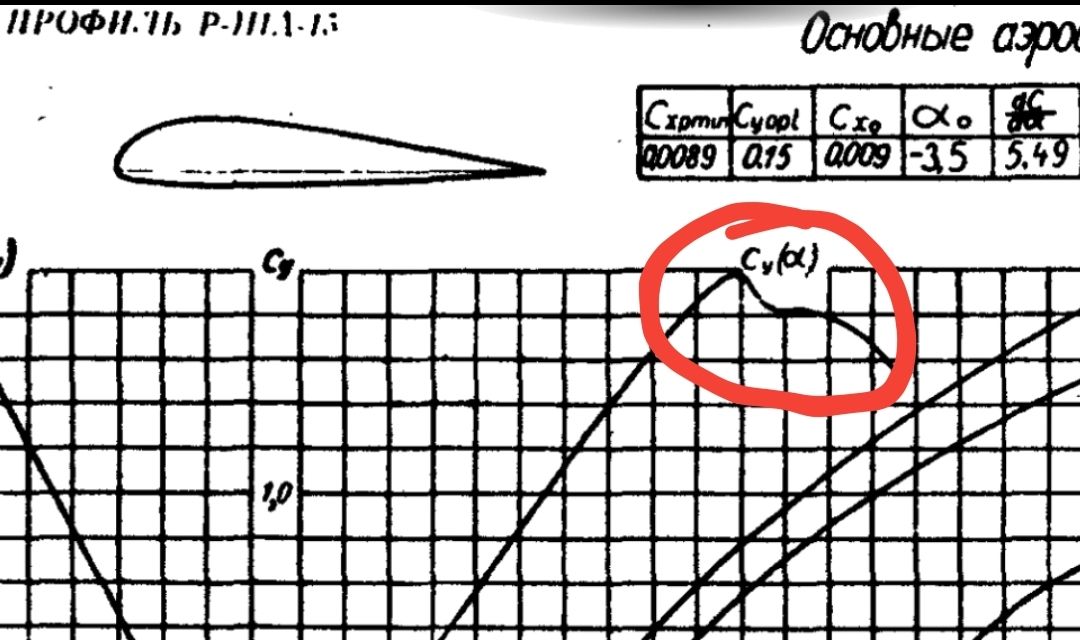

Ходят слухи про его чувствительность к загрязнению/обледенению поверхности.
Так же, лично меня, немного напрягает его "резкость" срыва.

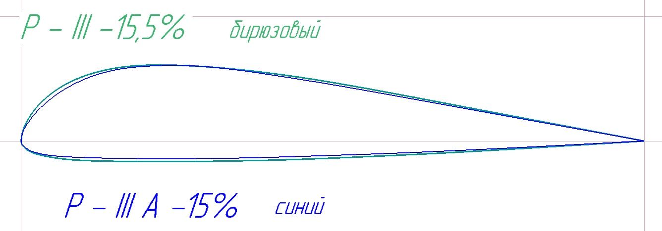

Давно хотел внешне сравнить Р-lll(15,5%) с Р-lllА(15%)
Р-lllА по всем фронтам "ужатый". Мне кажется как раз для мягкой "тряпочной" обшивки желательно нервюры пополнее пораздутее, чтобы ткань натягивалась как барабан. Хотя тут разница не сильная.
Теперь осталось скрестить "ужа с ёжиком": верхнюю дужку взять от "августа", а нижнюю от "Р-3-15,5%".
Интересно, что получиться? "Fa-Fa" присутствует на данной ветке? Можете сие "продуть" - в смысле, исследовать? 🙂

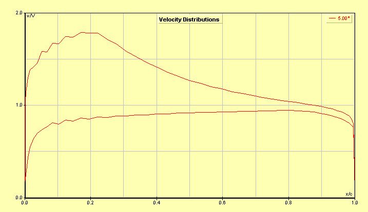

Мне Август 160 не нравится. У него кривизна верхней дужки не убывает плавно, а меняется туда-сюда: большая (клюв) -> малая (лоб) -> больше (горб). Не факт, что у него сверху поверхность G2 (то есть без скачков первой производной кривизны) и уж точно не G3.
Кроме того, JavaFoil рисует ему "дребезжание" скоростей потока.
Это может быть не баг, а фича (для турбулизации) - но скорее "неряшливость" координат. Кому-то охота поэкспериментировать на полноразмерном аппарате?

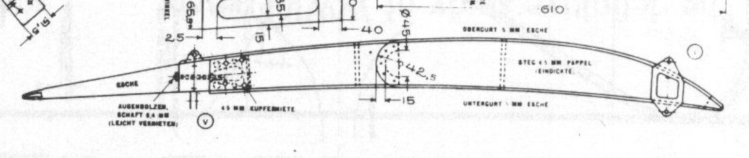

Подскажите каких примерно характеристик можно ожидать от профилей из доисторического материализма.
Вот, например, профели верхнего и нижнего крыльев популярного в своё время "Nieuport 17".
Как заменитель Р-lll-15,5% подойдёт ATR-72, особено утолщив немножко хвост. У него хорошего аеродинамического качество, завидны максимум Су при относительно малых числа ренолдса (хотя он создан для гораздо большие) и малый момент.

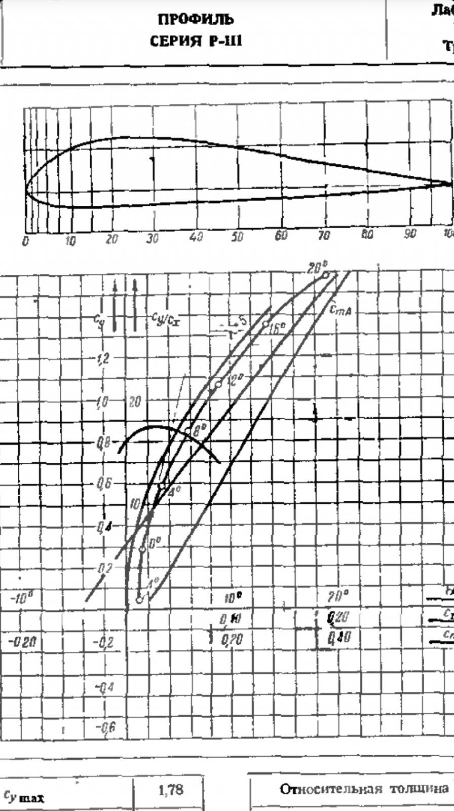

А нельзя ли найти Су/Сх для ATR-72? Не Cl/Cd !!! Я честно говоря не понимаю, как можно заменить P III Профили разные очень. И Сх у P III как бы не самый низкий из известных мне профилей. На всей поляре зависимость К/а.

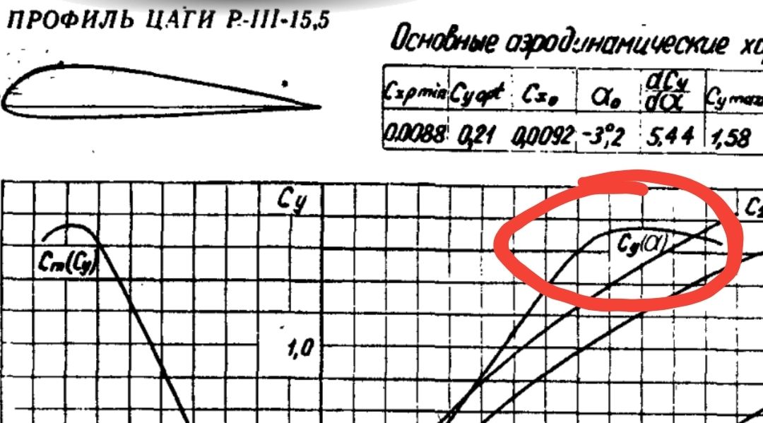

Обратите внимание на качество выложенных мною и вами рисунков профиля Р-lll-15,5%
Разница в нижней линии на конце. И она очень сильно влияет именно на приращение Су, как я смог разобраться.

Не знаю, когда по примеру более опытных товарищей загоню все эти профили в прогу для сравнения. Но обращаю Ваше внимание на разницу "хвостов" у этих профилей с предложенным...
...Обратите внимание на качество выложенных мною и вами рисунков профиля Р-lll-15,5%
Разница в нижней линии на конце. И она очень сильно влияет именно на приращение Су, как я смог разобраться...

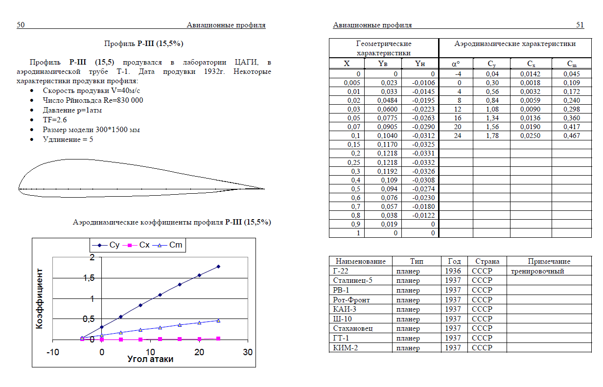

Откуда Вы взяли эту "кракозябру"? 😀 Укажите источник.
Справочник авиационных профилей.
Таблицу ординат с той, что опубликована Вами можете сами сравнить - одинаковая. А рисунок составлен в JavaFoil
Кто афтар?
Как она может быть одинаковая, если у Вас там ноль, а в общепризнаном атласе профилей -0,61%
