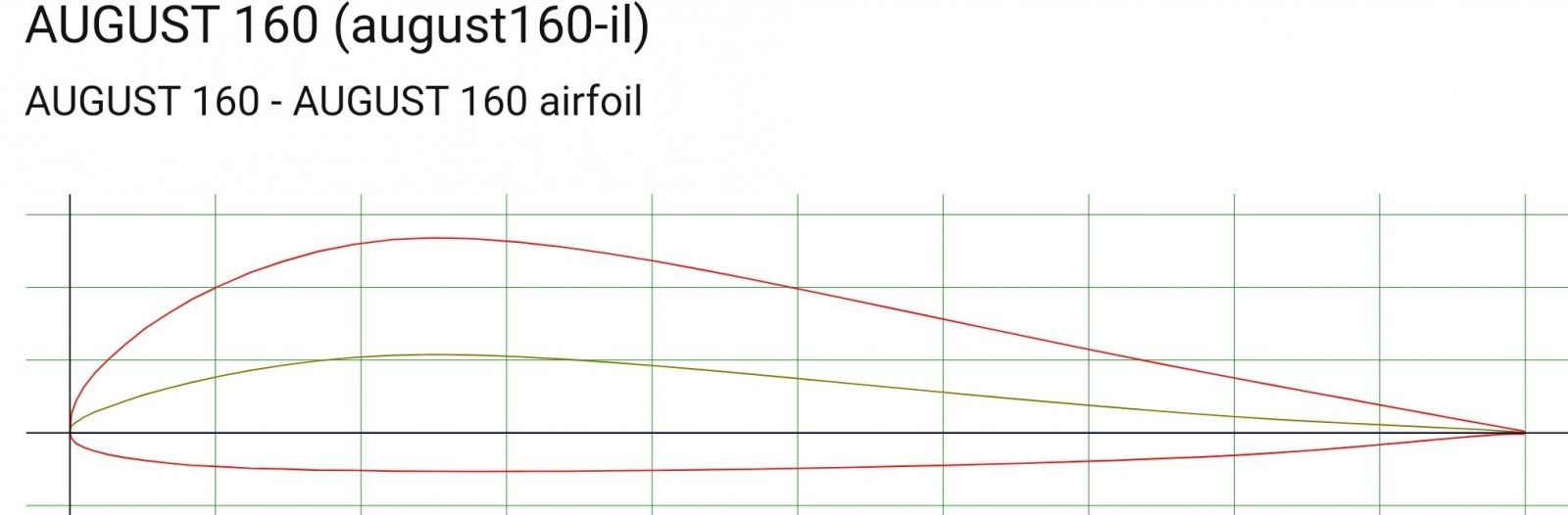

Присматриваю профиль заменитель популярного Р-lll-15,5
Наиболее похожий, как мне кажется, AUGUST 160
По такому "хитрому" названию сложно гуглить.
Подскажите, где применяется этот профиль?
Подойдёт ли как заменитель в проектах где использовался Р-lll-15,5%?
Вы не его камбер посмотрите - и сразу станет понятно - заменит или нет)))

Средняя линия профиля (camber).

РЗ разрабатывался как заменитель планерного профиля Р2, но с меньшим продольным моментом, для пилотажных планеров, поэтому камбер сделали S образным. В вашем проекте так важен продольный момент?

Как заменитель Р-lll-15,5% подойдёт ATR-72, особено утолщив немножко хвост. У него хорошего аеродинамического качество, завидны максимум Су при относительно малых числа ренолдса (хотя он создан для гораздо большие) и малый момент.
Как заменитель Р-lll-15,5% подойдёт ATR-72, особено утолщив немножко хвост. У него хорошего аеродинамического качество, завидны максимум Сy...
Спасибо! Интересный профиль. Сопротивление у него заметно меньше. И кривизна меньше. И толщина меньше. Правда Cymax у него тоже чуть поменьше и начинает закатываться после 17° угла атаки. Р-lll держится до 22°. Думаю для любительских полётов это важнее чем повышенное аэродинамическое качество.
