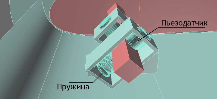

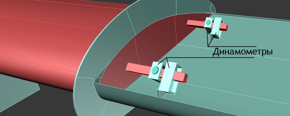

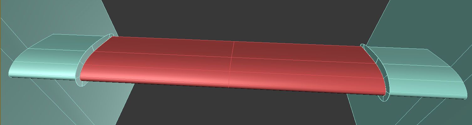

А профиля бы я продувал так:
Синезелёные секции "вмещающие", красная измеряемая (подвижна относительно вмещающих на те микрометры, которые позволяют динамометры).
И ничего бы не пересчитывал: сразу получались бы Cy и Сх, близкие к профильным. Нет?

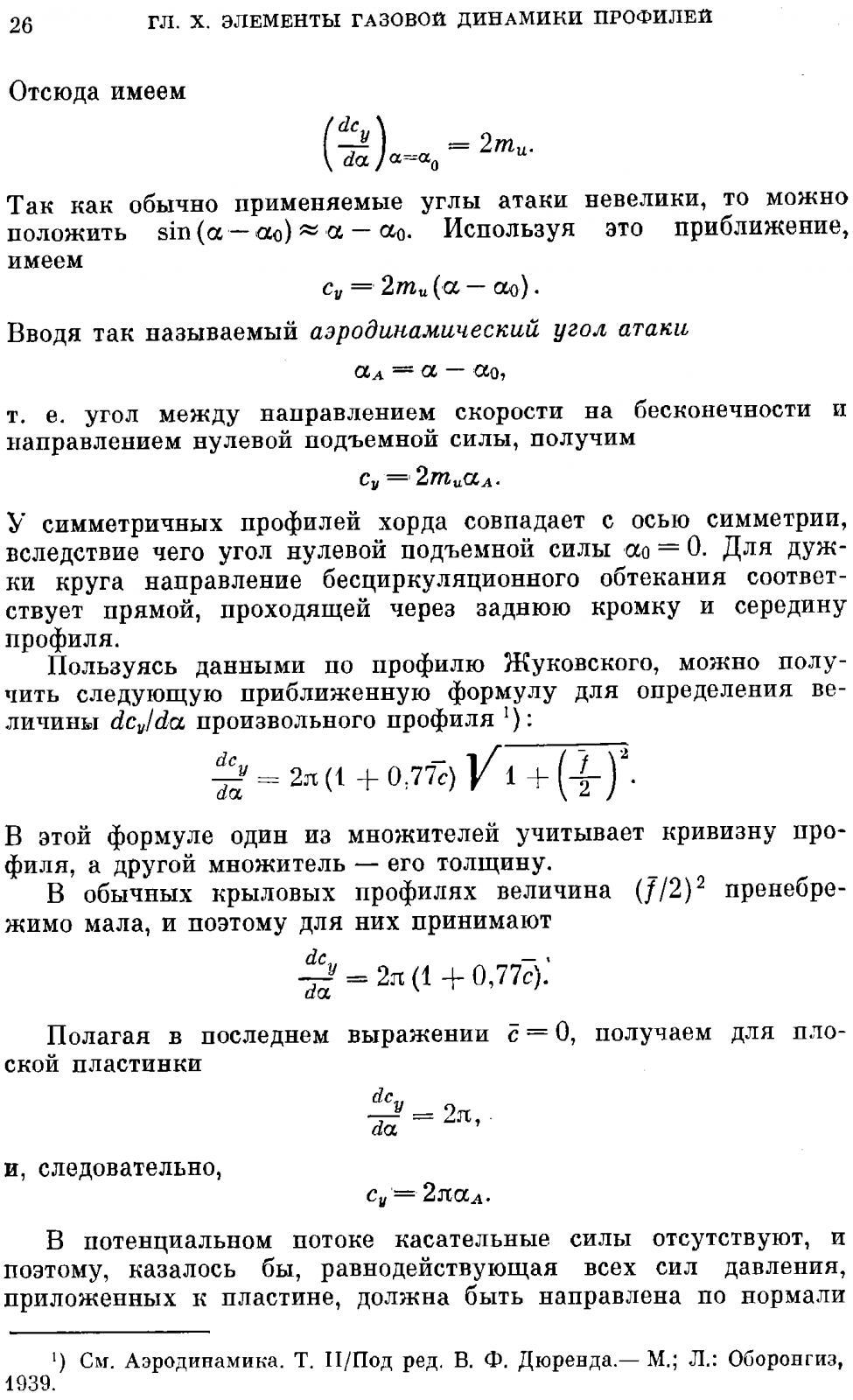

И сравнивал отсчёт альфа от положения нулевой подъёмной силы с отсчётом температуры по Кельвину. Логично.
Вы ссылаетесь сами на себя😃 Вам там уже указали на ошибки в терминах. Продолжаете путаться сами и путать других.
Daos, не нашли ссылку - ловите цитату:
Здесь же, кстати, упомянуто, что для дужки круга направление бесциркулярного обтекания соответствует прямой, проходящей через заднюю кромку и середину профиля. Независимо от авторов цитируемого текста я подметил то же самое для NACA 4-й серии, отмечая, что аэродинамический уровень атаки приблизительно (с точностью до градуса) равен геометрическому углу атаки задней половины средней линии профиля.
Вы ошибаетесь. В приведённой выдержке автор вводит такое понятие, но оно дальше не получило развития. В классической трактовке это называется угол атаки соответствующий нулевой подъёмной силе. Пожалуйста, придерживайтесь правильной трактовке терминов и тогда читателям форума будет легче вас понимать..
Это просто другая форма формулы : Cy = Cyo+(dCy/dAlpha)*Alpha. Для удобства в некоторых расчетах используется тот или иной.В самом деле, если копнуть глубже, то производная подъемной силы по углу атаки изменяется с углом атаки, и принятие и в качестве константы сужает диапазон использования любой формы выражения до предполагаемого в общем неизвестного линейного диапазона изменения подъемной силе. С этого момента, если нет данных экспериментов, начинаются догадки и предположения.
- Не то. Речь идёт об угле атаки, отсчитываемом от положения, соответствующего нулевой подъёмной силе. Иными словами - о разности между геометрическим углом атаки и углом, соответствующим нулевой подъёмной силе.
Аэродинамический угол атаки некоторые авторы называют абсолютным углом атаки:
Приведите, пожалуйста, определение угла атаки.
