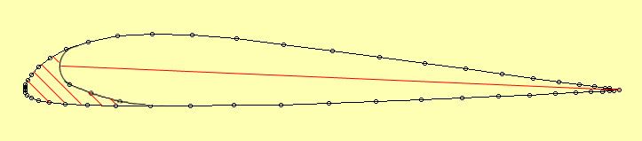

Добрый вечер. А может кто-то научить меня рисовать здесь? Насчёт скоса потока: скос потока наблюдается от передней кромки до задней на нижней поверхности и от "горба " до задней кромки на верхней поверхности. На том угле, на картинке учёного мужа должны быть изображены линии тока с забросом с нижней поверхности на верхнюю(такое поведение шелковинки при лаб. работах в аэротрубе приводило студентов в восторг). При меньших углах и турбулентности потока срыв на задней кромке проявляется в виде сходящего вихря с вращением против часовой стрелки, а затем вращающийся по часовой стрелки вихрь на верхней поверхности за "горбом" срывался с задней кромки, и так друг за другом они чередуются. Их называют- дорожкой Кармана. Наблюдать их можно на "задней кромке" флагов, развивающихся на ветру. Картинка она и в Африке картинка.

Это получается одно из условий стационарности обтекания. Следствием является то, что если в данной точке нет кривизны потока - то нет поперечного градиента давления. То есть эта точка не вносит вклад в подъёмную силу. Эта формула вам встречалась?
Ну а теперь потрудитесь показать в формулах Бернулли как обозначается та кривизна траектории обтекающих струек, коль Вам по сердцу ситуация дутья на крыло.
Вы не стесняйтесь, приведите полную формулу в которой учтена сжимаемость газов, чтоб потом не мямлить дескать в формуле была сокращена кривизна траектории по причине малости влияния на конечный результат.
Вы даете себе отчет о том бреде, который тут излагаете ради спасения репутации теории загнанной в аэродинамическую трубу?

А Вы никогда не обращали внимания на то, что прямые участки графиков Сy(а) для самых разных профилей совмещаются простым смещением вдоль оси абсцисс, то есть изменением угла атаки? Я вам больше скажу: у классических профилей аэродинамический угол атаки с точностью до градуса близок к геометрическому углу атаки задней половины средней линии! С учётом того, что эта задняя половина обычно почти прямая - несимметричный профиль при нулевом геометрическом угле атаки можно рассматривать как симметричный, заклиненный под ненулевым углом и снабжённый предкрылком!
Anatoliy.
Севастополь
Я вам больше скажу: у классических профилей аэродинамический угол атаки с точностью до градуса близок к углу атаки задней половины средней линии!
Вас не натолкнула эта мысль про среднюю линию на угол скоса за задней кромкой?
А вот если Вы очень внимательно проанализируете характер линии Су от угла атаки, то в зоне когда до срыва еще достаточно далеко этот график очень совпадает не с прямой линией, а с синусоидой?
К чему бы это?
Может в этом и кроется тот угол скоса за крылом?
Поразмыслите. Это уже без всякого сарказма.

А Вы никогда не обращали внимания на то, что прямые участки графиков Сy(а) для самых разных профилей совмещаются простым смещением вдоль оси абсцисс, то есть изменением угла атаки? Я вам больше скажу: у классических профилей аэродинамический угол атаки с точностью до градуса близок к углу атаки задней половины средней линии! С учётом того, что эта задняя половина обычно почти прямая - несимметричный профиль при нулевом геометрическом угле атаки можно рассматривать как симметричный, заклиненный под ненулевым углом и снабжённый предкрылком!
Вы перепутали определение угла таки и его характерные значения.
Угол атаки крыла - это угол между проекцией вектора скорости на вертикальную плоскость и хордой крыла.
В свою очередь для каждого профиля крыла есть характерные значения углов атаки. Например, α крит. Или угол атаки соотвествующий нулевой подъемной силы. И т.п

- Ничего я не перепутал. aАЭРОДИНАМИЧЕСКИЙ = aГЕОМЕТРИЧЕСКИЙ - aНУЛЕВОЙ ПОДЪЁМНОЙ СИЛЫ. Если подъёмная сила обращается в 0 при -5 градусах - значит, у такого профиля геометрический угол атаки +5 градусов соответствует аэродинамическому +10 градусов. Это просто вопрос выбора системы отсчёта. И при геометрическом +5 у него будет такой же Сy, как у симметричного при +10 (если оба не сорваны при этих значениях).
Где вы этому научились?
