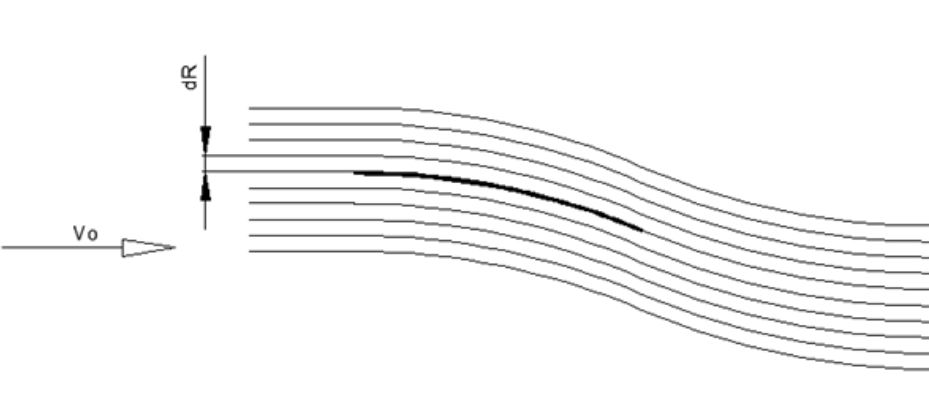

речь идет о тонком крыле загнутом вниз в определенным радиусом конечно же.
Кажется про эту картинку.
Да, нарисовано красиво. Линии слоёв все идеально конгруэнтные, можно продолжить их вниз до самой земли и вверх до стратосферы. Не понимаю, почему автор решил взять только половину ширины профиля, а не треть или наоборот, полторы ширины. Наверное тогда цифры перестанут бить со средними.

То, что в статье Монина приведён перерасчёт с точки зрения импульсной теории и получен "равный результат" -- это не значит, что разные теории не могут обьяснять одно и то же явление. Понятие волны и частицы тоже противоречат друг другу. А результаты совпадают. До главного опровергуна до сих пор не доходит эта простая мысль.
Далее: смотрим формулу подьёмной силы по Анатолию и его импульсной теории: Y = (Pi) *L^2 * V * p * u
Она явно зависит от размаха крыла ( L в квадрате) и имеет множитель Пи. ибо "эквивалентный цилиндр".
Смотрим на формулу по Монину для тонкой изогнутой пластины:
Monin сказал(а):
При движении по окружности материальной точки центростремительное ускорение будет создаваться силой
F=m*V^2/R
А при таком же круговом движении тонкого слоя газа толщиной dR масса будет равна
m= q*S*dR,
где S- площадь участка слоя газа, q- плотность газа.
Если привести центростремительную силу к элементарной площадке слоя газа, сила превратится в давление
P=q*V^2*dR/R
Это он посчитал давление P. Умножив на площадь крыла S и "десять слоёв" воздуха, получим подьёмную силу Fy = 10 * S * q*V^2*dR/R.
Где вы там видите число Пи? Где зависимость от размаха крыла в квадрате? Нужна только площадь.
Берём 2 крыла одной площади S и одинаковым углом скоса задней кромки, но разных удлинений: 10 и 1. По формуле Анатоля у удлиненного крыла подьёмная сила будет в 100 больше -- из за размаха крыла в квадрате. А в формуле Монина уменьшится радиус R, но только лишь в 10 раз. То есть у Монина подьёмная сила Fy лишь удесятерится. Разница есть?
Покажите, плиз, как их подьёмные силы (согласно Монину) могут быть равны. Tкните меня в ошибку
