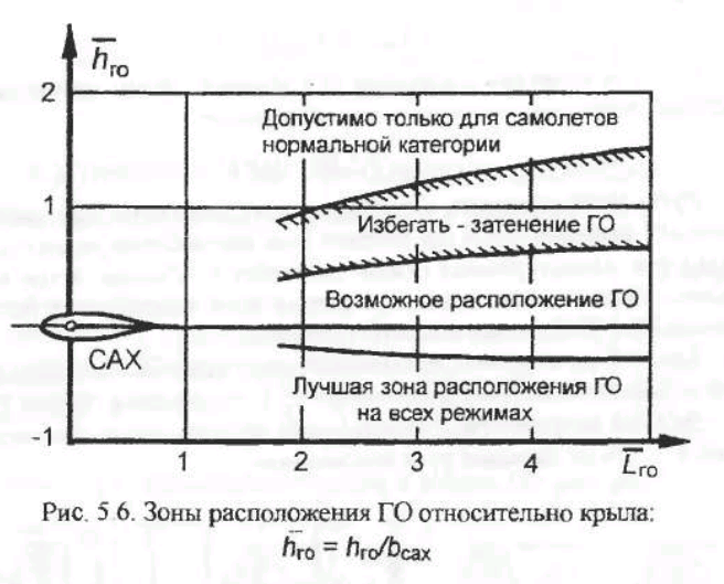

Что касаемо горизонтального оперения, то без расчетов скоса потока рекомендательные положения см на рисунке. При положении стабилизатора в потоке от ВМУ эффективность его увеличивается, ослабляя влияние скоса потока от крыла. Однако с неработающим двигателем все будет наоборот. Поэтому изначально, расположение ГО должно быть вне зоны скоса потока. ГО целесообразно "положить" на два киля, несколько уменьшив их площадь.Посмотреть вложение 453212
Не подскажете, откуда вы взяли этот рисунок?
И как его можно рассчитать, т.е. как определить, когда будет затенение ГО?
На виде сбоку от одной четверти средней аэродинамической хорды откладываете пять САХ и также вверх и вниз. А потом рисуете согласно рисунку (вложению) границы возможной установки ГО. Откуда этот график не помню. Скорее, кто-то его выставлял на ветке Fa-Fa
- Он есть у Арепьева "Вопросы проектирования лёгких самолётов" (2001) на стр. 92.

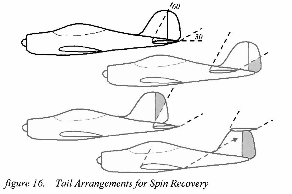

А в Raymer D. Simplified aircraft design for homebuilders (2003) есть такая схема:

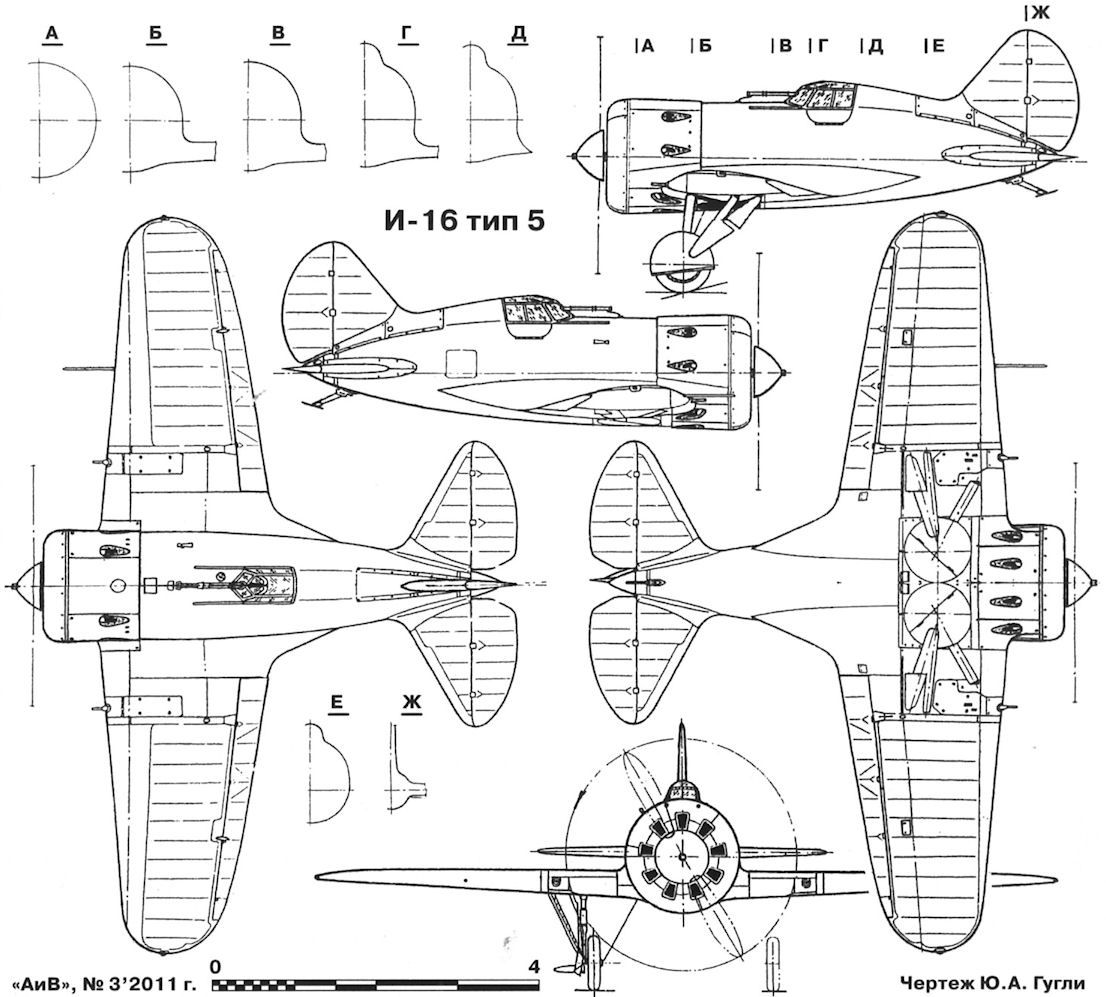

Мне интересно, И-16 по третьей (сверху - вниз) сделан? У него, вроде, не было проблем с выходом из штопора 🤔
У него большая часть РВ и киль не затенены стабилизатором.
Как раз таки наоборот, большая часть в тени, но то что это полная "тень" вилами написано-недавно сидел в стоящей машине, шел гутсой сухой снег, при ветре, и вся аэродинамика была четко видна, особенно было интересно смотреть на движение потока в местах якобы "аэродинамической тени" и в местах где два потока идут под 90 град друг к другу
При потере скорости и нейтральном управлении И-16 в штопор не входил: свалившись на крыло и сделав полвитка, самолет снова выходил в прямолинейный полет. В случае принудительного ввода (ручка на себя и «дача» педали) И-16 входил в штопор с устойчивым характером вращения. Вывод без проблем осуществлялся при нейтральной установке рулей. Тенденций к плоскому штопору отмечено не было.

То есть для вывода РН ему был не нужен. Хотя вряд ли обладал нулевой эффективностью: во-первых, в отсутствие плоского штопора зона затенения ближе к 30, чем к 60 градусам от передней кромки, а во-вторых - обдув.

Вроде бы для себя разобрался, может быть кто-нибудь поправит? Речь идет о самолетах типа самодельных и СЛА.

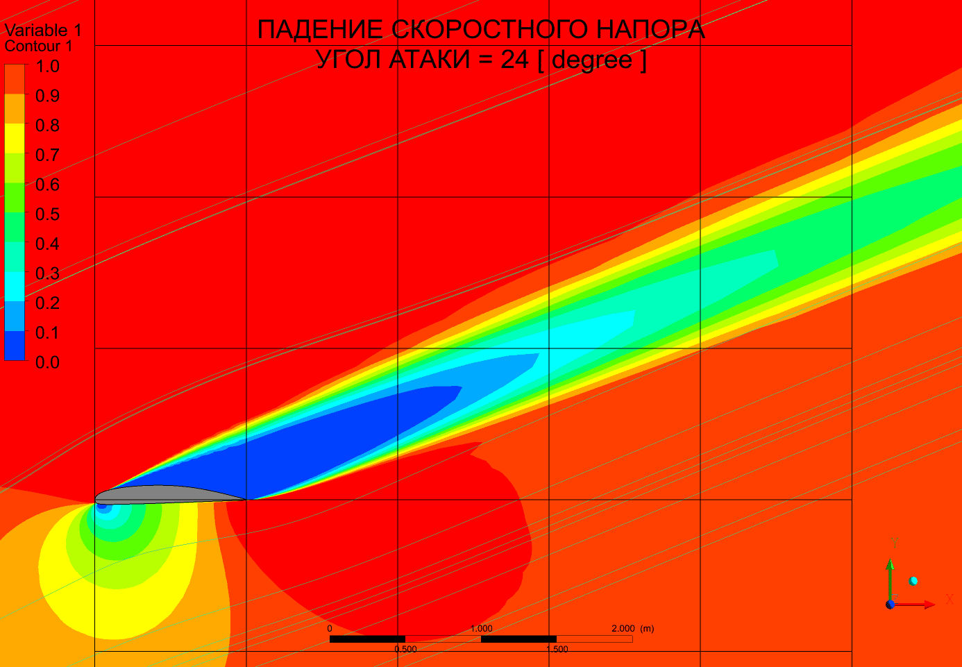

Затенение хвостового оперения и ГО происходит при попадании турбулентного потока, оторвавшегося от крыла.
Этот турбулентный поток идет по направлению скоса потока от крыла и определяется направлением невозмущённого потока, повернутого на пару градусов вниз, при положительной подъёмной силе и вверх, при отрицательной. Ограничен этот поток примерно прямыми параллельными данному направлению и касательными к крылу или касательными к задней кромке и к точке отрыва потока на верхней дужке, т.е. в районе максимальной толщины профиля.
Поэтому, если рассматривать расположение ГО ниже прямой, проходящей через переднюю точку САХ и повернутой вниз на 5 - 10 градусов ( -10* (минимальный угол атаки крыла при отрицательной перегрузке) + 2*-5* (от скоса потока)), то при всех эксплуатационных углах атаки крыла возмущенный поток будет проходить выше ГО и затенения нет - "Лучшая зона расположения ГО на всех режимах"
Если рассматривать эксплуатационный диапазон углов атаки, при которых нет срыва (от -10* до 15*), то турбулентного слоя либо нет (ведь нет срыва), либо он быстро затухает и у ГО он уже нормализовался. Т.е. зона, ограниченная прямыми, проходящими через заднюю кромку крыла с углами от -5* до ~15* - затенения вероятно не будет - "Возможная расположение ГО"
При больших углах атаки - когда происходит срыв на крыле - турбулентная зона простирается далеко -
И происходит "затенение ГО", т.е. оно теряет эффективность. Т.е. при расположение ГО выше прямой, проходящей через заднюю кромку и направленную вверх под углом 15-20 градусов - возможно затенение ГО при очень больших углах атаки.
Вроде бы кажется, что это не страшно, на этих углах всё равно не летают, но есть два момента 1. Выход из штопора? и 2. попадание в восходящие потоки.
Например. При полете в районе максимального угла атаки, вблизи сваливания и на минимальной скорости происходит попадание в восходящий поток. При этом происходит резкое увеличение угла атаки и затенение ГО. Например: при полете на скорости 65 км/ч на угле атаки 14* самолет попадает в восходящий поток 2 м/с. при этом угол атаки увеличивается на 6* и становится 20*. При этом происходит срыв на крыле и возможное попадание ГО в турбулентный поток.
Таким образом, получается нижняя граница зоны "Избегать - затенение".
Но, если ограничить скорость восходящего потока, то изменение угла атаки а1 будет ограничено. Поэтому, при расположении ГО выше прямой, проходящей через переднюю кромка крыла под углом = максимальный угол атаки + а1 - турбулентный поток будет всегда ниже ГО и затенения не будет - зона "Допустимо только для самолетов нормальной категории".
Вопрос только - как ограничить скорость восходящего потока. Например 7,6 м/с (АП 23.425), то для минимальной скорости в 65 км/ч изменение угла атаки а1 = 23*, т.е. ГО должно располагаться выше прямой, проходящей через носок крыла под углом ~35* (15* (максимальный угол атаки крыла) + 23* (а1)).
Хотя по правилам, скорость восходящего потока надо ограничить 15 м/с (АП 23.333) что даст наклон этой прямой ~55*.
И-16 короткий, соответственно моменты инерции небольшие и остановить вращение легче. Остатков незатенённых РН и киля ему хватает.
