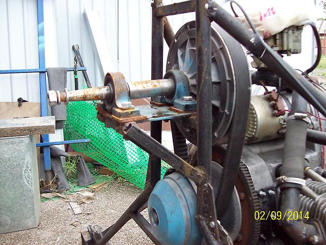

путём затяжки верхнего шкива можно настраивать редукцию. в общем минусов вроде  и нет. можно и на авто двигатель ставить.

ТАНКОВ интересные вещи говоришь. я об этом не задумывался. слепил что было под рукой. следующую буду делать автоконверсию с вариатором.

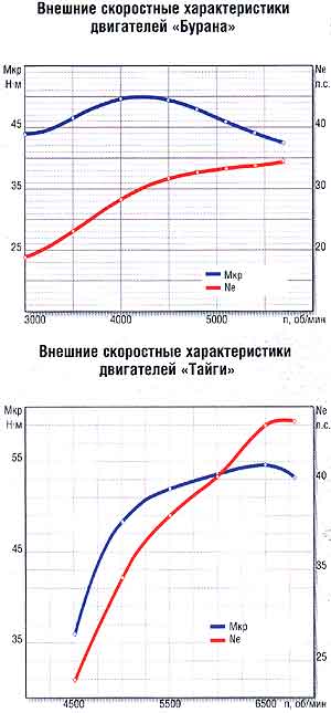

Всё так,но особо дросселировать не придётся, потому что перекручивать будет незначительно.. Скажем на мотодельтах с Ротаксами 503-582 на раскрутку делали запас 400-500 об/мин. Полагаю,у аэроглиссера она будет ещё меньше. Смотрим внешнюю характеристику двигателя РМЗ-500 (есть под рукой). Если недокручивать на старте 400-500 об/мин, то потеряем примерно 3 л.с.,что составляет 6-7% мощности. На вариаторе теряем 10%+ лишний вес!

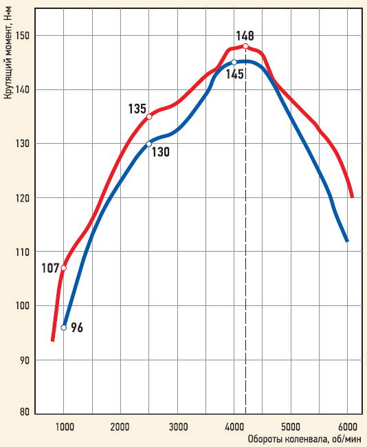

Опять-же ,вариатор дает возможность компенсировать " выполаживание " графика крутящего момента ( для представленного РМЗ-500 )
Для автомобильного мотора ( в СТОКовой комплектации газораспределения ) ,вариатор -просто необходим .У автомоторов график крутящего момента с оборотов 4000 вообще " сваливается " на уменьшение .........и становится невозможным реализовать прирост мощности с дальнейшим увеличением оборотов ( винт с класическим редуктором не дает мотору раскручиваться )
