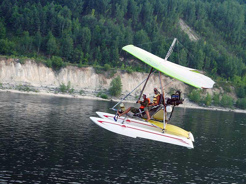

Аэроглиссер что-ли?

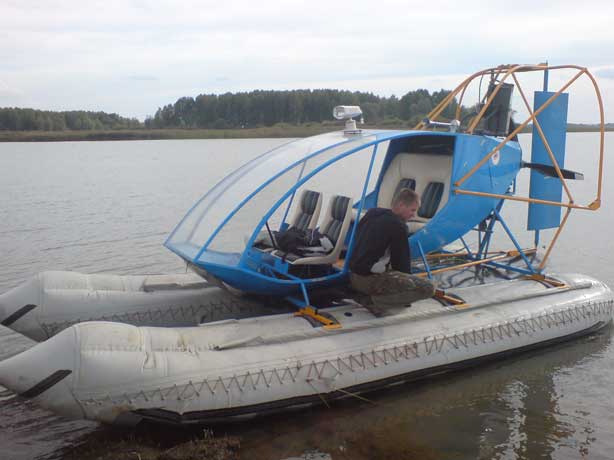

Посмотрел видео, на глис выходит, точно, дифферент на корму, даже на глиссе.
ЦТ у аппарата в районе заднего сиденья , это примерно 1200мм от кормы , небольшой дефицит тяги и большая площадь контакта передней частью днища ..Если оторвать днище от воды , за счёт плавучести  водоизмещения поплавков с пенопластовой надстройкой лыж ,уменьшить площадь опоры на воду через лыжи , передний дифферент на глиссировании уменьшится, и я согласен с вашим заключением о недопустимости уменьшения задней части основных лыж..Кстати, сзади к основной части  лыж будут состыкованы через горизонтальный шарнир  задние части лыж 1000мм длиной примерно до самого транца , будут ступенькой прижаты к днищу с слегка опущенной частью к корме.Такой прогиб лыж к воде на мой взгляд будет полезен.. Образуется поперечный редан и доступ воздуха .. Вот эту у кормы полезно будет слегка заузить? При глиссировании там будет пузырьковый след , а основная опора будет на переднюю часть лыж..

Немного не она.. Я описывал задние метровые части лыж , закреплённых на боковых надувных  скегах ..Эти задние части к основным передним будут крепиться шарнирно и под воздействием давления воды или подстилающей поверхности , деформируя заднюю часть скег будут иметь возможность менять наклон плоскости в продольном отношении .

До глиссирования не пойдёт , лыжи в начале движения будут под водой и только при движении гидродинамической подъёмной силой будут выходить из воды на глиссирование и только потом начнёт работать редан, так думаю..В этот момент возможно понадобится РВ - в потоке винта будет  создавать положительный дифферент !
Сразу вопрос: каковы сейчас размеры прямой поверхности днища? Длина 3,5? Ширина без подворотов (скул)?
Про воздух - вода зализывает круглые скулы и не дает ему пройти. Делают по-разному, но у Вас уже сформировано днище, боюсь что одевать "тапочки" уже поздно, но можно.

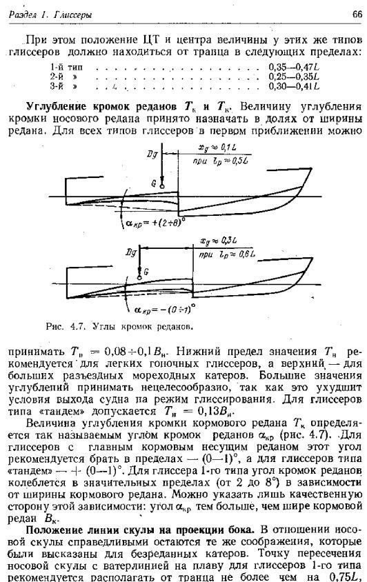

Для безреданных лодок положение ц.т. 0,36-0,41 от транца. У вас 30% - ка для килевых реданных (0,2-0,25).
Видимо тут собака и зарыта.
Надо еще обмозговать.
А поплавки менять не собираетесь?

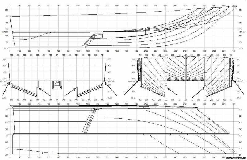

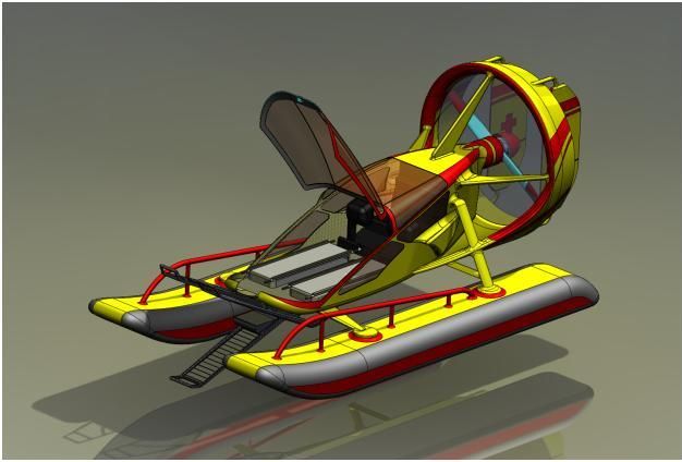

Не собираюсь. Пытаюсь спроектировать правильные "галоши" , примерно как на эскизе.. Редан на лыжах будет примерно 800мм от транца ..
казак, на мой взгляд, делать принудительную регулировку угла наклона пластины не имеет особого смысла, т.к. наибольшее качество плоской пластины, с которым можно отождествлять форму днища Вашего глисса, составляет 3 градуса исходя из графика (см.рис), хотя в относительно свежих изысканиях они доходят до 7. Такой (даже больший) дифферент Вы уже имеете.
Кроме того, необходимо "сдвинуть" ц.т. до центровок 0,38 от транца, с этой целью считаю, что удлинив нос и увеличив угол наклона носа, частично "подстрелите двух зайцев" 🙂
Дополнительно использовать скуловые накладки на корпусе судна, что уменьшит брызгообразование при разгоне и облегчит выход на глиссирование.
При невозможности изменения центровки конструктивно,  увеличить длину поплавков.

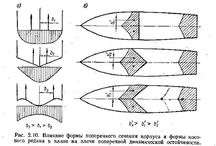

Считаю, что применение продольных реданов на круглом днище поплавка, значительно уменьшит углы ходового дифферента.
Для подвода воздуха к поперечным реданам на поплавке использовать редан типа "ласточкин хвост" обратной стреловидности.
Расположение реданов носовой 0,5L (кормовой - транец), центровка 0,35-0,47. Не как у амфибий за ц.т., это глиссер 🙂

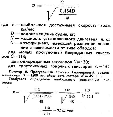

Формула она на то и формула . что подставте в нее л.с .  с учетом разницы КПД водяного и воздушного винтов ( водяной 6 , воздушный 3 ) то есть цифру мощности в 2 раза меньше ..........
Я так и сделал и получил примерно те цифры которые у меня реально были на моих всех глиссерах ........ 😀
Спасибо за формулу "Шкиперу "  🙂

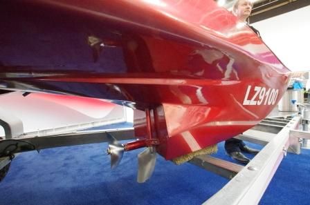

Транцевая плита, особенно регулируемая, опусканием изменяет общую кривизну и увеличивает (смещает) давление в корме, у Казака в данном случае за ц.т. В итоге нос опускается, я специально выложил принципиальную картинку распределения давления на корпусе лодки. И всеми этими примочками можно достаточно эффективно "бороться" с положением сил относительно ц.т. и менять углы дифферента.

Если и сдвигать поплавки, то назад. Кстати их надо развернуть.
Вот Танков правильно поступил, продал свой старый танк и строит новый осмысленно. Переделывать в три раза дороже!

Расположение и высота реданов см.рис.
Вообще все в книге "Проектирование скоростных судов" А.М. Ваганов 1978г.  Не помню откуда взял, кидайте почту переправлю.
Но т.к. скорости небольшие, думаю надо увеличить высоту % эдак на 20.
Опять-же какой редан будете делать? Прямой, стреловидный, обратной, ступенчатый, с углублениями.........? И самое главное на каком расстоянии от транца?

Чтоб за задницами не бегать, есть мыслишка предложить поставить за транец (лодки а не поплавков) регулируемую по углу атаки транцевую плиту, по самолетному это будет обычный закрылок. Единственный вопрос это сила необходимая для отклонения, тут без кинематики не обойтись. Только этот закрылок должен быть шириной в половину меньшей чем мост, чтобы исключить запирание потока. У Алексеева на "каспийском монстре" тоже похожие стояли. Понятно, что давления воздуха там маловато, но о воду сила будет весьма достаточной.

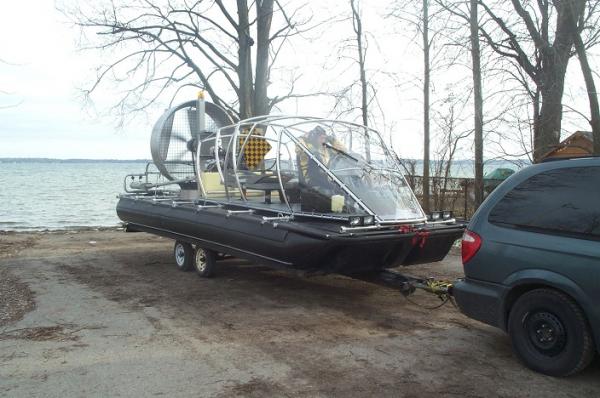

По поводу баллонов по бокам: желаю выразить мнение, что в сужающемся потоке (по Бернулли) скорость увеличивается. Поэтому для увеличения давления под мостом соединяющим катамаран, его сечение делают либо постоянным, либо профилируют мост на манер двояковыпуклого крыльевого профиля с увеличением проходного сечения (уменьшения скорости потока и увел давления) в кормовой части.
Расположение обтекателей мягких баллонов должно обеспечивать как минимум постоянство сечения, а у вас носы разведены в стороны, что увеличивает забор воздуха...

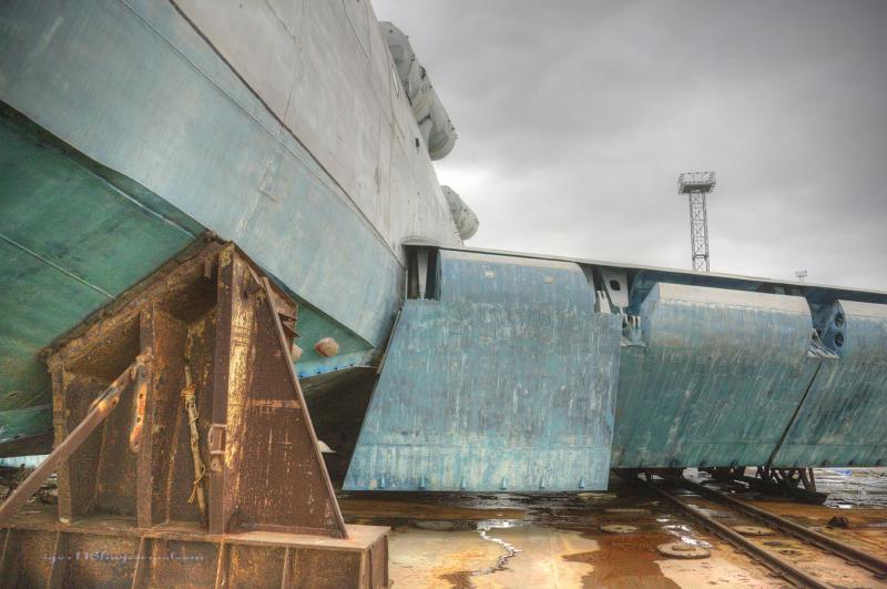

На первом фото катер с частичной аэроразгрузкой  Во всяком случае его ( их несколько )  так классифицирует его создатель ( Русский в Канаде )
И я и Казак с ним общаемся на тематическом форруме уже не один год  🙂

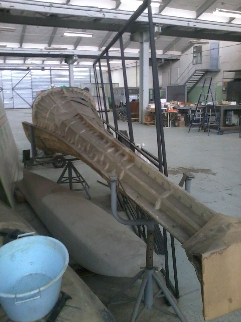

Вторая картинка -концепция ........реализованна моим товарищем -коллегой в соседнем городе ( Новосибирск ) И довольно успешно (  на фото )
Стремление во что бы то ни стало  УДИВИТь , конечно иногда двигает прогресс , но нередко  ведет в тупик..........
Чего изобретать невиданное и неслыханное , обьязательно " не как у всех "  😱

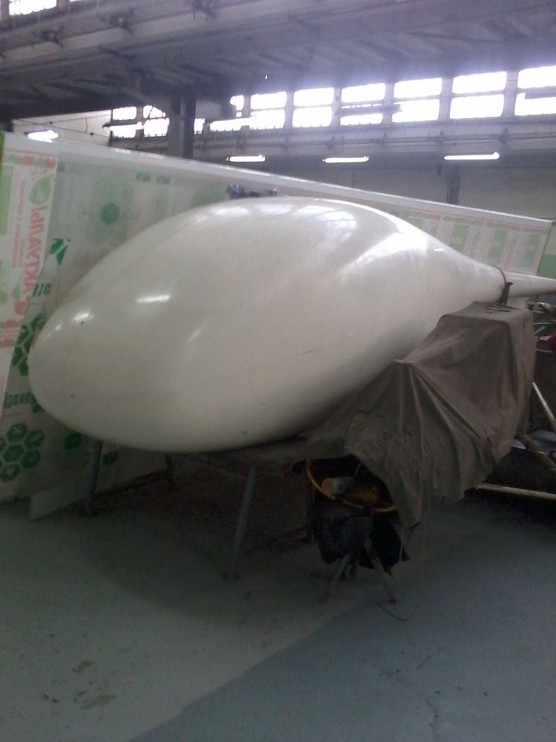

Кстати концепт на картинке можно реализовать  😉У меня есть доступ к матрице несостоявшегося вертолета . В размерностях 4-5 человек . Матрица готовая к выклейке , с закладными под двери ,блистера ,капоты и даже под поперечные рессору ( как на картинке )
То есть сумашедше дорогая работа по ее созданию уже сделана ...........могу взять матрицу ( за весьма умеренную плату ) на выклейку .

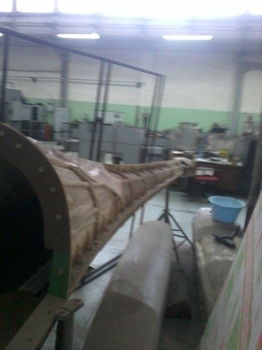

Прямо сейчас,  по такой-же схеме выклеиваю корпус  ( как у меня глиссер - катамаран ) для закасчика http://forum.katera.ru/index.php?/topic/32670-aeroglisser-aerosani-aerotcikl/page-69
Хвостовая часть корпуса вертолета не нужна . Корпус и хвостовая балка вертолета - отдельные матрицы ..........( на фото )
Вот тренируюсь на мааааленьких , по причине ограниченых личных финансов  🙂а большой в планах .
Инвесторы конечно приходят, пишут  ........но совсем не инвесторы,  а желающие  "срубить ". Не понимают они масштаб работ , расходов и длительности реализации такой затеи .
С первых 2-3 катеров хотят вернуть деньги и далее получать суперприбыль ( на уровне торговли )    " С бочки пива - по Мерседесу "  🙂

Матрицы корпуса . 2-3 месяца делать .  Смету могу прикинуть .Причем возможна формовка ваакумом , возможно сделать "сендвич " по самолетной технологии ...но это ЕЩЕ дороже  🙂
да, разгрузкой там и не пахнет. И похоже будет сильное рикошетирование из-за большой площади.

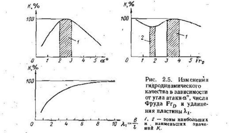

А вот кажется частичный ответ по Су пластины:
Дело, естественно, не в осадке, а в площади глиссирующей поверхности. Хотя, при фиксированном водоизмещении, чем больше площадь, тем меньше осадка. Т.е. параметры взаимосвязанные.
Силу приближенно можно прикинуть по формуле Cy=Пи*альфа.  Угол атаки (дифферента) в радианах.
Площадь надо брать, естественно, смоченную. Она будет на ходу меняться. Как - другой вопрос. Его уже на пальцах не решишь. Но начальные (стартовые) значения можно получить.
Что касается распределения давлений, то можно, на первых порах, оттолкнуться от такого рисунка.

Я неточно выразился . Катер с аэроСТАТИЧЕСКОЙ разгрузкой . Как мы выражаемся Недо СВП .  🙂Недоподушка у него . Она не полностью поднимает катер над водой а только его большую часть веса .............собственно нередко настоящие СВП ходят именно в таком режиме , косаясь "юбкой " или скегами , неровности поверхности .
Это не аэродинамическая разгрузка которая зависит от скорости .
Вот его ветка http://forum.katera.ru/index.php?/topic/41632-atasd-kater-s-aerostaticheskoi-razgruzkoi/

Если во главу угла скорость не ставить то СВП на скегах наилучший вариант.
