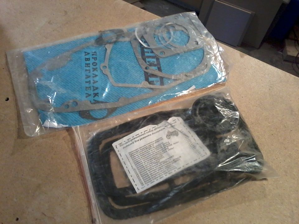

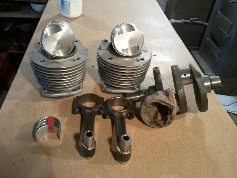

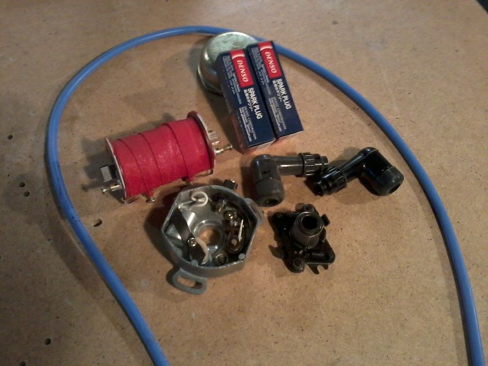

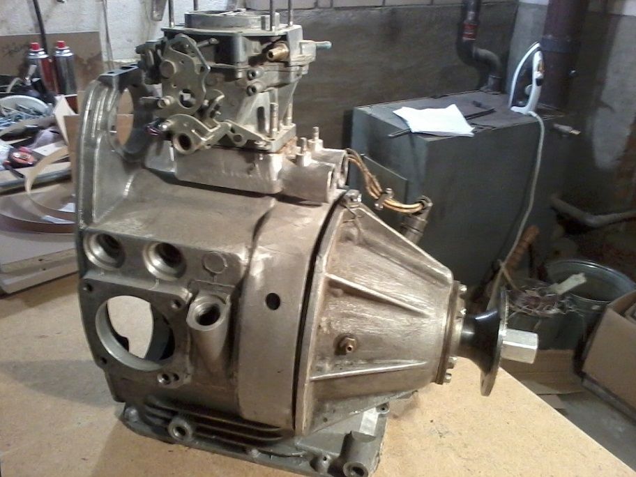

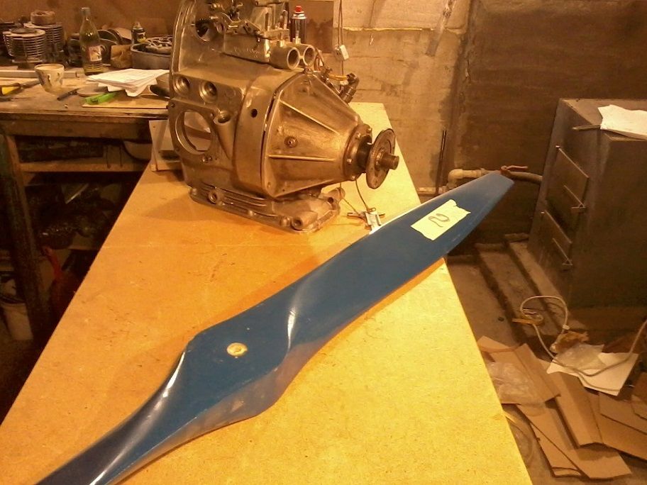

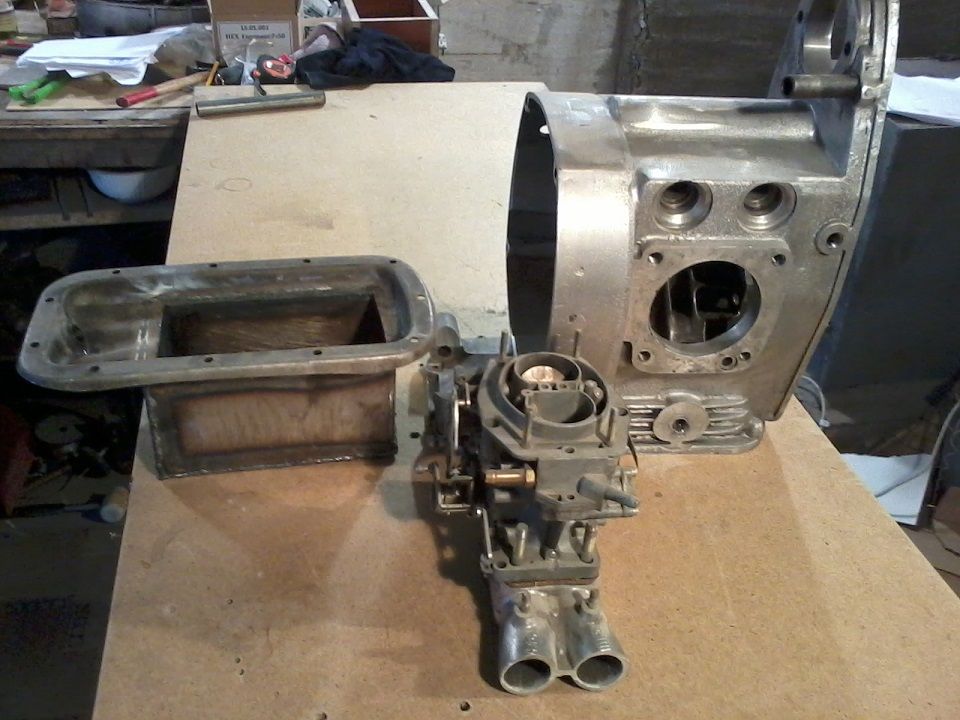

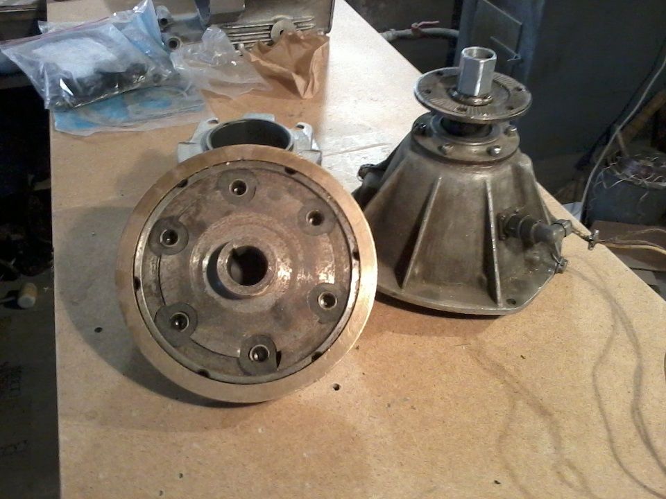

РАСПРОДАЧА. ни законченого проекта.  на аэролодку  на аэросани. двига . днепр. редуктор 2.7 с встроенным генератором. всё проточено,расточено. винт 1680мм.
    74,5 КБ · Просмотры: 173
двига -8000. нет подшиб. коленвала.
редуктор-10000
винт-8000
новосибирская область.  8-951-362-16-23
