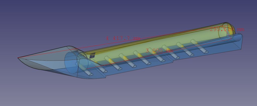

Немного порисовал поплавок.
На середине кормового участка напрашивается второй поперечный редан.
Продольная ступенька на днище выглядит надуманной. Какова конструкторская мысль, ее сделавшая?
Да. Спасибо, еще напортачил с подводом воздуха в зареданное пространство нижней лыжи, и нос подрезал у верхней. Еще туплю ;D
Это продольный редан, а на рисунке гидролыжа. Мысль была уменьшить рабочую поверхность на глиссировании и снизить ударные перегрузки. По расчету для тонны веса лыжа должна быть шириной 0,4м. При скорости больше 20м/с требуемая ширина снижается. Точной формулы нет.

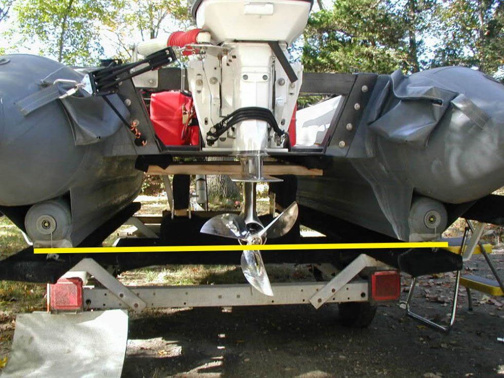

При ширине  корпуса 2 200 мм ( надувные баллоны +ПВД чешуя) лодка с  HONDA L15A7  ( тяга винта на месте 300кг)
С одним человеком  разгоняется до 80 км/час.
При уменьшении ширины корпуса ( площадь днища ) скорость идет в + .
    Если довооружать катамаран средним баллоном его надо делать слегонца меньше диаметром - при выходе на глиссирование баллон средний воды не касается .
Лыжи под баллоны можно попробовать соорудить из старых сноубордов иЛЛи горные приспособить - для эксперимента .
  Лыжи должны добавить скорости - только площадь подобрать .
Зачем еще третьего надо? Если мягкий, то весь, между мешком и нижним баллоном засуньте кусок фанеры и дело в шляпе.
Казак понял, а винт полупогружной, как на фото?

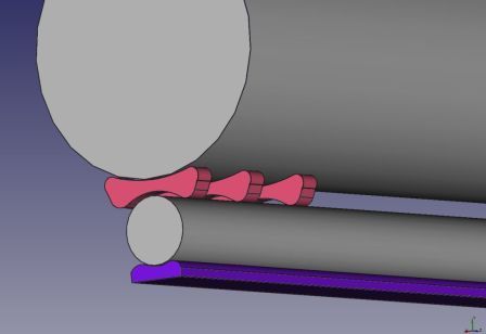

Мысль пристала о возможности регулировки мягкости подвески на баллонах посредством ширины прокладок и их количества.
Есть возражения?
Подкладки розовые, годролыжа сирень, остальное баллоны. Крепление фалом или тканью как в посту 707.

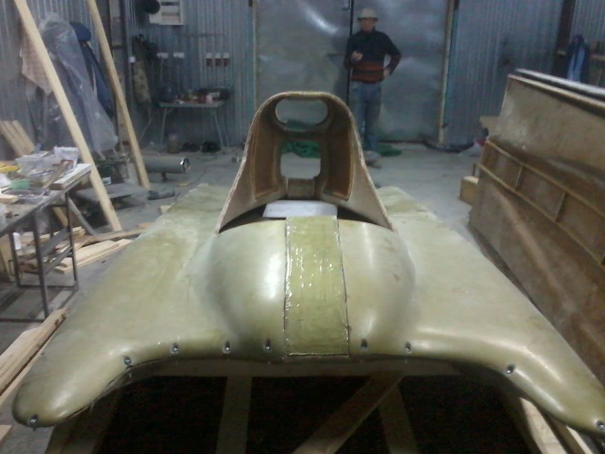

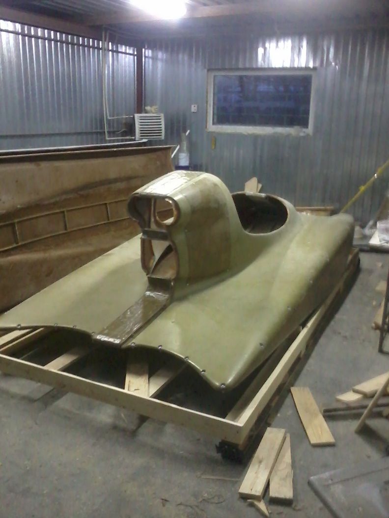

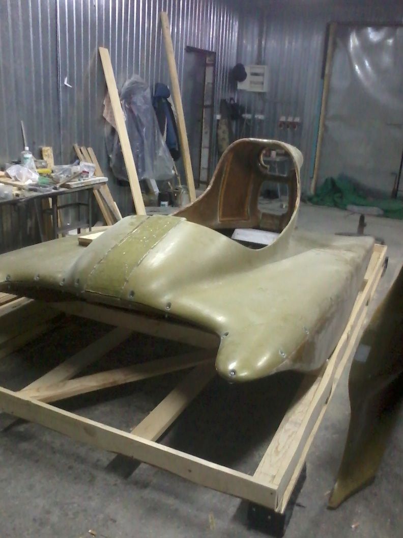

Вы все "копья ломаете "   :STUPID...........а мы корпус человеку отправляем как основу для постройки   :craZy
ОН Сам раскажет потом ЧЕГО ..........Месяц с " хвостиком "  работы вдвоем .
Корпус в отличае от моего  на 20 см расширил .
"скорлупа " 3 мм толщиной , весит 60 кг .
Длинна 3,6 м  Ширина 1,8 м.
Кабина - 2 свободно .
Или 1 пилот + 2  стройные блондинки по 50-60 кг  Или один неограниченно  пузатый  МЭН.  ;D
