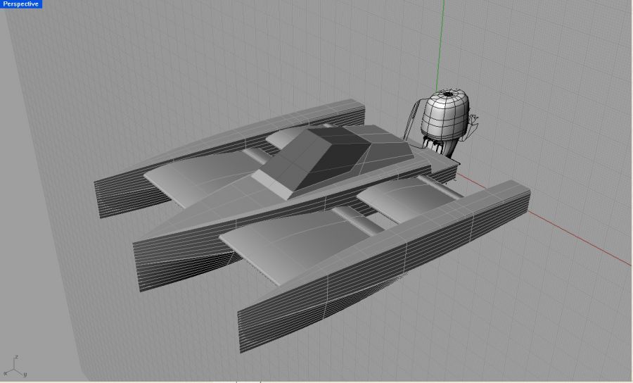

ДВИГАЮСЬ К ЭТОМУ ПОЭТАПНО
такой?
    4,8 КБ · Просмотры: 135
Схема тандем , винты спереди и поворотные . Корпус байдарки из пенопласта или оклеен пенопластом , а результат - полёт стабильный .

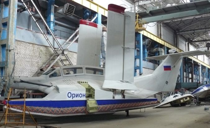

На Орионе потихоньку воплотили. Двигатели впереди ц.т. с приводом от вала, широкие лопасти с ВИШ, никто не мешает развернуть. А ц.т. рядом с реданом, по самолетному.
И поплавки - лыжи с амортизацией от пневмобаллона то что надо. Причем жесткие лыжи работают как на снегу, так и на воде. Что хорошо в такой конструкции - ошибки по положению редана(ов) можно исправить мин затратами.
Только для легкой амфи амортизацию надо помягче, впрочем идея есть.
    59,9 КБ · Просмотры: 182

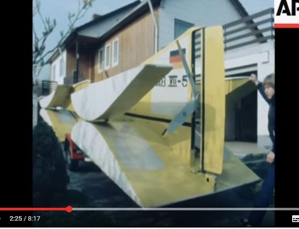

  В полёте ( вне влияния экрана ) подъёмная сила крыла  зависит от высоты дужки крыла ( толщина профиля ) и не зависит от ширины .  На экране  ширина  крыла эт уже + к подъемной силе .
  Два крыла  тандемом  расположил Гюнтер Йорг , подъёмная сила от двух крыльев  переворот через корму  устраняет .
Заднее крыло затенено передним  и его надо поднимать выше , чтоб воздух загребало .
Симметричный профиль не катит , плоский низ применяют .
     http://www.barque.ru/image/16418/2
  Здесь историческое кино , профессор умеет арбайтен напильником .  Высота профиля на фотке!
     https://www.youtube.com/watch?v=ZfbV4LkS5as
  http://www.barque.ru/shipbuilding/1981/new_on_foreign_small_winged_boats
    32,5 КБ · Просмотры: 197
