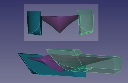

Аэроглиссер что-ли?
Мы приблизились к пониманию того что автомобиль с передним приводом более устойчив к силам сопротивления .
Пра изменение силы тяги пропеллера никто и не заявлял .
Значит я неправильно прочитал 652 сообщение.
С тем, что переднеприводный автомобиль более устойчив на курсе тоже никто не спорил.
На этом можно поставить точку.
Одно крыло - одна сила, два крыла - ...
А крыло симметричного профиля с щелевым закрылком симметричного профиля (пусть установленные по нулям) *2 - это сколько? Две регулируемые?
Крыло с закрылком - одно. С изменяемой кривизной и АДХ
Тут главное - не растекаться мыслью, чтобы не утечь в ненужную сторону.
Нас интересует аппарат в целом. И его несущие характеристик и параметры устойчивости.
На него действует одна вертикальная сила, которая должна быть равна его весу. И один общий продольный момент. Другие пока побоку.
Но на каждый элемент компоновки: поплавки, корпус, крылья, ГО действует своя сила.
Мы можем (и должны) их найти и выяснить их вклад в ту единственную силу, которая нас интересует. Хотелось бы еще и с учетом взаимодействия.
Но здесь важно не "мельчить вопрос".   🙂

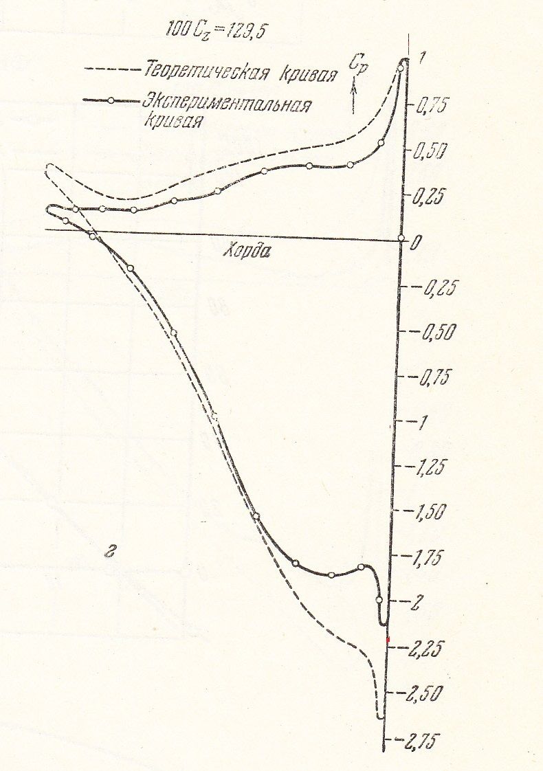

Просто вектор полной аэродинамической силы, приложенный в ЦД - это интеграл от эпюры коэффициента давления, которую я привел в 597 сообщении
@ AT объясните что такое коэффициент давления , зависящий от хорды несущей поверхности и имеющий мах . практ и расч величины на транце несущей поверхности ? Как пользоваться практически этой кривой ? Вот когда смотришь атлас Кравца там все данные по профилю , зависимости величин, графики и всё понятно !

Потихоньку выводы, что переднее крыло тонкопрофильное с острой кромкой, заднее обычное плоско-выпуклое. И схема стабилизации за счет вынесенного заднего крыла весьма оригинальна, особенно если выполняет функции стабилизатора, регулировки ц.т., а мож бак туда впихнуть, и под рыбу, два  .
А двигатель действительно можно посредине, только поддув под зад будет...
С  ВЫВОДАМИ  надо потихоньку - Изучить эволюцию хода мысли
Йорга  , Алексеева , Липиша , и + историю развития моделей и что от этого есть результат практический .  Большая половина разработок - это тупик экранопланов или динамической воздушной подушки .

1. что такое коэффициент давления ,
2. зависящий от хорды несущей поверхности
3. имеющий мах . практ и расч величины на транце несущей поверхности ?
4. Как пользоваться практически этой кривой ? Вот когда смотришь атлас Кравца там все данные по профилю , зависимости величин, графики и всё понятно !
1. Коэффициент давления (КД) - это безразмерная величина, описывающая распределение давление по поверхности тела. В нашем случае - вдоль хорды.
2. Он не зависит от хорды. КД зависит, в первую очередь, от формы тела.
3. Максимум не на транце, а на носике профиля. Поток на графике направлен справа налево.
4. Нужно много букоф. Поэтому лучше посмотреть в учебнике. Кривая позволяет получить величину вертикальной силы (Ry), горизонтальной (Rx), положение центра давления и другие АДХ профиля.
Еще раз посмотрите атлас Кравца, там про это тоже написано. См. стр.29 и дальше. И все понятно.

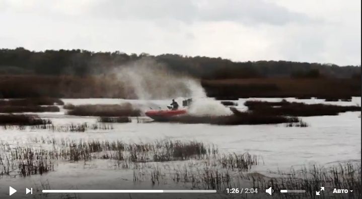

     Эту модель делал тот который управляет лодкой . Он и на этих баллонах разворачивает лодку на 180 градусов на максимальной скорости .
  Для съёмок нужна  вторая лодка  идущая рядом .

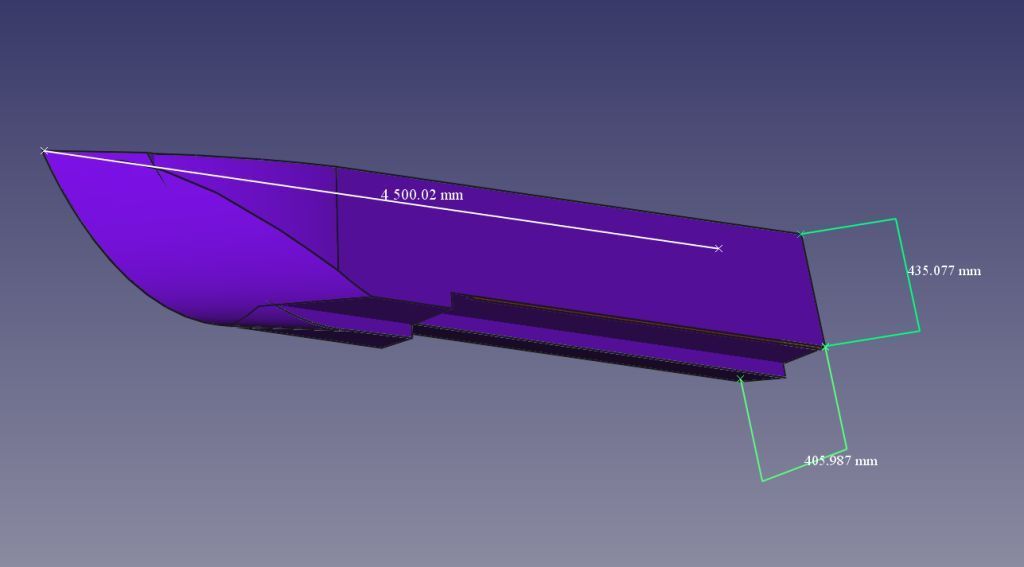

Немного порисовал поплавок. Завтра буду "разрезать" и вставлять пневмобаллон посредине. Для более мягкой амортизации попробую уменьшить площадь опоры посредством  полужестких поперечных подставок сверху и снизу. Должно работать.
Положение реданов весьма приблизительное, т.к. ц.т. еще нет.
Самое главное, все плоскости с одной кривизной.

@ шкипер у меня похожие подошвы у лыж ,только абсолютно плоские и передний редан в метре от закругления на нос , а вот дальше у двухметровых лыж плоскость посередине преломляется и  перед транцем метровая горизонтальная площадка ! Когда глиссер выходит на скорость он глиссирует именно на этой горизонтальной площадке , мне так кажется ..
