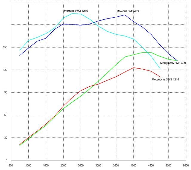

mz, что-то не нашел ни моментов ни мощности (в таблице).

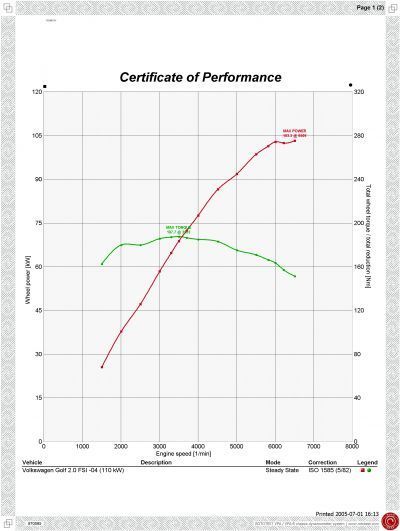

ingar, как пример, ВСХ двух УАЗовских бензинок, если у дизеля схожие с 4216, то жрать будет как верблюд 🙂

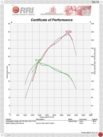

Попалась неплохая ссылка почти все авто, даже графике мае.
http://www.rri.se/
Например от WV Caddi (дизель) и Пассат (бенз) для сравнения:
    33,4 КБ · Просмотры: 147
    26,6 КБ · Просмотры: 139
  Расход топлива зависит от оборотов .  На автомобилях на максимальных оборотах ездят только на ралли и гоночных трассах .
  Двигатель для лодки  надо брать с запасом по моще и эксплуатировать на меньших оборотах . Получаете  + ресурсу и меньший расход топлива .

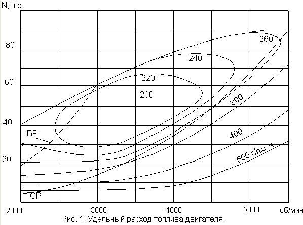

На графике Субару ЕА-81, БР - безредукторный, СР - с ним.
Как-то гладко в начале.

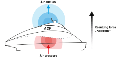

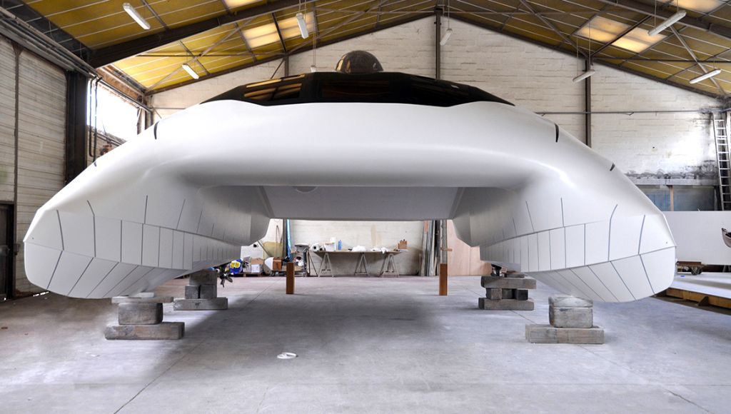

На этом глиссере с разгрузкой применили профиль развернутый на 180.
И вроде работает и не страшно за кульбит.

Что значит профиль развёрнутый ? Обычный толстый профиль с кочергой (закрылок). Когда перед посадкой выпускаешь закрылки всегда возникает вспухание (что говорит о увеличении Су ) и пикирующий момент ! У меня тоже кое что стало получаться - второй вариант передней части лыжи, носик шарнирно с передней опорной частью..

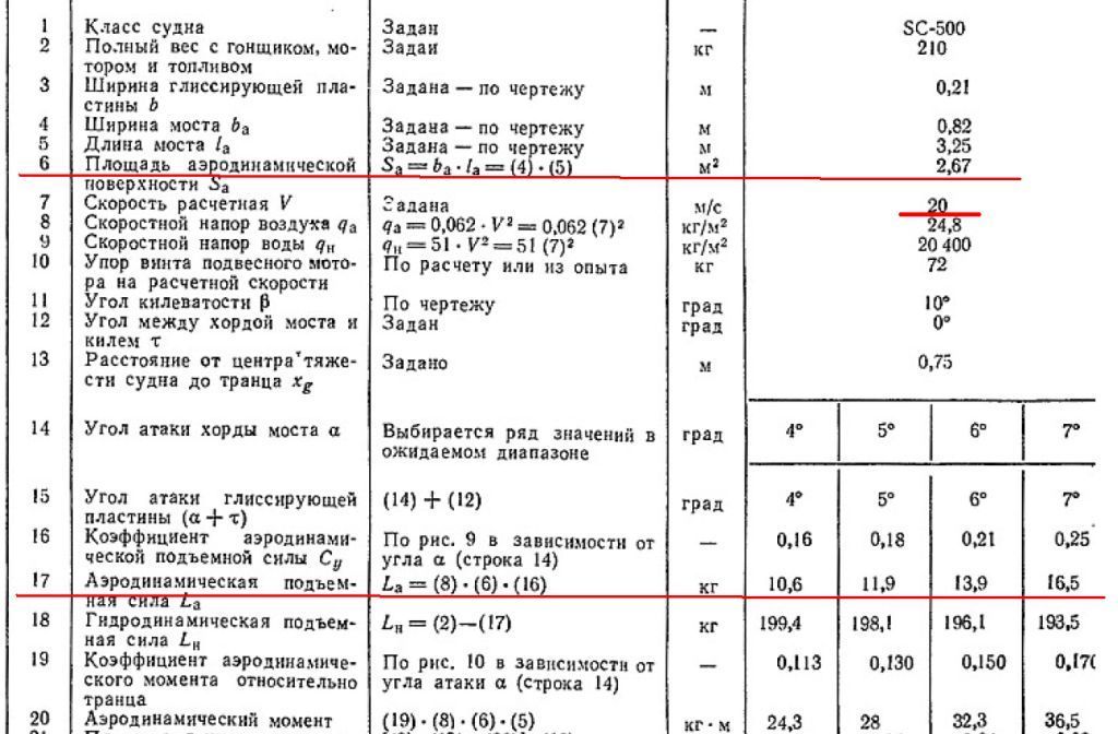

Зачем сверлить? На примере скоростного глиссера Зимина, можно прибросить, что разгрузка при V=20 м/с получалась 6 кг с м2.
При скорости 35м/с площади 4,4м2  - 77кг, т.е. 17,5кг с кв метра.
Для трехточки в 649 посту что-то подобное, без ущерба взмывания можно пробовать.
