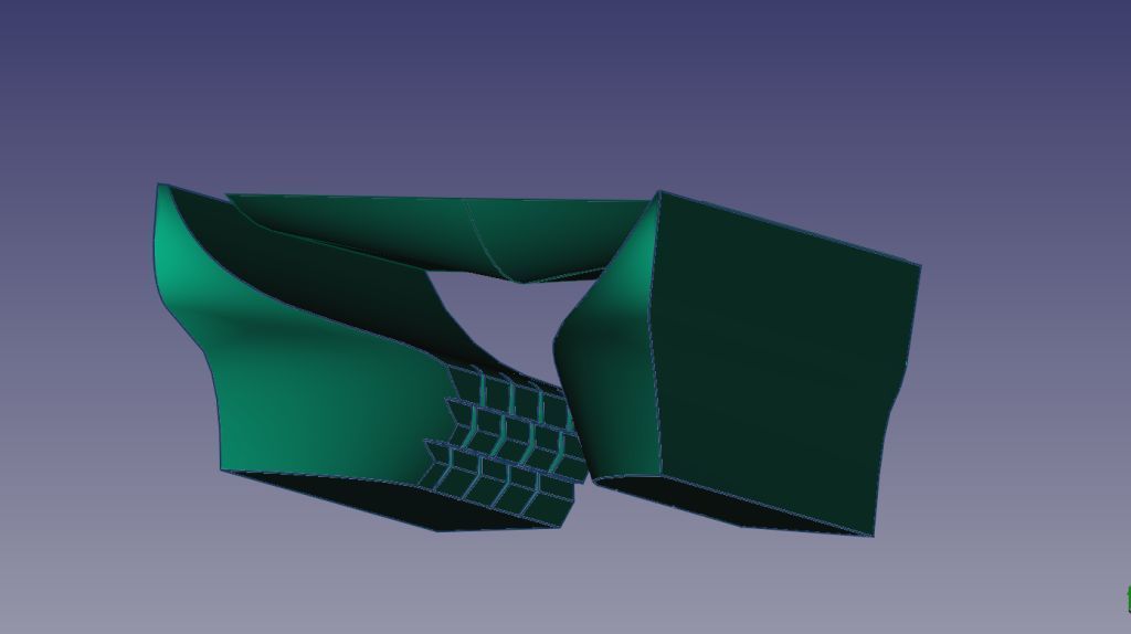

Но без ВМПЭ не обойтись. Трехточка. Маюсь с амортизацией. Надо соблюсти относительную "герметичность" моста.

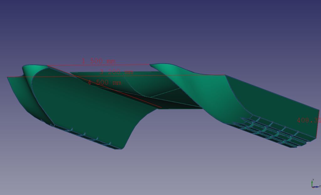

Общий вид рисую.
Только в понедельник(?) мысля посетила.
Получился зелененький крокодил-раскладушка. Как не пытался разместить три поплавка в одном, них.. не получается в натуре.
Цель уменьшить габариты на стоянке, транспортировке и возможно в процессе разгона раскладывать поплавки + регулировка углов плоскости корпуса поплавков для доп амортизации.
Амортизаторы сверху, дорисую.
Собираю шишки 🙂

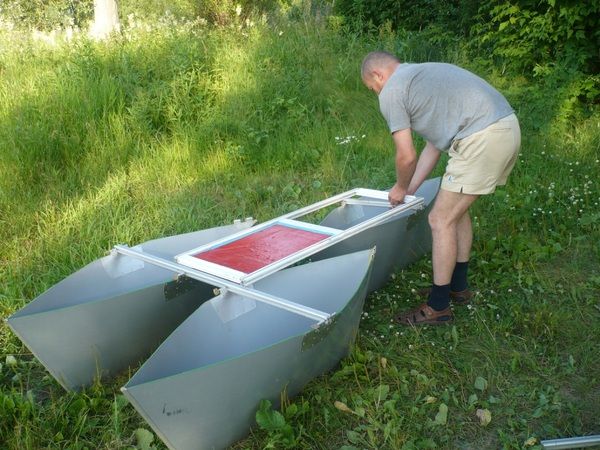

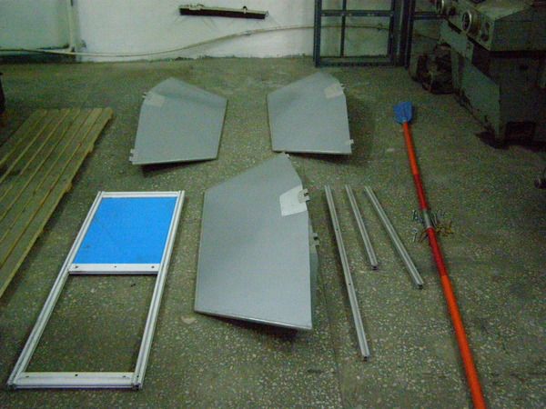

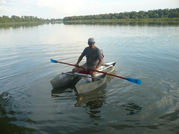

А у меня получилась ( в НАТУРЕ ;D) :
тримаран -раскладушка  🙂
И транспортируется в багажнике ВАЗ
И складывается в единые габариты
И поставив мааааленькие подводные крылья хватитбензосучкорезки3- 4 л.с.  чтобы гонять как скутер .
В юности видел "моделист конструктор"  198мохнатого года , а сейчас сделал из современных материалов.  ..........https://my.mail.ru/mail/tankov/photo/83

Танков, знатные водомеркины галошики!
вот я про ентот носовой поплавок всю мозгу сломал. Не лезет и мешается только, а начинаешь расширять получается еще безобразнее и не суразно.
Что за материал галошиков? И где про Синтал почитать?
Материал складной лодки тримарана  банальный - фанера 4 мм . Обклеена для герметичности ПВХ тентовой тканью ( 700 гр /м ) клеем сапожников "полиуретановый " по известной им  и мне  ( сапожникам ) технологии . 😉
Сейчас планирую повторить из " геомембраны " 2 мм . ( ПНД)

Турбулизаторы будут разрушать ламинарность потока и вряд-ли от турбулентности , даже и туманной , получите больший Су ..Посмотрите , полиреданная поверхность глиссера уменьшает   Сх еденицы площади поверхности по сравнению с монореданным , но одновременно уменьшает и подъёмную силу ! Площадь контакта у полиреданной поверхности глиссера будет всегда больше , чем у монореданной ! (Для создания такой - же по величине У требуется бОльшая несущая поверхность) А реданы являются именно турбулизаторами..

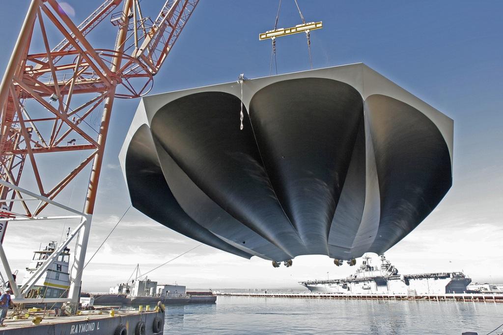

Казак, боюсь что глиссер должен иметь хотя-бы два поперечных редана, удержать его на одной точке (как амфибию) не имея дополнительно управляющей поверхности не получиться. Эта вторая поверхность либо воздушный РВ, либо в худшем случае кормовой транец (можно управляемый). В итоге подходим к многореданной схеме.
По поводу разрушения ламинарности турбулизаторами, не согласен. Зачем тогда пластинки ставят на носке крыла вверху - увеличить отношение Су/Сх на меньших скоростях. И летают.
Угол внутрь катамарана можно направить, согласен.
Вот и обратил внимание, что на фото внизу у этого монстра реданов нет вообще, т.е. ни поперечных ни даже продольных. И вода хорошо срывается с острых верхних граней внутрь. Чего к примеру другие боятся.
