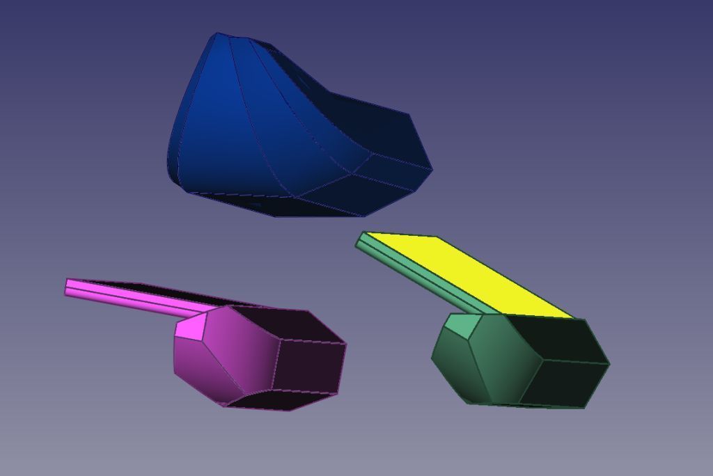

Про поплавки. Втемяшился в голову шестигранник, или четырех... Смысл в возможности изменения площади-угла глиссирования от скорости. На выходе на глисс подставим площадь побольше, по мере увеличения увеличим угол (снизим ударную нагрузку) и опустимся пониже к водице и экранному эффекту.
А все потому, что нет конкретики ни в формулах, ни в опыте, и как не промахнуться с шириной лыжи (от веса на борту) одному Водяному известно 🙂
Что скажете?

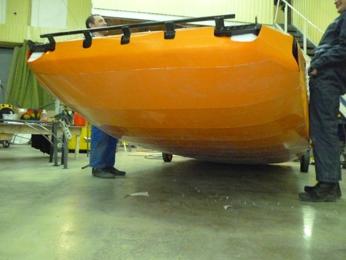

Раскройку не по Высоцкой делали? Кто закройщик?
"Тостующим" обозвал автора патента, и Вас многоуважаемый  Казак не имел в мысли.
Картинки потихоньку собираю и с удовольствием поделюсь.
И Вам спасибо, что не даете закиснуть. 🙂
Нормальное рабочее фото. А боковые стеночки носовой "плиты" придется лекалить, иначе без изломов не обойтись, либо прокатывать уголок и клепать изнутри.

Но без шпангоутов в раме будет хлипкая конструкция. Собственно этим сейчас и занят. Максимум 2 кривизны.

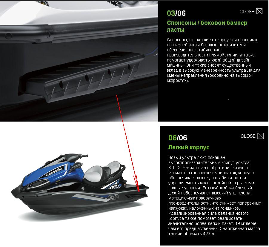

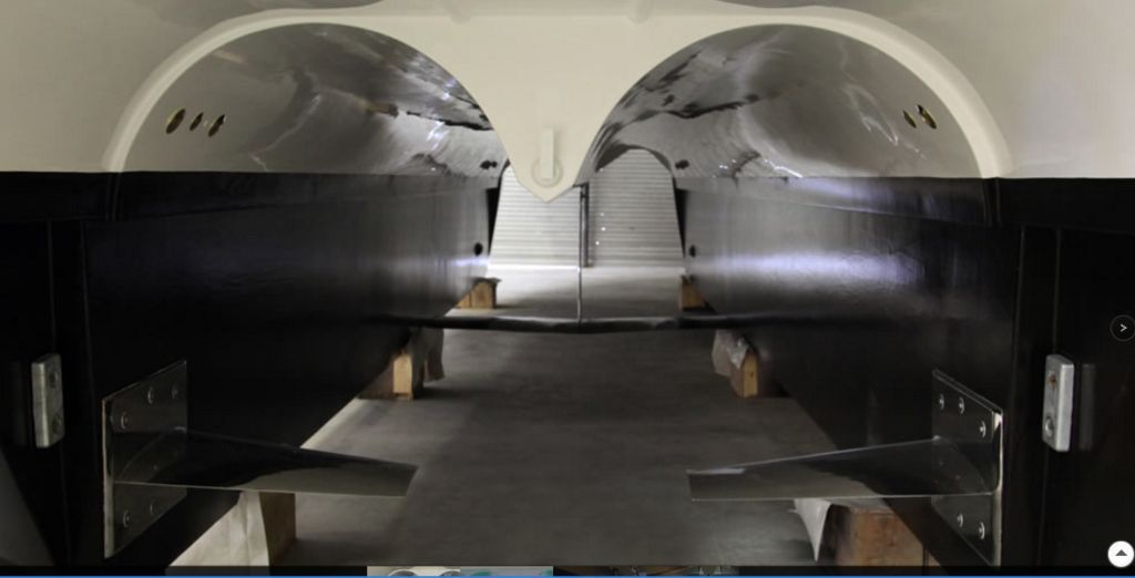

Кроме адаптивных поплавков, есть еще вариант гидроцикла Кавасаки, хотя эти маленькие спонсоны-крылья там не убираются - а кто мешает?

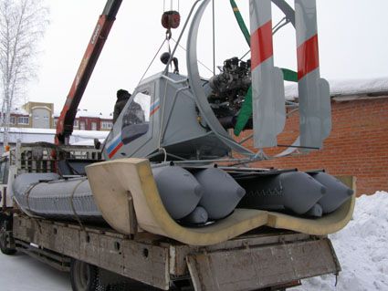

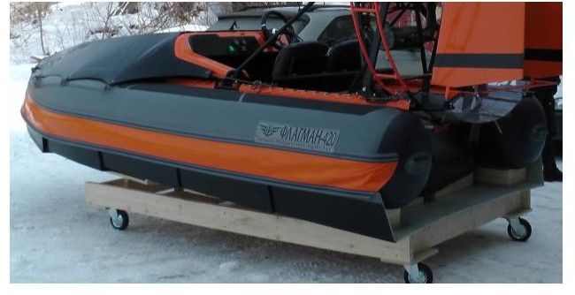

А новосибирец-то поставил 4 баллона 😉
    42,7 КБ · Просмотры: 163
    107,7 КБ · Просмотры: 160
    27,7 КБ · Просмотры: 185
гидродинамическая подъемная сила меньше у катамарана, в сравнении с однокорпусным судном. Поэтому катамаран требует большей скорости для выхода на режим глиссирования. А после мост заработает.
Если с этой позиции , то грамотно сделанные плоскодонные лыжи пока большее гидродинамическое качество чем у монокорпуса ! Это значит , что с меньшей тягой можно иметь ту же скорость что и у моно.. У меня сейчас именно такая задача , - повысить скорость глиссирования на воде не увеличивая мощность ! Следующий шаг будет замена винта на аэродинамический щелевой , что бы при той же мощности 80-90л.с увеличить тягу , снизить шум и увеличить ресурс..Что касается картинки гидродинамическое качество таких глисирующих поверхностей будет низким .. полиреданная схема с  мягкими закруглёнными краями глис. поверхностей не дадут никакого преимущества перед моими..Дай бог если Субарик на 140 л.с у Новосибирца оказался эффективней чем мой ВАЗ на 80-90л.с.
Полукруглые борта с полиреданами ( " чешуя " ) прекрасно заменяют продольные реданы ( видео ) и одновременно на льду,  не дают  " запинаться " о неровности при пеизбежных боковых скольжениях ( особенно на разворотах )
И на воде не дают " заныривать "  бортом с последующим переворотом ..............ну все хорошо , чего Вам еще надо то .
Упомянутый Андрей Куроченко из Новосибирска переделал разных вариантов днища аэроглиссеров ...........вот его  днище -  аналог , похожий на Ваш  . Там днище из поликарбоната было с угловым уступом ( фото ) ............результат и выводы я изложил выше  :'(
далее он сделал подобное днище но уже краям придал небольшую килеватость + прокладка из сплена ..........
И вершина - два балона в " чешуе " .
ЭТИ грабли уже сами  устали бить по лбам :STUPID

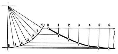

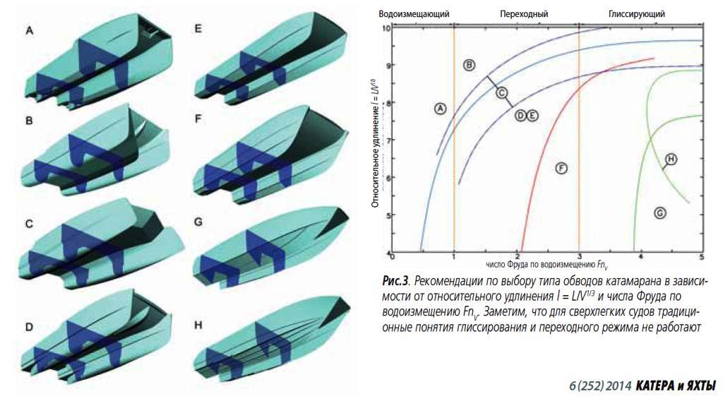

А для катамаранов форму корпусов обсчитали по скорости, тоже было.
    81,8 КБ · Просмотры: 204
    111,4 КБ · Просмотры: 223
    75 КБ · Просмотры: 163
