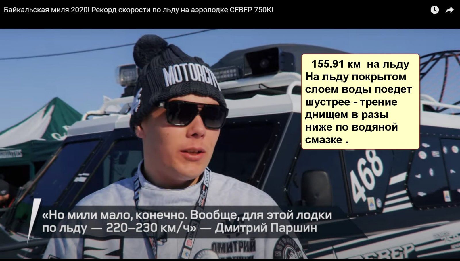

То есть получается, что если при 70 км час глиссер движется на 2000 об мин на моторе. А на нем (моторе) еще редуктор установлен. И если взять в расчет, что на видео слышно как говорят о 5300 об мин статических. Получается редукция 2.65 или около того.
Винт 6-ти лопастной . ВИШ отсутствует.
Мне просто интересно, что это за мотор. Который двигает этот глиссер при 800 об мин на винте , до скорости 70 км час. И потом разгоняет до 180 км час на 5300 об мин.
При этом винт не очень большой. На вид не больше 1.7 м. И при этом еще тяга со скоростью выше 120 км час не вырождается а только растет.
Просто фантастика !
