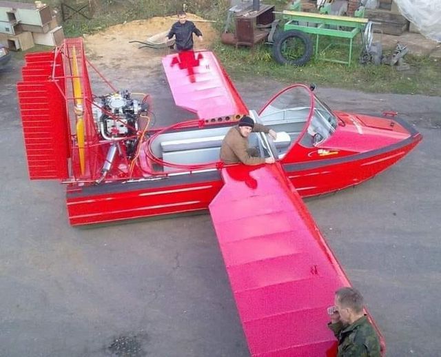

Не нужно делать недосамолёт - я предлагаю схему обычной Блохи на основе аэролодки и передвигаться она будет по ВОЗДУХУ. А основа только для афибийности для северов и Сибири, где большие широкие реки, впрочем для взлёта не надо большой воды, при достижении 70-80 км/час она уже будет в воздухе.
Так это уже не лодка а гидросамолет
Выше постом я и предлагаю строить амфибию - имея ввиду гидросамолёт.
Но гидросамолёты обычно не практикуют посадку на рыхлый снег вне аэродрома, а амфибия на основе аэролодки может взлетать с воды, снега, льда и туда же садиться.
А вот уже похоже на авиационную культуру.
Двухместный.
Так начинайте уже! 😉
"Имею желание, но не имею возможности" ("Кавказская пленница" ) )))
Я всё внедряю эту мысль в головы потенциальных самолётостроителей из Сибири, Дальнего Востока и Северов - у них-то возможности есть - надо только приспособить крылья, а с такой дурной тягой и "ворота летают"(с).
Вот против ветра вдвоём по рыхлому снегу - более 80 км/час.

На северах аэролодки делают не для прикладных увлечений. На них реально перемещаются с деловыми целями - золотодобытчики, рыбаки, охотники. Предприниматели завозят для народа товары повседнев необходимости. Не забываем, что за МКАДом тоже живут люди, к которым можно доехать на автотранспорте только по зимнику и это стоит больших денег. А самолёт даёт экономию топлива и времени конкретных аэролодок, а не "коней в сферическом вакууме",
когда мы сравниваем типовую аэролодку и типовой самолёт на основе этой аэролодки.
на лодке за 250-300т.р
Такие лодки только для поездки в радиусе 100 км - вы поинтересуйтесь ценами на аэролодки тех размеров и мощностей, которые я приводил выше в постах (несколько человек и грузы под 100-200 кг).
Конечно придётся варьировать загрузку (или люди или грузы или комбинация с уменьшением того или другого). Ну это уже на месте решается, я же не предлагаю отказаться от аэролодок вообще. Если плечо доставки большое, выгоднее использовать самолёт.

Движок больно высоко взгромоздили , а так просто и сурово ! 🙂

Превратить аэролодку в экраноплан отличная идея
В этом случае даже профиля крыла как такового не требуется а так же большого удлиннения
Можно попробовать поставить съёмные крылья - два листа фанеры под углом 15-20 градусов
С целью исключить случайный подхват и перееворот через корму тк центр давления на экране постоянно меняется
Главное задняя кромка крыла должна быть при разбеге 5-10 см от подстилающей поверхности
Чем меньше это расстояние тем выше поъёмная сила
Управления по крену не требуется, только по тангажу
