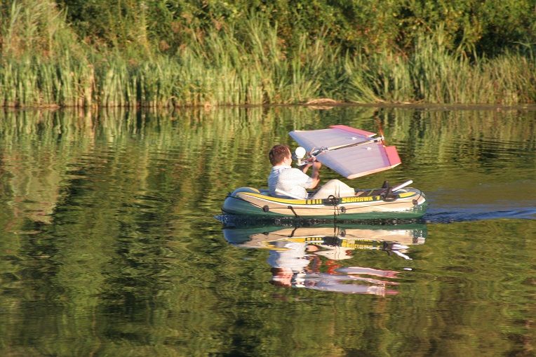

Для прикола.  Зацепили моделью ветки на другой стороне реки.Попросили у рыбака лодку ,в ту сторону на веслах,а обратно на воздушной тяге.Самодельный электродвижок с тягой 12кг шустро тащил лодку со скоростью более 5 кмч.
    95,2 КБ · Просмотры: 347
