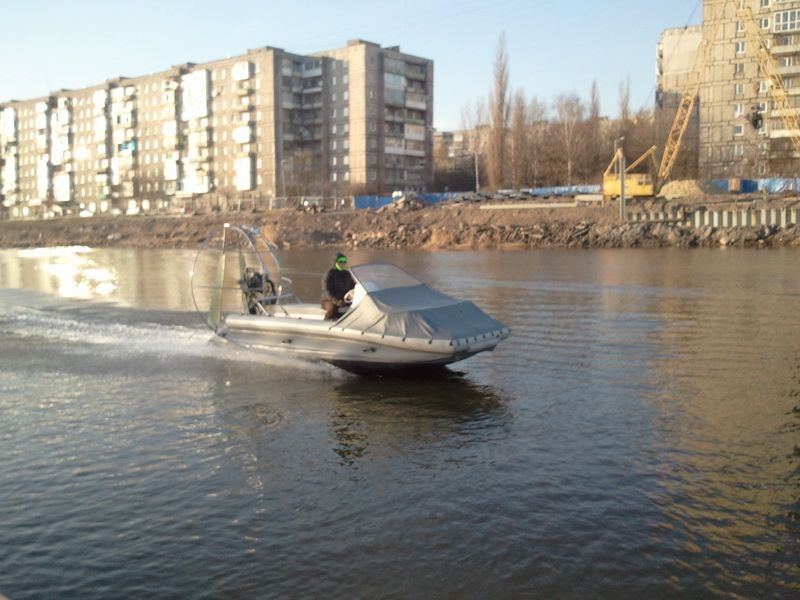

Аэроглиссер что-ли?
по воде
    75,1 КБ · Просмотры: 271
Элегантный глиссер . Культура изготовления тоже на Высоте .
Вадим а подробности его создания :
группой ? в одиночку ? Себе ? На продажу ( тогда цена ?) Баллоны кто клеил? Из чего?
Ну хоть немного информации о глиссере  🙂  Вес .габариты ...............грузоподьемность ,скоростьс  с расчетной загрузкой ..........Ну и естественно как проходят ходовые испытания ??

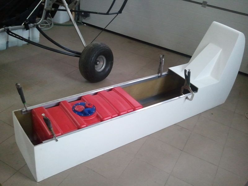

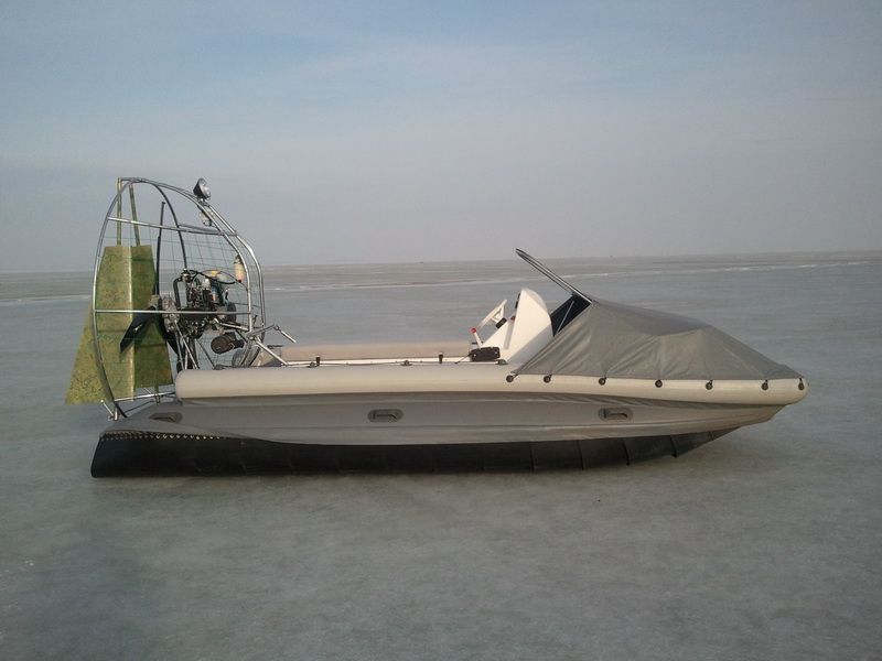

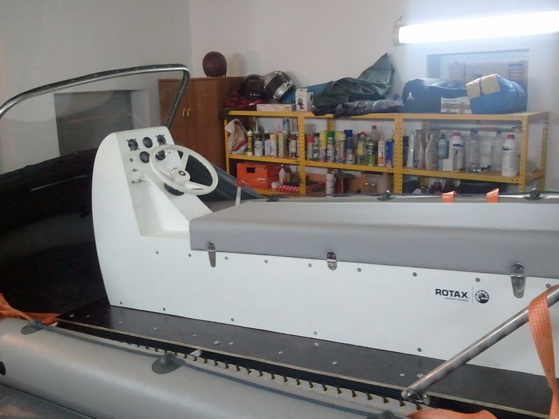

Делал в одиночку , хочу в калининградской обл. эту тему раскрутить , но народ тут пока такого ещё не видел мало интересуются  🙁   . Баллоны мне в питере ребята склеили , длинна 5м  ширина 2м чешуя 3мм ,всё остальное сам  мудрил, в общем 6 месяцев в месте с матрицами ушло на первый экземпляр  😱  . грузоподьёмность 600кг . По воде с загрузкой 230кг  выходит на глиссер и идёт 65 км.ч  ну по снегу и льду понятно легко за 100 разгоняется 🙂 🙂
Делал в одиночку , хочу в калининградской .............
Примерно понятно . Баллоны наверное "Ротан "?
Бортовой баллон очень хорошо подогнан и лежит . Завидую я Вам там В Калиненграде ........и Питер с производством рядом и ЕВРОПА под боком , буквально " за огородом "
Мы вот тут за Уралом ,по 3-4 месяца ждем ПЭНД из Германии ,ПВХ .........,потому у меня ушло 2 раза по 6 месяцев чтобы сделать свой "АэроТанк -3 "
Опять -же савлю  РМЗ-500 ,так как и до "Ротаксов " нам тут 7000 км ,да и денег значительно больше за него пришлось-бы заплатить ( так как Москва свою Московскую "Моржу " накидывает ) А мимо Москвы    " редкая птица пролетит незаплатив " ;D

Да нос похож , только следующей я хочу сделать носовой обтекатель опять же с композита , так по эстетичней будет 😉
https://www.youtube.com/watch?v=UWZEc2aAwhA [/quote]
Да нос похож , только следующей я хочу сделать носовой обтекатель опять же с композита , так по эстетичней будет 😉 [/quote]
Если всетаки соберешся делать капот из пластика ,имей ввиду что его надо крепить к корпусу на подвижных соединениях ,так как корпус у тебя при движении постоянно изгибается ,а обтекател из пластика ,этого не сможет сделать ,и будет рвать узлы крепления его к корпусу ( если они не будут подвижными )
Вот видео ещё  🙂 http://www.youtube.com/watch?v=_ujhY7PJ6Q4
-чтобы "рожица" была так красива как и поведение Вашего аэроглиссера,
предлагаю применить для изготовления обтекателя вспенённый
полиэтилен\из него делают матрасы для туристов=у нас называют КАРИМАТ...\
-при толщине 10-15 мм он имеет достаточную упругость,чтобы держать аэронапор...
-его можно клеить в торец клеем для теплоизоляции пенотруб,
=получаем любой формы поверхность.
=любой цвет и отделка,не боится вибрации и ударов,лёгкий.
