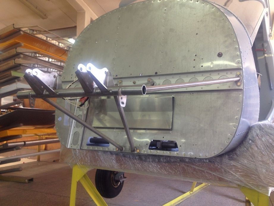

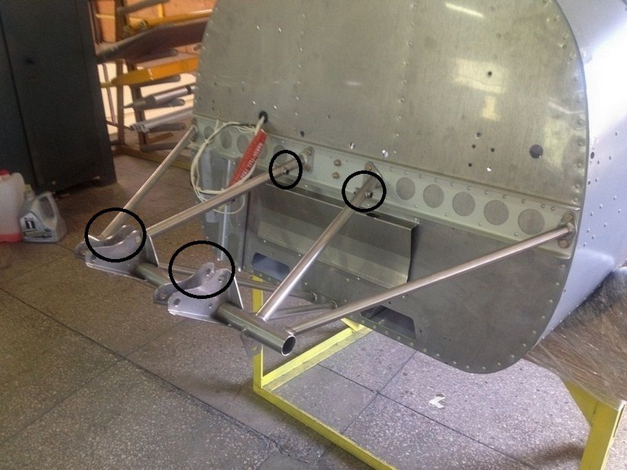

Это нижняя моторама. Подмотораму, что крепится к двигателю, покажу позже.

Спасибо Юрий Владимирович. Интересовало новое крепление мотора. Теперь все стало понятно.

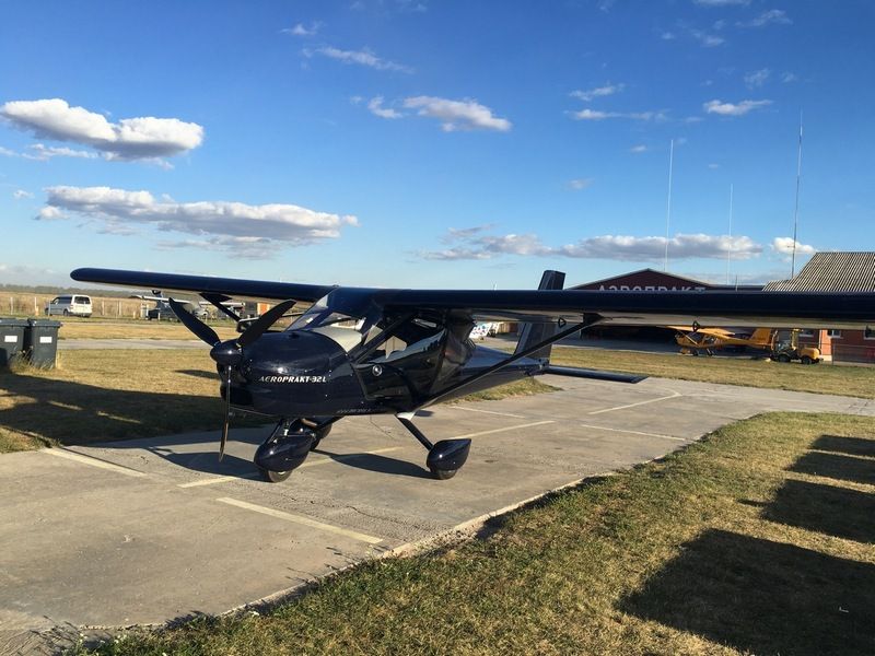

Сделали первый серийный А-32L для норвежского дилера. Цвет самолета не наш выбор - заказчик всегда прав. 🙂
"Лада-седан... баклажан..." 😀
Вместе с этим, изготовили 24 самолета А-32 обеих моделей. Сейчас делаем 3 штуки 32-х и 4 штуки 22-х в месяц. Нужно ускоряться - очередь выросла до июня следующего года. 😎
