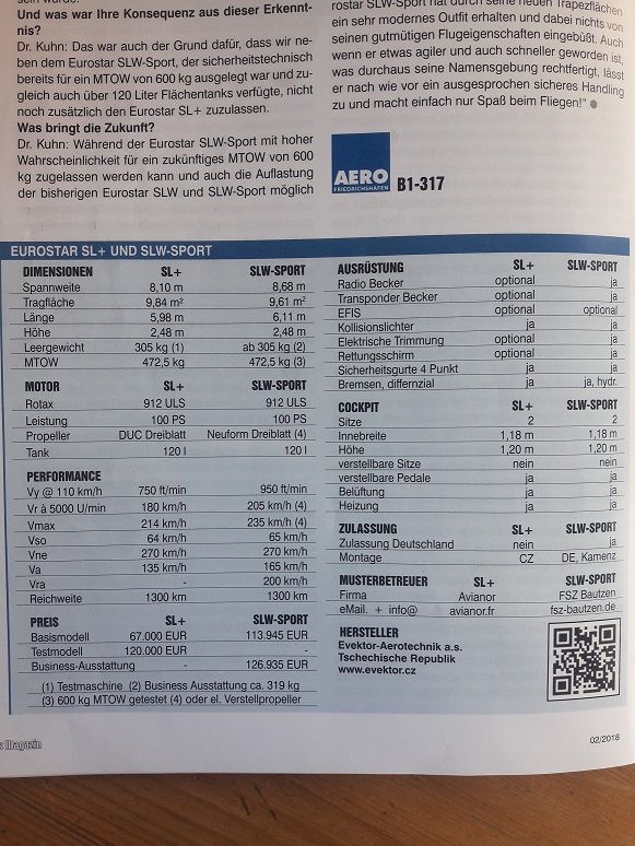

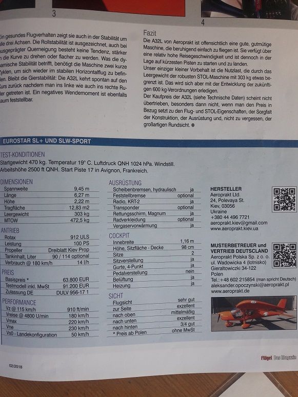

К слову о сравнении лётных характеристик А-32го с именитыми низкопланами. Немецкий журнал выполнил тест полеты на А-32L и Evektor Eurostar (двух модификаций) в одном номере 2-2018. Редакторы ошибочно в двух таблицах указали модель Eurostar в названии таблицы, но там есть фото Аэропракта, так что не спутать.

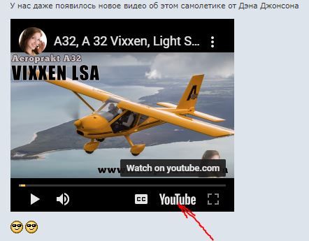

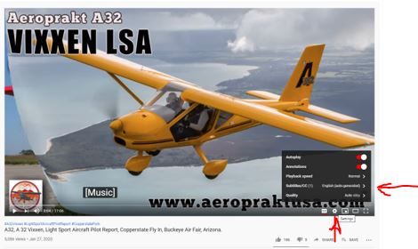

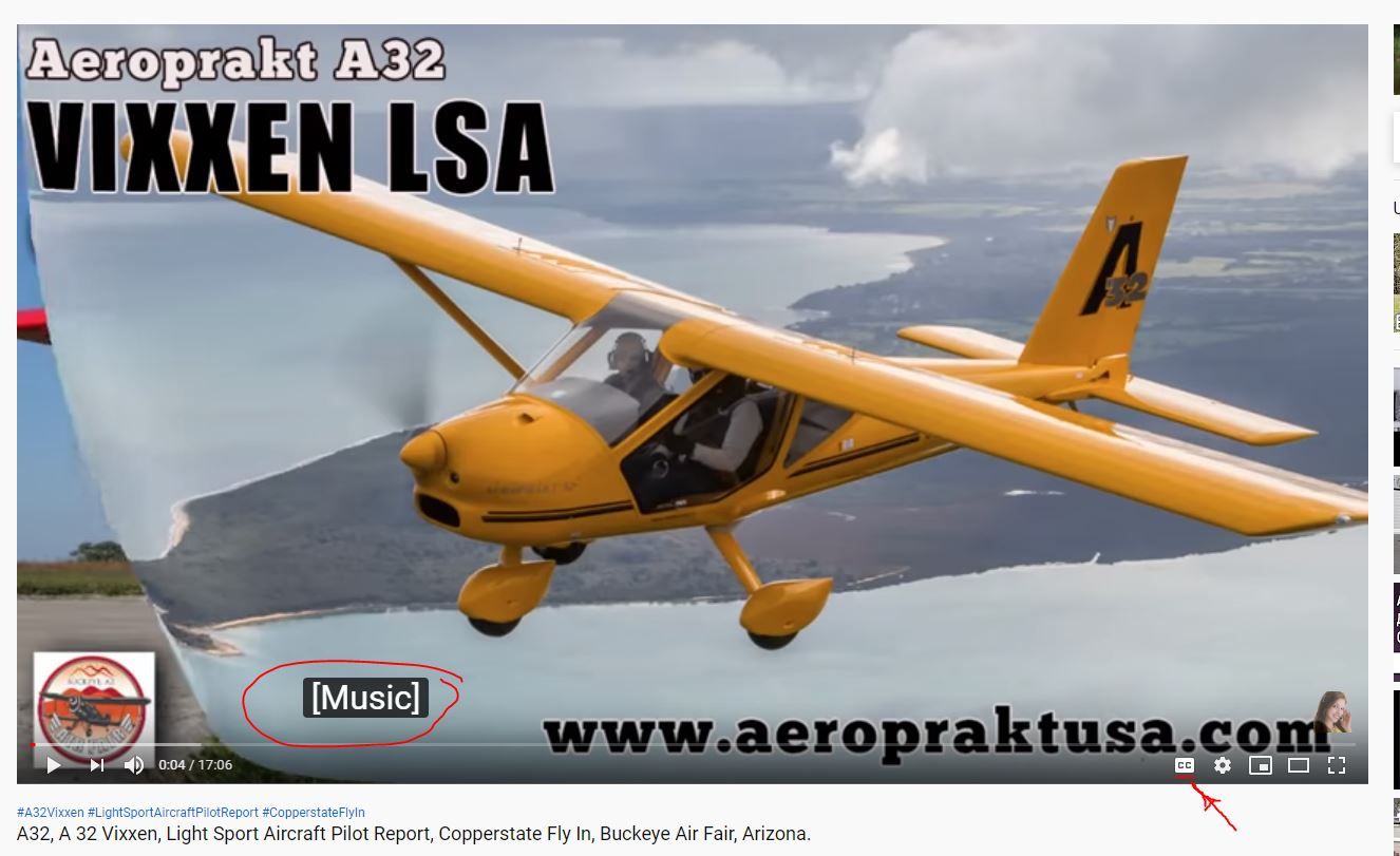

На всякий случай повторяю как включить автопереводчик. Для начала надо кликнуть на кнопочку "Youtube"
    25,5 КБ · Просмотры: 242

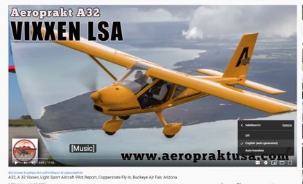

В таком виде когда само видео надо переводить желательно воспроизводить его в самом браузере а не через "наш" форум. Когда видео открылось в Youtube (ютюбике) надо нажать на кнопочку "CC" Это означает Closed Captures (субтитры по нашему) . Кроме этой кнопочки есть иконка шестеренки обозначающая "Настройки"

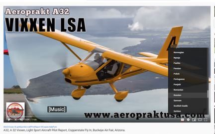

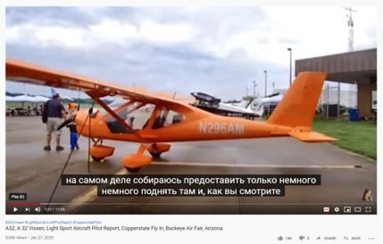

Ну и что надо сделать - так выбрать "Русский" из целой (наверное) сотни языков авто гугло переводчика субтитров
