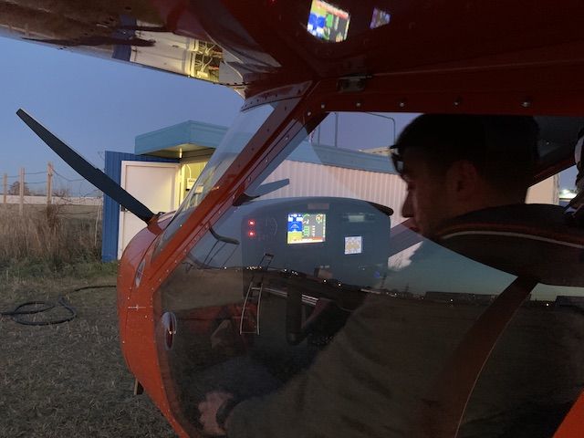

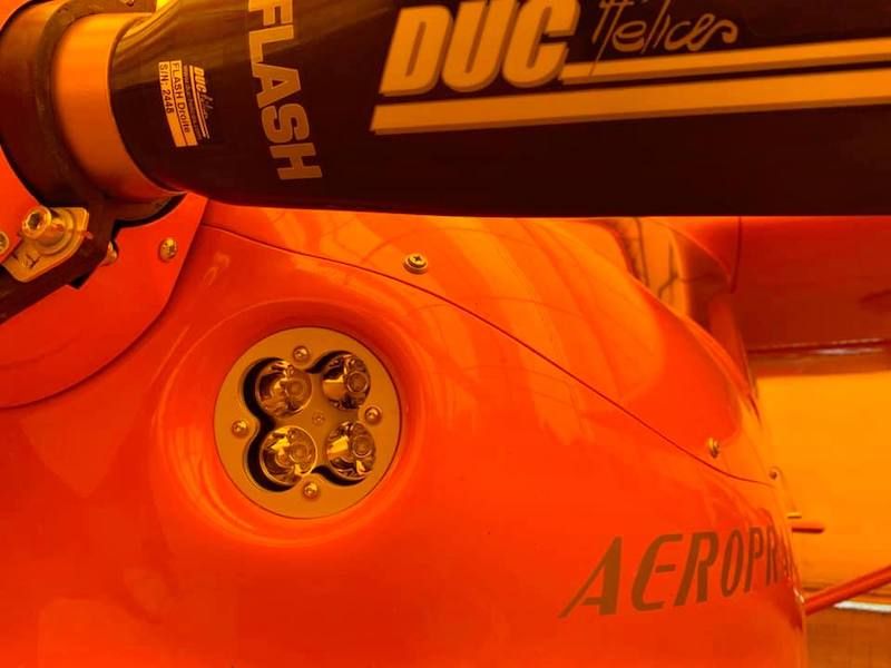

Посадочная фара нового образца. Световой пучок очень хороший днем. Посмотрим, что покажет вечер.
    44,7 КБ · Просмотры: 267

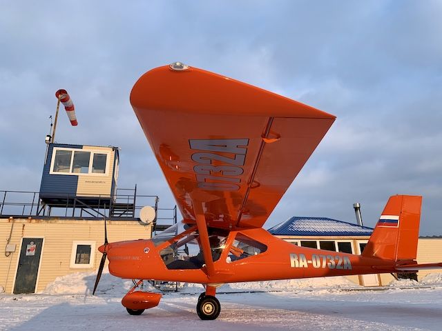

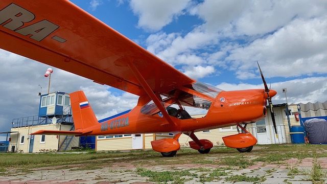

Хочу поделиться своими впечатлениями от эксплуатации самолета «Аэропракт-32L».
ИСТОРИЯ
Первый «А-32» поднялся в небо весной 2015 года, как дальнейшее развитие выпускаемого украинской компанией «Аэропракт» с 1998 года самолета «Аэропракт-22», сумевшего завоевать лидирующие позиции на мировом рынке легких самолетов в далеко нелегких условиях конкуренции. Тираж выпущенных украинской компанией «Аэропракт-22» составил почти тысячу экземпляров, летающих на всех континентах, кроме Антарктиды. «Двадцать вторые» - любимые учебные самолеты во многих летных школах по всему миру. Я летаю на «А-22» и его модификациях в Сибири уже на протяжении пятнадцати лет и, конечно, как и многие другие владельцы «двадцать второго», очень люблю эту машину. Разбег - 100м., пробег - 200м., простота управления, обслуживания, неприхотливость к качеству взлетных полос, панорамный обзор и очень широкая кабина в совокупности с высоким качеством заводского изготовления - это все о нем. Являясь компанией производящей самолеты для продажи по всему миру, и динамично развивающая свой успех, «Аэропракт» задумал сделать новый самолет, взяв все то- за что владельцы так любят «двадцать второй» и добавив к набору превосходных ЛТХ улучшения, которые позволили- бы выйти  на новый уровень качества и соответственно продаж.
ПРОЛОГ
Скорость - наше Все! При таких расстояниях, как у нас в Сибири, летать с «крейсером» менее, чем  160км/ч, весьма грустно, у моего «А-22L2» она в «крейсере» (5000 об/мин, Rotax-912, 100 л.с) составляла 150-155 км/ч, если лететь на 5400 об/мин – 170 км/ч. На своем «А-22L2» я налетал более 1100 часов, и пришло время отдать его в хорошие руки новому хозяину, к тому же в  ангаре уже стоял, сверкая огненно-оранжевым глянцем обшивки, новенький «А-32L». Любимый и надежный RA-0365A улетел в Кузбасс на ПМЖ, где продолжает служить верой и правдой своему владельцу, принося радость от полетов на нем, а я начал знакомиться с «Рыжиком», как в шутку окрестили «тридцать второй» наши аэродромные острословы.

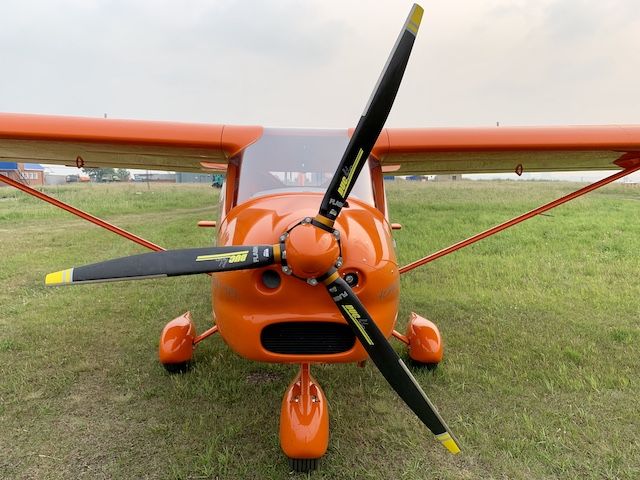

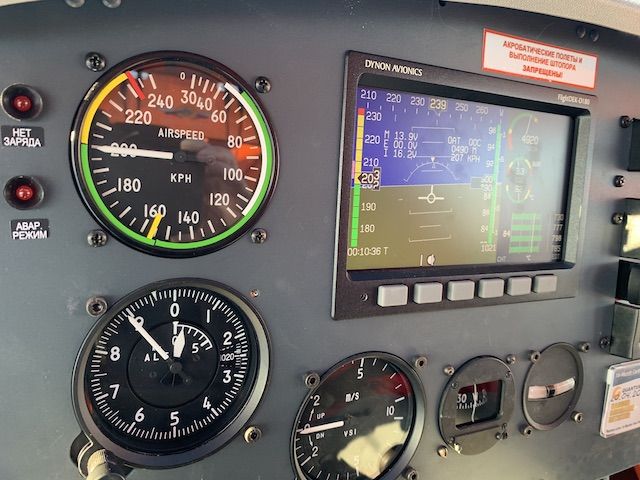

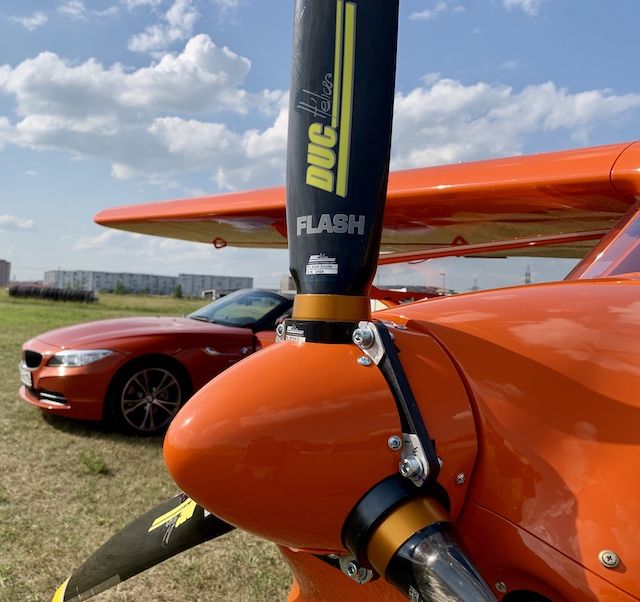

«А-32» - полностью «ЧП-ушный» самолет, поэтому в совокупности с тщательно продуманной конструкцией и очень удобным доступом к узлам крепления крыльев, подкосов и ЦПГО (именно оно заняло место в хвостовой части «А-32», взамен классическим рулю высоты и стабилизатору) сборка планера - это реально LEGO! Удовольствие от процесса невообразимое. Сборка самого планера заняла у нас три-четыре часа, установка двигателя заняла три дня (ставил его на «А-32» впервые). Винт, по настоятельному совету «Аэропракта», был заказан французский DUC, не дешевый, с фиксированным (да, не совсем 😉) шагом. По авионике было принято решение об установке Dynon D-180, взамен снятого с производства D-6, и хорошо себя зарекомендовавшего FlyDat, в комплексе с механическими дублерами - указателем скорости, вариометром и высотомером.

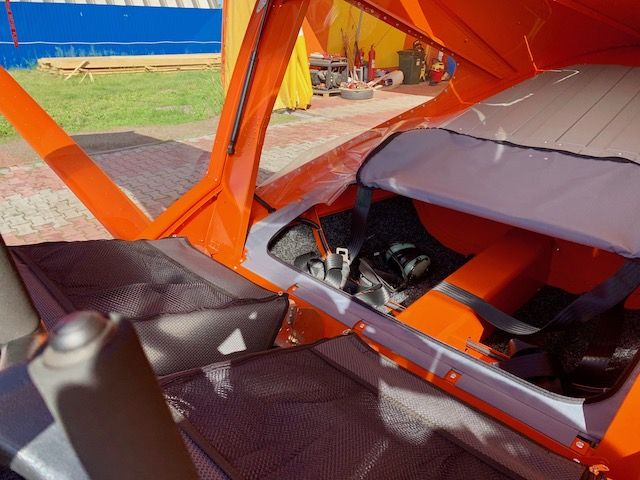

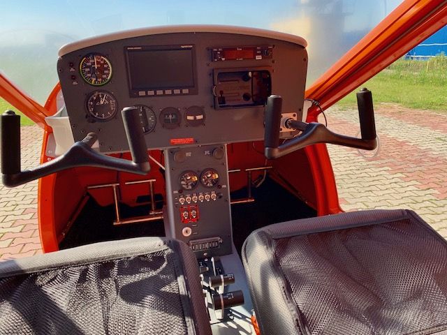

Интерьер кабины «А-32» включает в себя очень удобные боковые карманы над проемами дверей, по бокам приборной панели и небольшое отделение в корневой части носка левой плоскости. Спинки кресел имеют сзади вещевые карманы  и складываясь вперед, открывают удобный доступ в объемный багажник, верх которого можно использовать под размещение легкой ручной клади; нижняя часть, с застегивающимся верхом, позволяет расположить багаж весом до 30 кг. Кресла, быстро регулируемые по длине ног, помягче и одновременно более основательные, чем на «двадцать втором», посадка мне показалась чуть выше, чем в «А-22», расстояние до передней стенки кабины - больше, высота кабины тоже отличается от «двадцать второго» в большую сторону.  В ногах каждого летчика расположены воздуховоды системы обогрева с регулировкой подачи теплого воздуха при помощи ручек (у каждого пилота своя) оснащенных фиксатором-фрикционом.  Выпуклые двери измененной конструкции плотно закрываются и фиксируются очень солидными удобными ручкам.  Утопая своей внутренней частью в дверной проем, наружные рамки дверей в закрытом положении становятся заподлицо с обводами фюзеляжа. В связи с совершенно новой конструкцией фюзеляжа, из кабины исчезли трубы силового каркаса, которые так любили аэрофобы, за счет этого улучшился обзор, и кабина «А-32» кажется еще более просторной. Качество материалов, примененных при создании интерьера кабины, очень достойное. РУД мне понравился своей более удобной, красивой и ажурной формой. Управление самолетом полностью тросовое, тяг нет в принципе. Капот самолета, в отличие от «А-22», более закрытый. Он имеет одно отверстие воздухозаборника на входе в установленный на двигателе дефлектор-распределитель воздуха по цилиндрам, второе - в нижней части, где установлен радиатор системы охлаждения, а за ним, в тоннеле, стоит радиатор масляной системы. Тоннель имеет управляемую из кабины заслонку, позволяющую направлять поток теплого воздуха либо в ноги пилота и пассажира, либо сбрасывать под днище самолета. Естественно, есть регулируемый из кабины обогрев карбюраторов. Подводя итог - интерьер «тридцать второго» стал значительно интереснее, эргономика также выигрывает у своего предшественника.

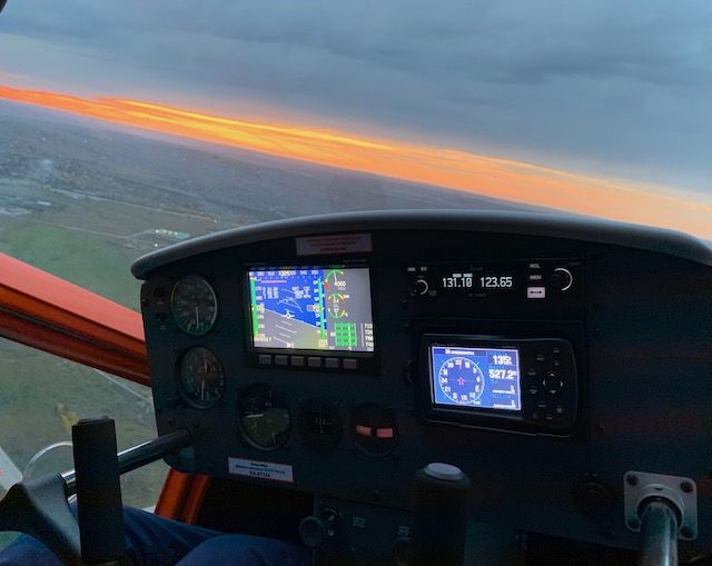

Запуск двигателя с винтом «DUC» мне показался более жестким, чем с «Киевпроп» (французский винт тяжелее украинского на килограмм). Параметры по двигателю на мониторе D-180 хорошо читаемы, интересный «умный тахометр» указывает, на сколько можно открыть дроссельную заслонку при данных параметрах. Неудобная процедура запуска таймера часов (семь(!) нажатий различных кнопок); не хватает параметра температуры на входе в карбюраторы, выведенной на основной экран, где есть все. При этом место для этого есть, но вытащить на него этот важный параметр, к сожалению, ни как. В остальном «сто восьмидесятый» хорош контрастным ярким и большим экраном, содержащим почти все необходимое для летчика в «одном флаконе».

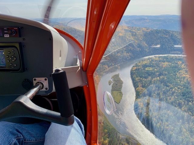

Рулит по не очень ровному грунту самолет весьма мягко, совсем небольшой радиус разворота и отличная работа передней опоры шасси. Разбег летом по грунтовой полосе, с двумя персонами весом 100 кг каждый и более половины заправки, составил менее 100 м. Заметил небольшую особенность - подъем передней стойки происходит на скорости чуть большей, чем у «А-22» (может быть геометрия шасси в совокупности с центровкой?). Управляемость при разбеге - без каких либо замечаний и особенностей. В общем, взлет более динамичен, чем у «двадцать второго». Конечно, роль сыграл воздушный винт, умеющий разгружаться и загружаться в зависимости от оборотов мотора (как французы этого добились я, честно, так и не смог до конца понять). Скороподъемность 5-7 м/с, иногда на ВАРе выскакивали и 9 м/с! Приятная и понятная  управляемость в поперечном и продольном каналах. Самолет очень «плотно сидит» в потоке, бросаешь штурвал (даже в развороте) и… ничего не происходит - полет в горизонте продолжается совершенно спокойно, как будто это «утюжок» С-172.  Триммер ЦПГО кажется после «А-22» менее информативным и эффективным, но вскоре ловишь себя на ощущении того, что триммировать этот самолет и не требуется. Подводя итог, я бы охарактеризовал ощущения от полета на нем, как чистое Удовольствие от симбиоза управляемости, обзора, скорости, эргономики. По оборотам-скоростям цифры у меня получились следующие:

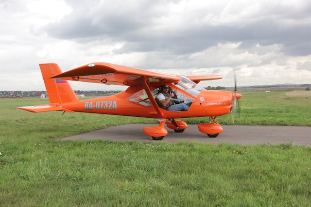

А что это за труба вдоль каркаса фонаря на низкоплане?
Обогрев фонаря. До появления А-32 это реально было большой проблемой на всех самолетах которые мне пришлось эксплуатировать. "Тридцать второй"-реально очень теплый самолет. Шторка утепления между кабиной и хвостовой балкой сшитая по старой памяти вообще не пригодилась.
