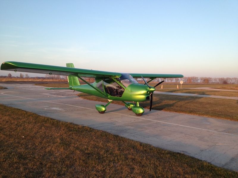

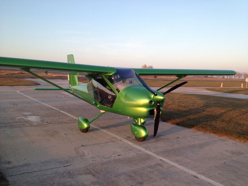

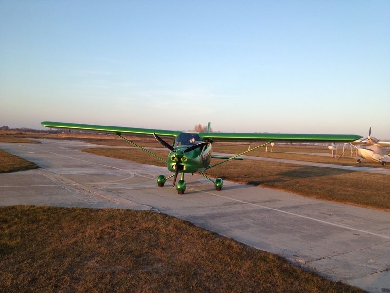

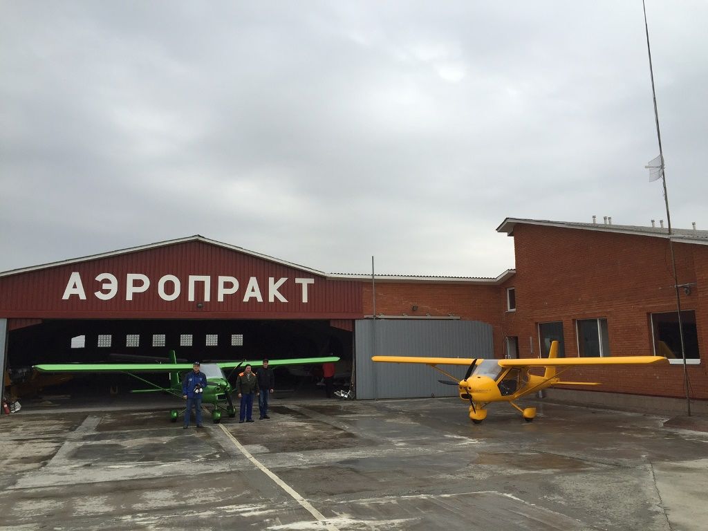

Наращиваем темп изготовления 32-х. На прошлой неделе выкатили N6, который будет летать в Австралии. Первый раз красили самолет в этот цвет. Поклонники автомобиля Мазда могут его узнать. 🙂 Следующий, N7, планируется закончить в начале следующей неделе. Этот тоже пойдет в Австралию.

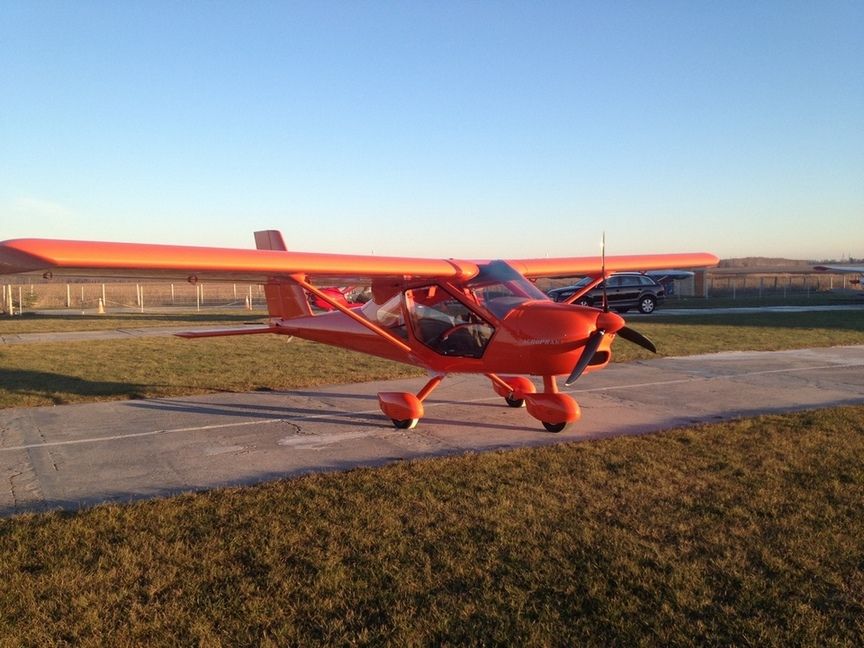

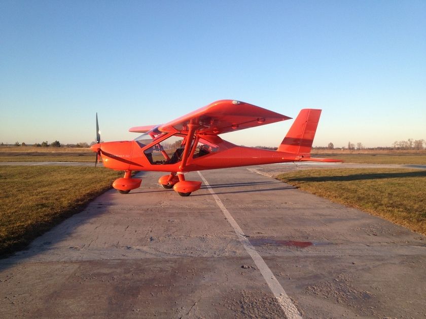

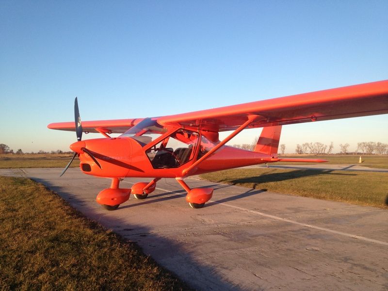

Вот такая морковка получилась за номером восемь. 🙂
