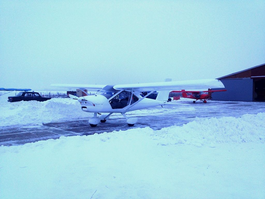

Грели долго, не жарко в кабине но терпимо. А от самолета я тащусь все больше и больше по мере освоения. Очень приятный в пилотировании литачек получился! Спасибо, Юрий Владимирович! 😎

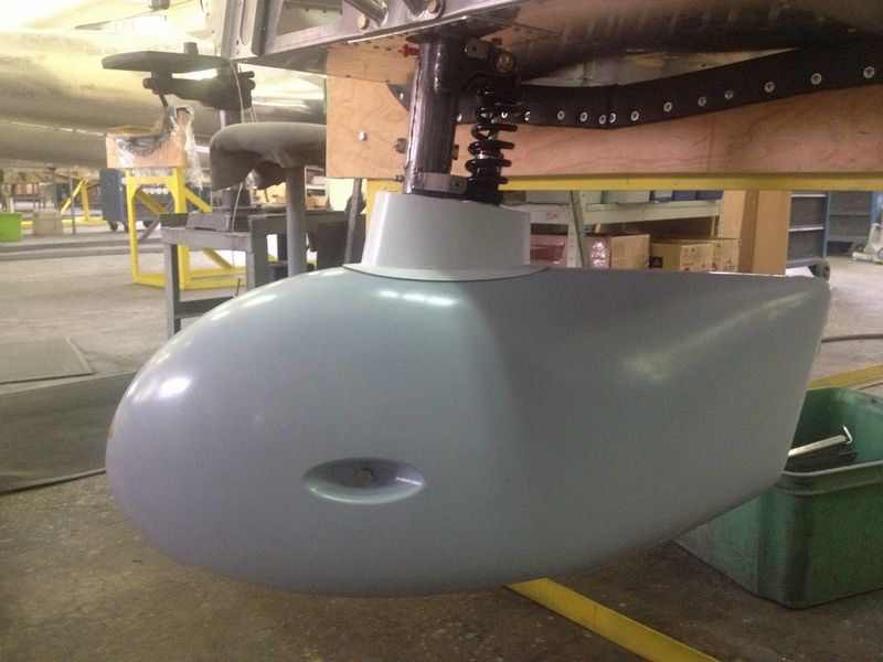

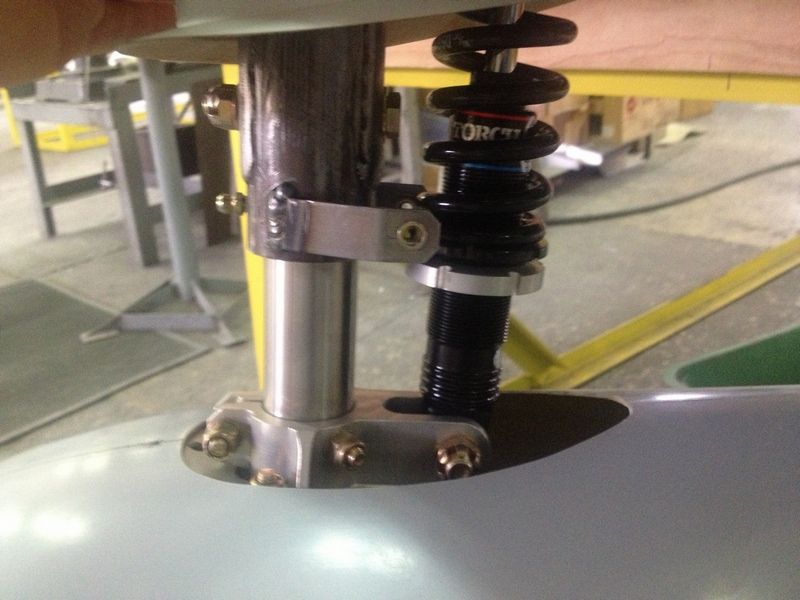

Юрий Владимирович! А можно у Вас поинтересоваться конструкцией носовой опоры?
Я заметил, что на А-22 в разное время устанавливались носовые опоры 3х разных типов. На А-32 ещё одна разновидность?
С некоторым опозданием, отвечаю. 🙂
На А-32 стоит телескопическая передняя стойка, подобная стойке А-22L2. Роль шлиц-шарнира в ней выполняют две прорези в стенках стальной трубы с двух сторон, в которых движутся бронзовые ползуны , закрепленные на штоке одним болтом. Преимущества такой стойки, это малый вес и габариты, которые легко закрываются каплевидным обтекателем. Недостаток это ограниченный ресурс бронзовых ползунов, которые нужно менять каждые пару сотен часов при учебных полетах.

Благодарю за подробный ответ. Я примерно так себе и представлял конструкцию. У нас сейчас на самолёте стоит передняя опора, примерно, как на Текнамах. Она отлично работает на площадках с плохим покрытием, но при 6 дюймовом колесе вилка получается очень громоздкая и не аэродинамичная.
Тоже думаю сделать телескоп. Не могли бы вы мне порекомендовать, какие использовать трубы (марка и диаметры)?
Амортизацию реализовали резиновыми шайбами в верхней части "мамы"?

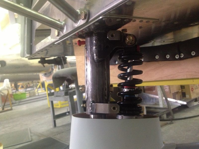

Труба 42х3 Ст20. Пружинный амортизатор установлен сзади стойки вертикально с минимальным зазором к ней. Но эта конструкция стойки более трудоемкая по сравнению со стойкой, зде ось качания вилки вынесена вперед. К тому же последняя работает лучше и ресурсы выше.
Если я правильно понял, один конец пружины крепится к ползуну стойки? А внутренняя труба какая? В зазор между ними бронзовые втулки ставятся для скольжения?
Приложил фото некрашенной передней стойки А-32 для понимания ее конструкции.
Шток сделан из трубы 12Х18Н10Т  32х3 мм.
Втулки скольжения из бронзы.

Саша, арифметику забыл? 😀
Внутренний диаметр трубы: Ст20 42-6=36мм.
Зазор между трубой и штоком: (36-32)/2=2мм.
Ты где то видел бронзовую фольгу толщиной 2мм?
