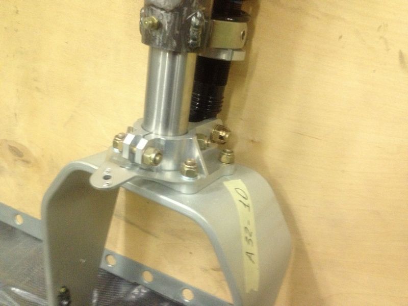

Да,Юрий Владимирович а к вилке как шток с 18Х... крепится болтовое соединение на 4 болта к "пятке" как прежде или новая конструкци , обтекатель колеса не дал увидеть
Сделал фото объясняющее это место.

благодарю, понятно и наглядно  а во втулочке сальник предусмотрен там же смазка наверное по цилиндру.

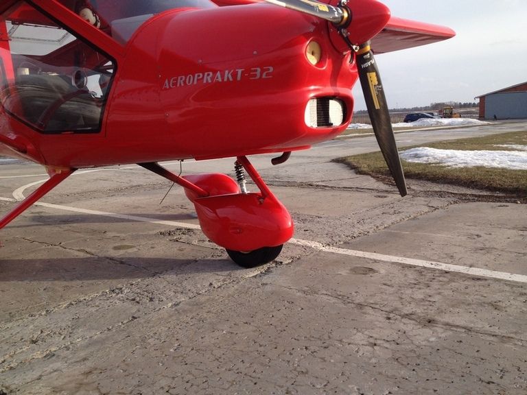

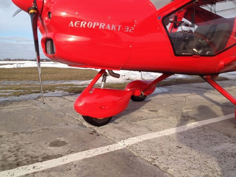

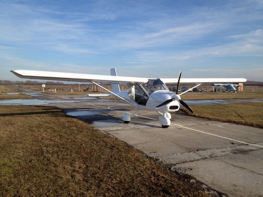

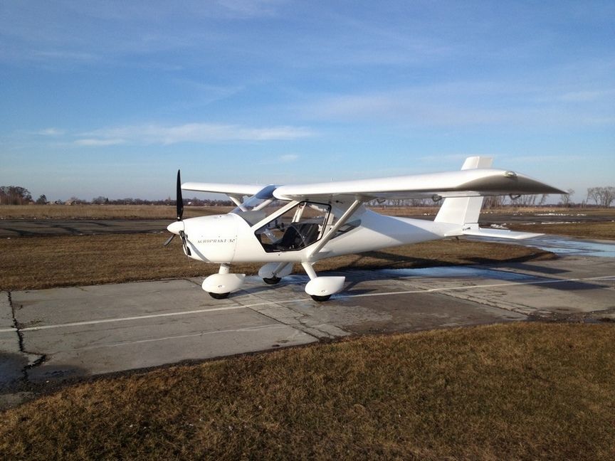

Решили мы перейти на рычажную переднюю стойку по типу A-22LS. Причина - простота конструкции, больший ресурс элементов и хорошая устойчивость к боковым нагрузкам. Путем более тщательной проработки конструкции и использования переменных сечений стальной трубы, удалось свести разницу в весе до 300гр.
Наземные испытания показали комфортность руления по неровностям.
Внешний вид мне тоже нравится. 🙂
После 10-го самолета перейдем на эти стойки.

В купе с обтекателем рычажная стойка смотрится отлично. лавное, чтобы аммортизатор сдюжил минусовые температуры. Хотя-бы до -15.
Амортизатор вроде чисто пружинный, портиться от мороза там нечему. А вот пластиковые втулки в "ушах" амортизатора умирают быстро.

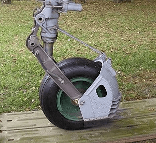

Такую делали?
Классика. Амортизирует передний удар, управляемая под любым углом установки и в обтекатель прячется.

Пока нет. 🙂 И наверно не будем - у такой схемы вилка выходит по стоимости золотая, да и стандартный амортизатор не применишь.
Есть N10! Эта белая птица уезжает в Новую Зеландию.
А в Австралии наш дилер проверяет самолет перед доставкой заказчику.
