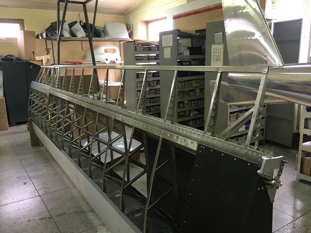

Элерон и его законцовка из углепластика. Законцовка будет установлена на элерон после установки законцовки крыла.

Хорду крыла увеличили для уменьшения скорости снижения и уменьшения минимальной скорости, что благоприятно сказывается на парении в слабых потоках. Уменьшение скорости сваливания позволяет выполнять виражи меньшего диаметра, а значит ближе к центру потока, где скороподъемность выше.
А закрылок будет не щелевой?
Конечно щелевой! Кстати, парение выполняется при выпущеных на 10 град. закрылках.

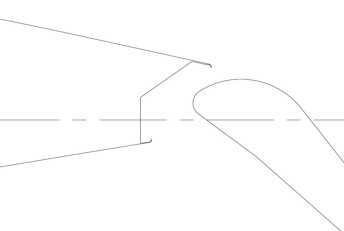

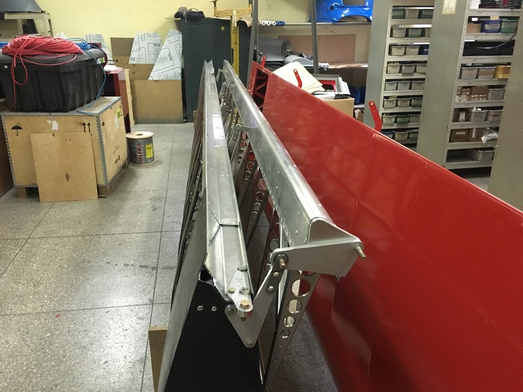

А то что стенка на консоли угловатая не скажется на работе щели?
Сама угловатость принесет мизер сопротивления, при отклоненном закрылке. Немного больше сопротивления добавит нижняя кромка задней стенки, котороя сводит зазор между передней частью закрылка, в закрытом положении, и телом крыла к минимуму. Это все для того, чтобы снизить сопротивнение крыла с закрылками в нулевом положении. Мало того, на вертикальной части задней стенки крыла будут наклеены D-образные резиновые уплотнители, в которые упрется передняя кромка закрылка в убранном положении, для того, чтобы исключить проток воздуха в щели.
ждал этого вопроса (после появления фотографии) и абсолютно согласен с ответом, Тоже считаю более важным фактом минимизацию щелей и не только в крыле. что в общем-то реализовано на новом крыле ЛА-8 (постоянная открытая щель оставлена только на элероне) и на а-41 где закрылок не имеет дефлектора, а нижняя обшивка выступает аналогично, меня к этому побудил отчёт NACA где как раз сравнивались закрылки с разной формой дефлектора и показывалось отсутствие принципиальной разницы (разница есть но она небольшая), есть плавный дефлектор или нет, главное что-бы запирания не было.

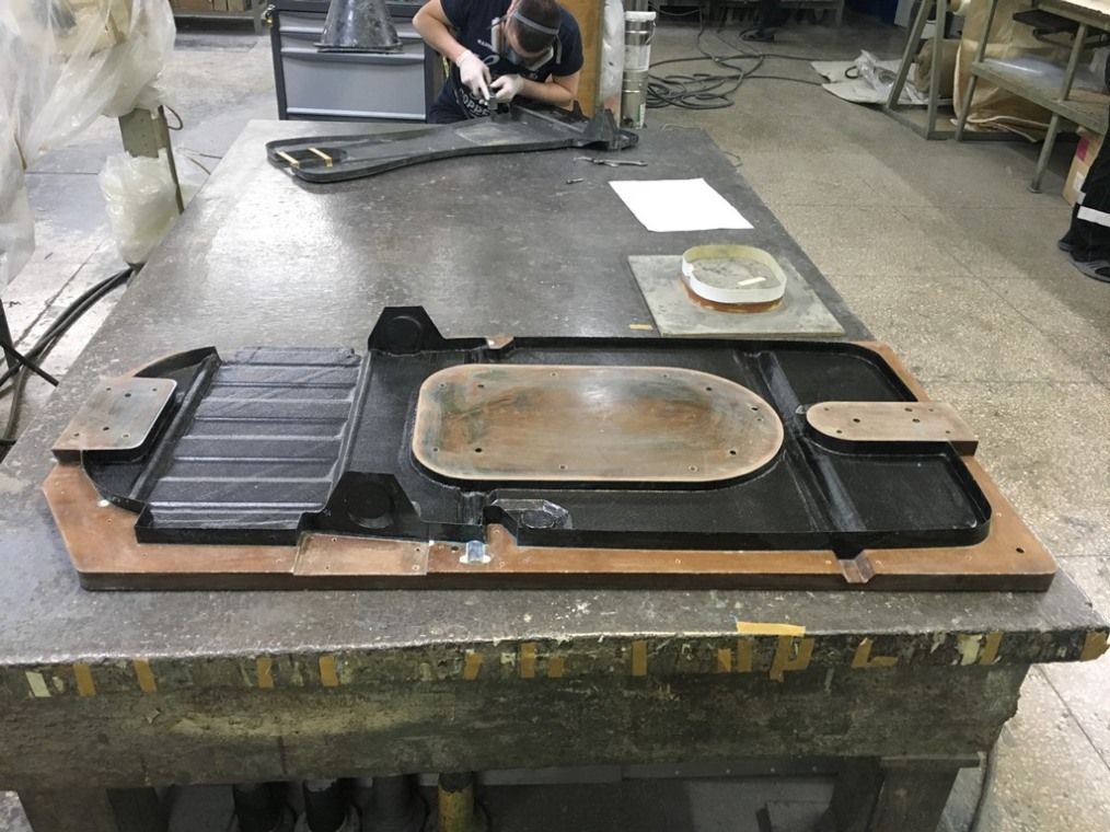

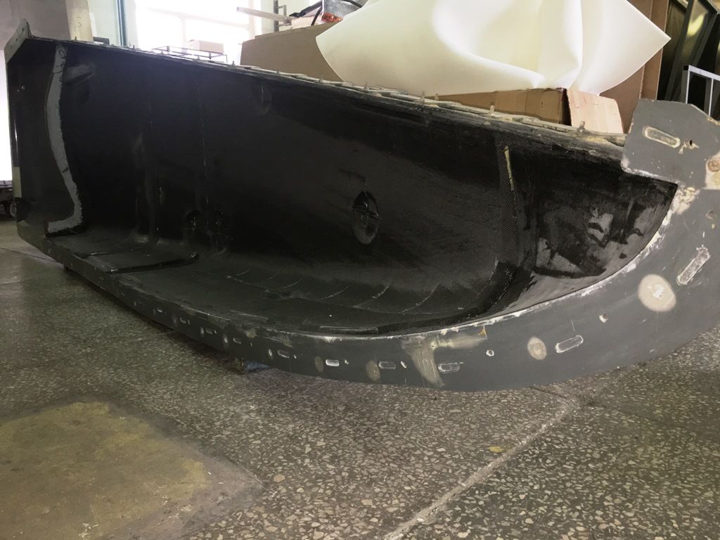

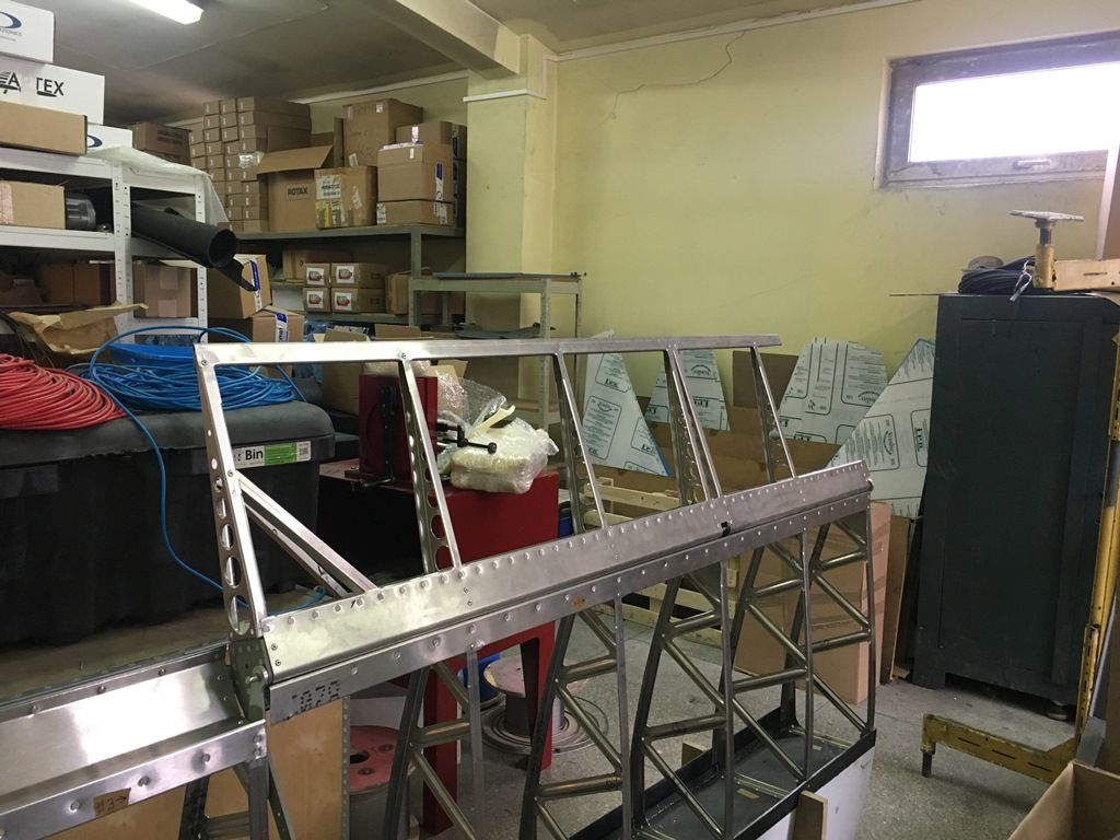

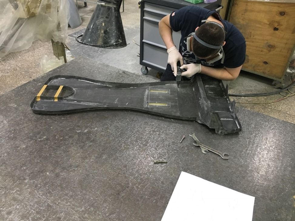

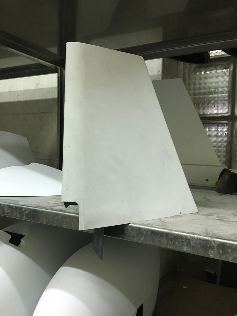

Части фюзеляжа.
На первом снимке главный шпангоут, к которому будут крепиться лонжероны крыла.
На втором - задний шпангоут, где крепиться моторама и задние узлы крыла.
Ну и половинка обшивки кабины в матрице. Посли выемки из матрицы взвесили и получили 6 кило.

Мы используем немецкую эпоксидную смолу Larit 285 для изготовления силовых частей. Клей для соединения композитных элементов каркаса на основе этой смолы.
