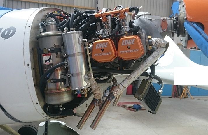

Нос и так длинный, гуляет на вращениях-ловить приходится, и "дело техники" при удлинении моторамы выльется не только в переделку капота.
А глушителя там нет совсем, убрал, чтобы не греть им подкапотное пространство, когда были проблемы с температурой.
Зря. Какие могут быть проблемы с температурой у 912-го, при правильно сделанном капоте?
Иль сделать "правильный"капот разработчики также не сподобились? 😉

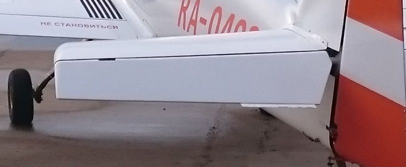

Столько триммера многовато на самом деле.
Но у нас ведь пятиместный и может быть разная центровка, к тому же очень мощная мезанизация, а по нормам , тримера должно хватать на посадке, чтоб полностью снять нагрузку на РУС с выпущенными на 30* закрылками и максимально передней центровкой. Вам наверное, это не обязательно
может триммер поставить управляемый (электрический) и перед выполнением фигур балансировать самолёт на соответствующей скорости?

Для стокового мотора 5100 вообще не нагрузка.
А для доработанного кто его знает?
Кстати, а что именно в итоге кроме впрыска делалось?
