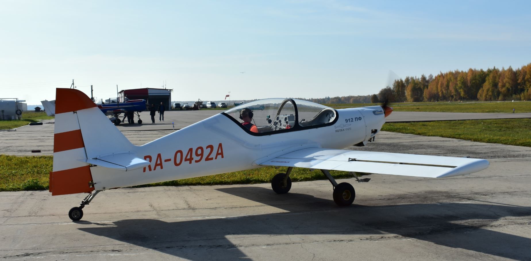

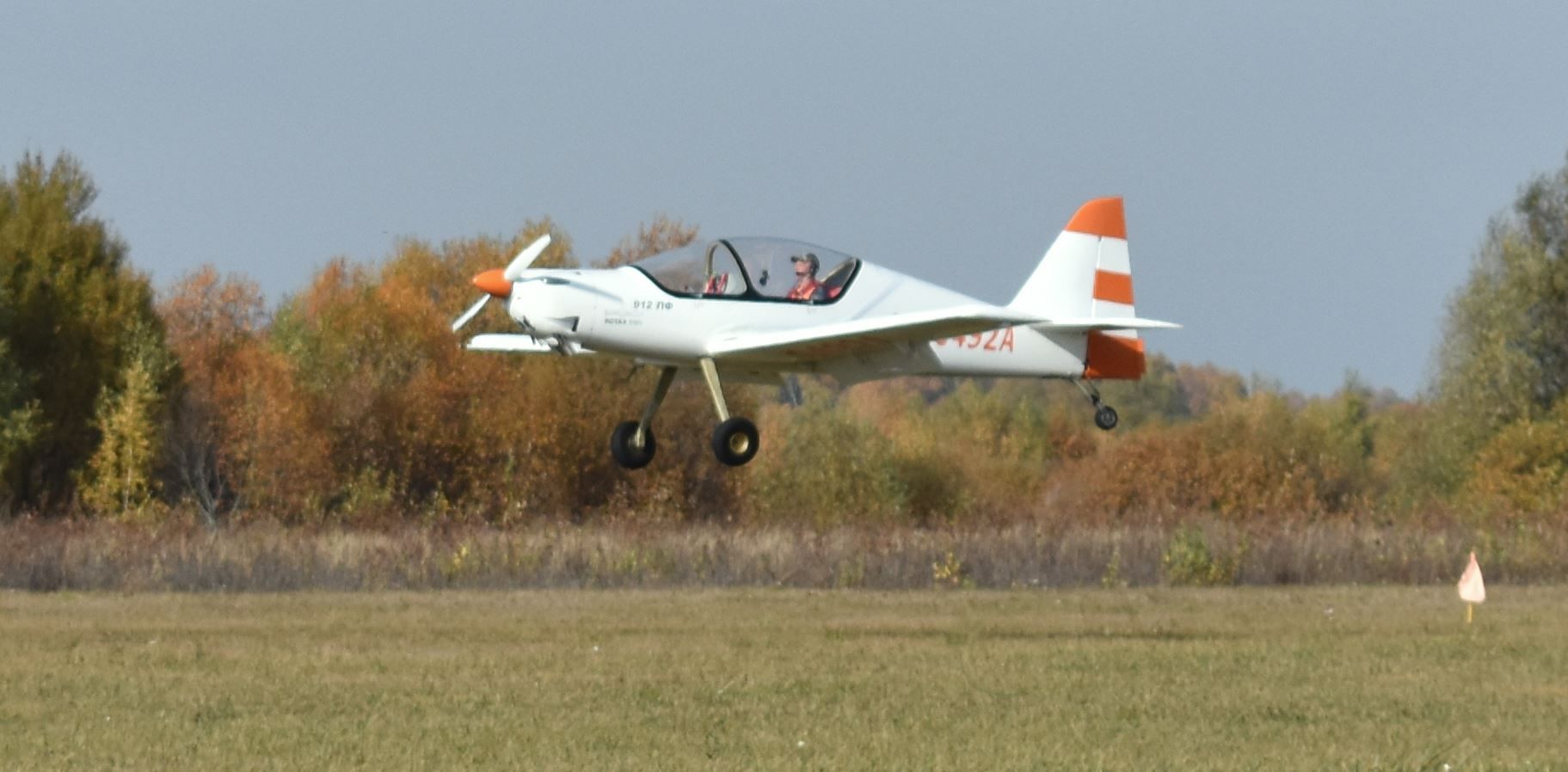

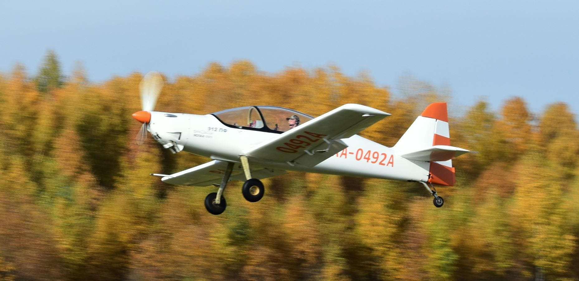

Ну,так бы сразу и сказали- мотор форсированный. Может я пропустил что, но теперь все ясно. Хорошую рекламу Вы делаете проектировщикам,самолёт реально хорош.
фото

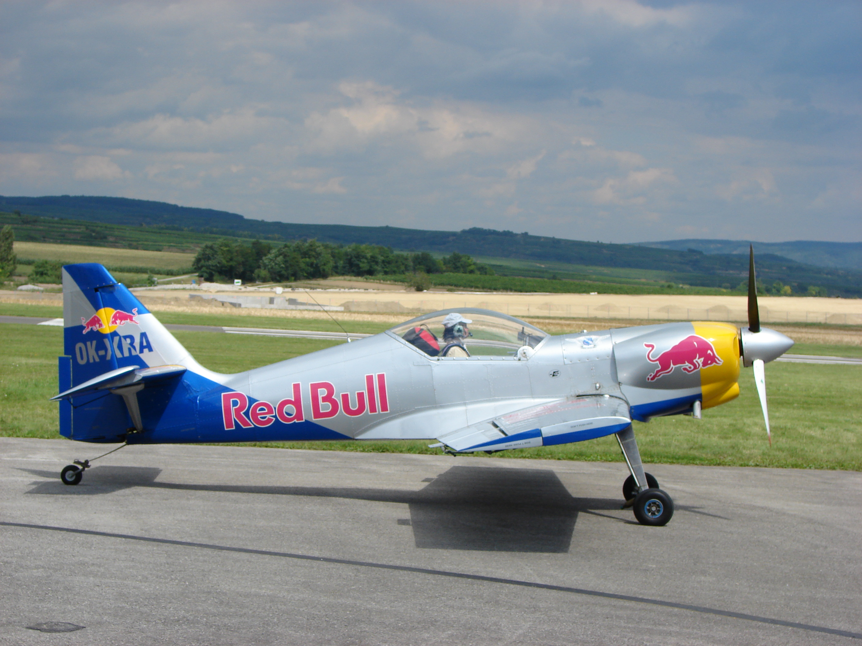

Yakovlyev сказал(а):
Ну, вряд ли. Разве, что, приравнять дюралевый 260-сильный аппарат к стеклопластиковому 100 с лишним сильному, не будет слишком большим натягом.
Но форма киля воспроизведена правдоподобно.

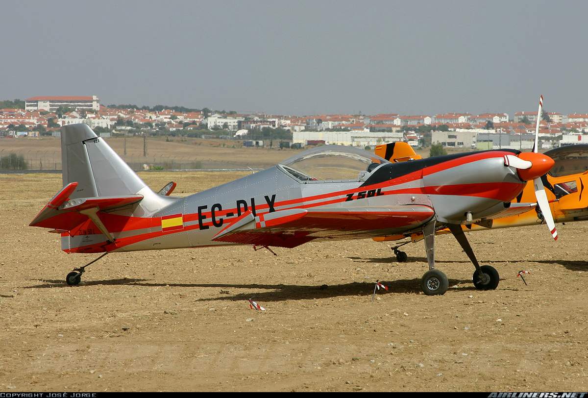

    7,8 КБ · Просмотры: 236
    130,6 КБ · Просмотры: 204
Да, заметил - только, мне аппараты показались несравнимыми по-любому: равно, как и с Экстрой можно найти сходство.
P.S. Кстати, Злин - грамотный самолетик (680 кГ полетного веса при 540-м Лайкоминге и 12.5 м[sup]2[/sup]площади крыла мало кто мог бы похвалиться):ему бы переделать крыло капитально - и вряд ли Экстре уступит с одинаковыми моторами. Может, найдет кто-то завалявшийся: с крылом можно было бы вопрос решить.
🙂 Да с любым.
Экстра при проектировании была одним из прототипов. Но на неё он совсем не похож.
а по килю именно z-50 первых серий со скруглённым рогом руля, а не угловатый как на приведённых фото. но опять же это впечатление "Дух" что-ли, если накладывать форма и пропорции другие и сильно. Если говорят похож, значит "дух" передать мне удалось.   😉

на злине кстати огромные сервокомпенсаторы в место "треуголов"
https://upload.wikimedia.org/wikipedia/commons/3/30/Zl[ch237]n_Z-50L.svg
Да, трудно ворочать элеронами без костылей. Однако, сервокомпенсаторы гораздо сложнее отрегулировать для создания приемлемых усилий на ручке - поэтому, на пилотажных самолетах они и не получили широкого распространения.
