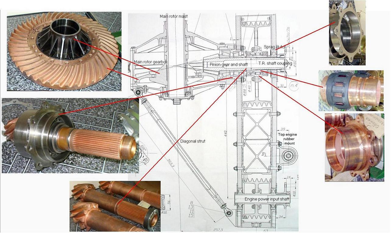

Достаточно прагматичная конструкция у "Саньки"
Если я правильно понимаю, главный редуктор имеет коєфициент редукции 1:4.7, а ременной 1:2.3

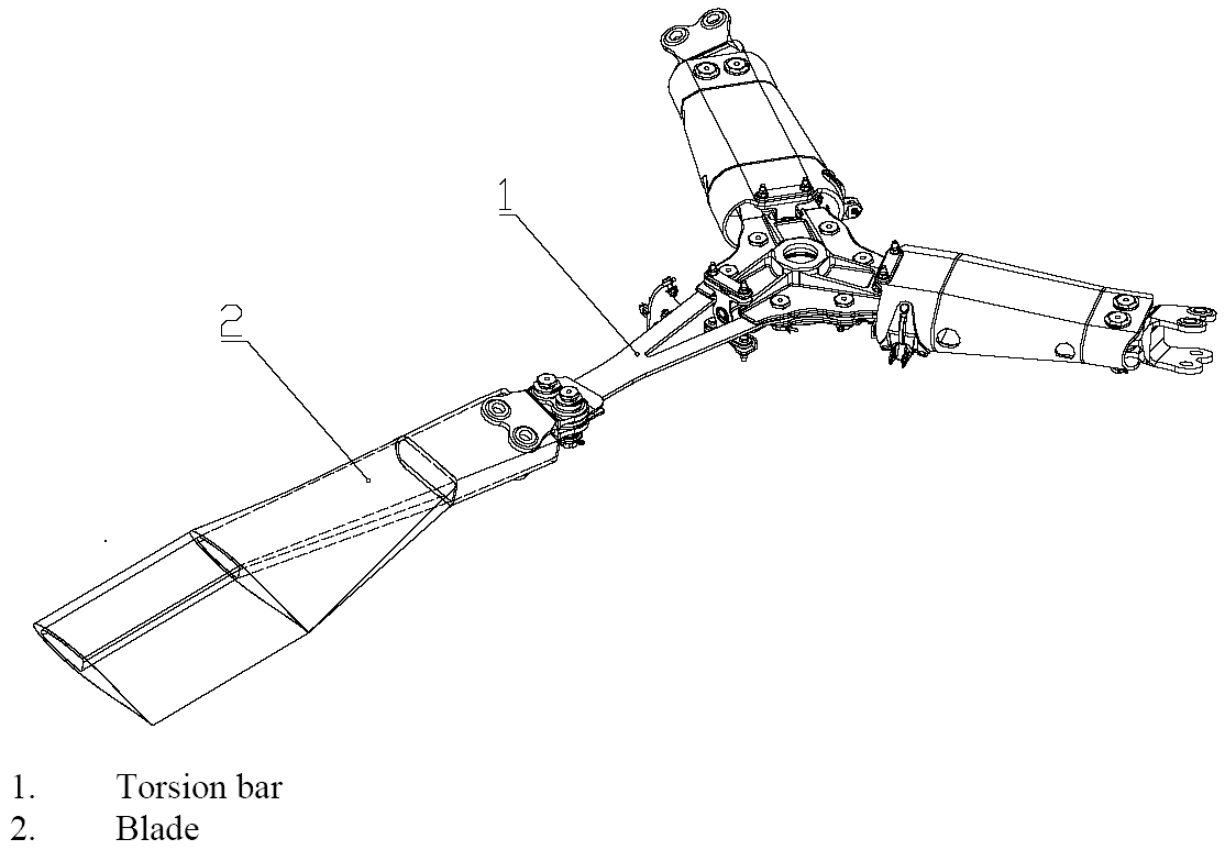

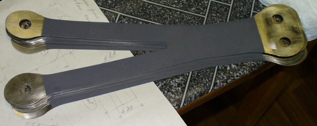

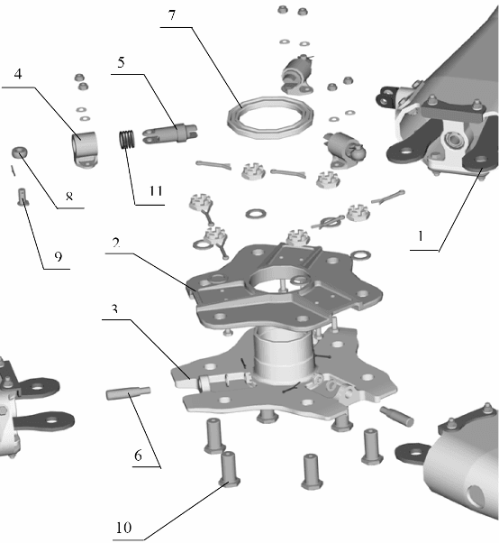

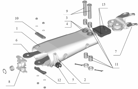

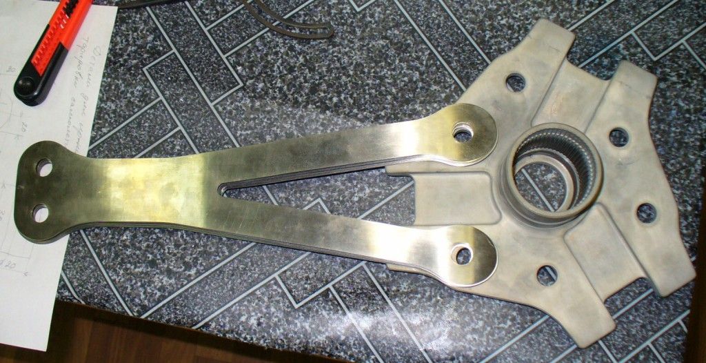

торсионы  :🙂

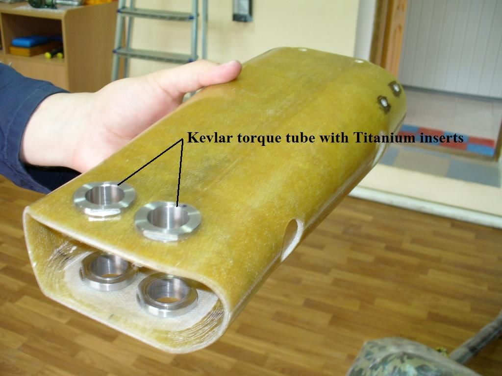

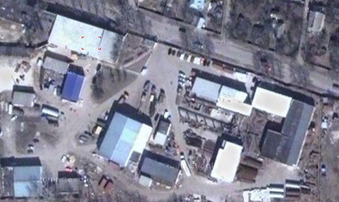

интересно, а подсматривать  😱 за производством тоже запрещено ?

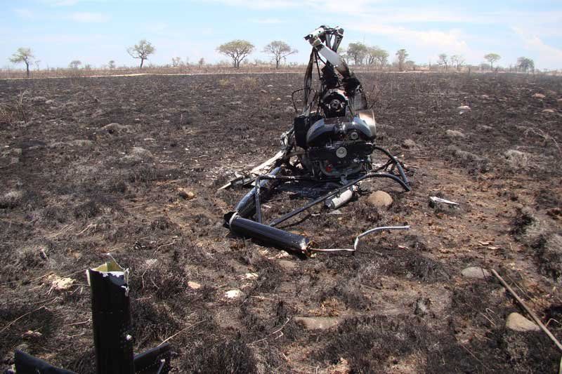

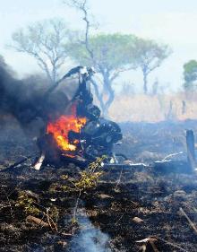

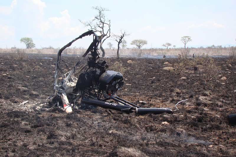

Вот такая вот досадная история с АК-1-3 - благо никто не пострадал…интересно, что аослужило причиной потери мошности - субарик ?
http://aviation-safety.net/wikibase/wiki.php?id=46130

Вот такая вот досадная история ...
Потеря мощности по сотне причин может быть. Может банально кончилась горючка.
Жалко , что от горящей травы сгорел впринципе рабочий и совершенно целый вертолет.
Кстати, этот случай отличный ответ не вмеру ретивым "специалистам" которые спорили о возможности авторотации данного аппарата..Человек посадил вертолетку абсолутно нормально на авторотации. Сам жив-здоров и вещи целы.
чем раньше полтавчане поймут, что на неплохой вертолет необходим надежный авиадвигатель, тем меньше будет таких случав. Лайкоминг, Континенталь, М-337 или на худой конец PFM-3200 (Порш)
