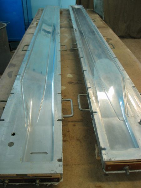

Вот интересная статья по АК 1-3 несущей системе
http://www.aviajournal.com/arhiv/2005/04/08.html
Картинки надо смотреть "с заднего двора"  ;D:
http://www.aviajournal.com/arhiv/2005/04/images/fullsize/27.jpg
http://www.aviajournal.com/arhiv/2005/04/images/fullsize/28.jpg
http://www.aviajournal.com/arhiv/2005/04/images/fullsize/29.jpg
http://www.aviajournal.com/arhiv/2005/04/images/fullsize/30.jpg
http://www.aviajournal.com/arhiv/2005/04/images/fullsize/31.jpg
http://www.aviajournal.com/arhiv/2005/04/images/fullsize/32.jpg
http://www.aviajournal.com/arhiv/2005/04/images/fullsize/33.jpg
http://www.aviajournal.com/arhiv/2005/04/images/fullsize/34.jpg

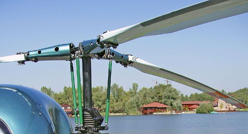

Профилировка лопасти спроектирована следующим образом: на участке лопасти r=0,45-1,0 применен профиль NACA 63012A, при r=0,45 начинается переходная зона, в которой профиль NACA 63012A трансформируется в профиль NACA 63015A. Зона перехода построена с учетом обеспечения гладкости кривой переходного участка и выполнения условия dy/dr=0 в точках сочленения.
