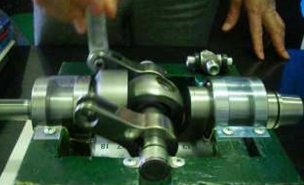

Доброго всем вечера. Попалась ... с ПДП...с качающимися шайбами.  Может кто знает, чем это закончилось? (а может имеет продолжение?)
Знаю, ничем, как и другая более продвинутая тема:
После 2007 года и этот проект, и эта команда перестали существовать, хотя они еще и выдвинули бизнес план...
Что было дальше, мы все видимо еще помним "дядю Колю" с ленточкой на голове. Его ролики кто не видел, все видели...

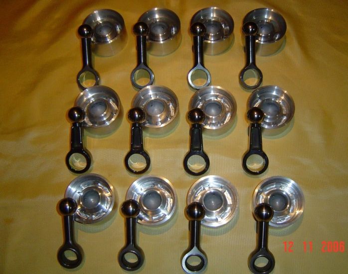

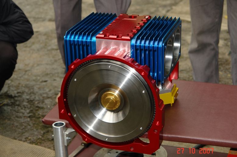

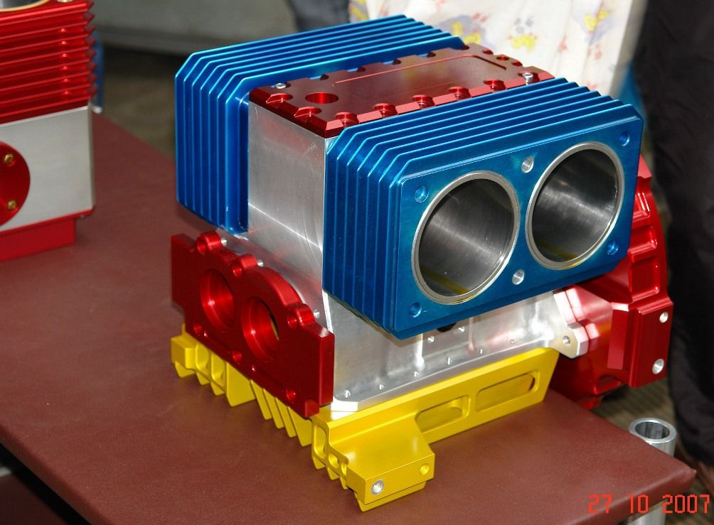

Так вот наш "дядя Коля", срисовал все с двигателя Уфимского университета, а с "дяди Коли" уже всё срисовал г. Фролов из г. Николаева. Прежде они были друзьями... а теперь лучшие враги.
Вот так, "заимствуя" друг у друга все что можно и заимствовать и что нельзя, эти люди постоянно заявляют, что только они истинные авторы шедевров, и таким способом вымывают настоящих авторов, в данном случае ребят из Уфимского авиационного университета: Кусимов С.Т., Жернаков В.С., Ильясов Б.Г., Ильчанинов В.П., Якубов Р.Б.  Правда оказалось, что первый "умелец-сантехник" оказался с хорошими руками, но с огнистым характером. И второй, пошел еще дальше , создал КБ, построил и воплотил и свое и чужое, пусть хоть так.

Что там г.Миллер со своим ползуном на "кирпичной" подложке супротив такого шедевра... просто пыль..
    61,2 КБ · Просмотры: 428
Там не то что ролик, фильм есть... и машина собрана с этим движком. Это Фроловская команда. Видео же закачивать я не умею.

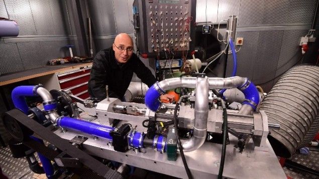

Это что? Полагаю, что темой не ошибся.
https://hi-tech.mail.ru/news/aquarius-engine/?from=newsapp
Пока неизвестно, где двигатель найдёт своё применение, однако можно смело утверждать, что он сможет составить конкуренцию моторам современных автомобилей.
А вот с Дюками имели общение.
У них беда: сожрали 6 млн.$, да сделали опытный образец, да работает...но бабки кончились...
Но судя по тому, что они активно ищут финансирование, проблем там мама не горюй.

Да, вероятно свободно поршневой, но точно не аксиальный, т.е. с темой ошибся. На фото с дополнением (4) есть шатун и др. Т.е. вал не вращается, а вместе с поршнем совершает возвратнопоступательные движения.
    59,8 КБ · Просмотры: 381
Если я правильно понимаю - на приведенном фото некий промежуточный образец для предварительного съема телеметрии в жестком кинематическом ограничении (при участии кривошипного механизма) по которой уже осуществляется моделирование работы в "свободно подвешенном" состоянии для разработки электронных алгоритмов управления процессом работы свободнопоршневого лэйаута.
