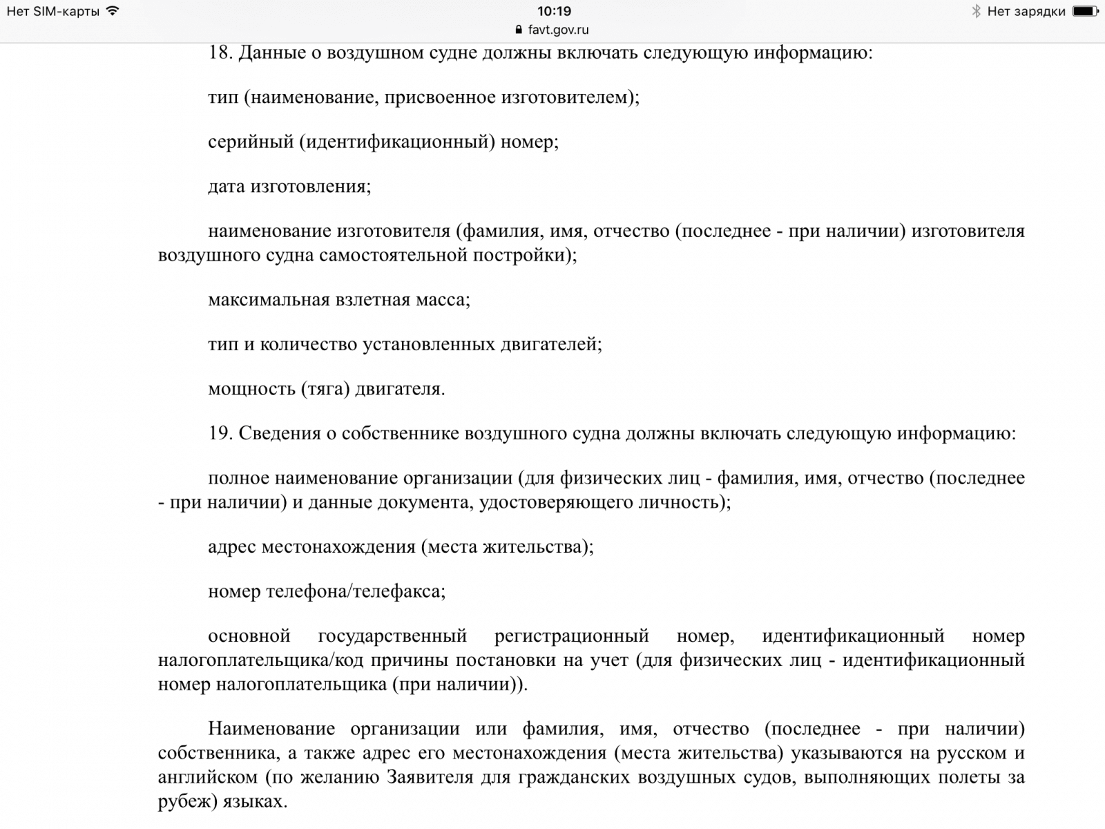

А у ФАВТа свой список для регистрации ВС в котором про чертежи с подписями и печатями ни слова. Ниже перчень предоставляемых сведений для регистрации ВС и где вы там увидели чертежи с логотипами организации производителя? При рассмотрении в Росавиации упор делается на первую строку в перечислении "ТИП" то есть Сессна, Пайпер проходят, а Бройлер-17М от краснодарской птицефермы или её заведующего Васи Пупкина без лицензии Минпромторга нифига 🙁
