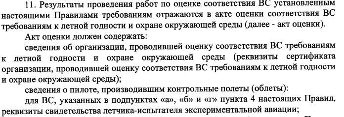

Что то я сомневаюсь в этом, облет ВС испытателем не нужен? А то получишь номера, а самолет не летает!

Посмотрите 137 выпуск флайт тв. Там есть ответы на все ваши три вопроса.Это понятно все по поводу сертификата. Не нашел я там пункт на вс построенное в гараже (сертификат типа нужен).
Хорошо кто сможет по полочкам разложить следующее, я построил самолет с двигателем от авто, что самодельшику делать дальше?
1) какой приказ, фап, документ мне дает право и поможет получить регистрационные номера и слг?
2) кто должен писать рлэ, рто, облет вс и оформлять акт постройки, если аэроплан уже давно летает и облетан?
3) и возможно ли эти номера и слг получить?
Спасибо!
Я сначала получил право собственности и рег номер в ФАВТ одновременно. Потом началась морока с СЛГ в ПРМТУ. Доки на радиостанцию переносную получил без проблем, также и на АРМ, нахер никому не нужный, но дорогой. Да, чтобы в ФАВТ все прошло ,пришлось у Никитина (ц.н) получить заключение, формальное по сути и с подсказки ФАВТ, на аппарат. Иначе с ухмылкой спрашивали, а это точно самолет, а не табуретка? Несмотря на комплект всех РЛЭ, РТО, паспорта и пр.Если вы знаете где изложена вся последовательность оформления документов, то буду благодарен за указание источника. Разбираться приходится самому и приставать к людям с вопросами. А ответы бывают и неправильными.
Написал АКт о самостоятельной постройке самолета, указал место базирования,предоставил весь пакет документов-РЛЭ, РТО, паспорта на двигатели, винты . Расчеты на прочность конструкции, примененные материалы. У Никитина,(ц.н.) сотрудники написали Заключение на мои документы и самолет, не бесплатно, присвоили номер ЕЭВС. Со всей этой макулатурой в отдел к Цвелевой, там было не очень долго. Документы сдали куда то, вскоре получил Свидетельство о праве собственности и номер в реестре ВС. Получал товарищь по доверенности. Извещение о постановке в налоговой пришло на следующий день! Потом в ПрМТУ за СЛГ, это супердурократический процесс на 183 дня, вместо 35 по регламенту. Больше не продлялся, ввиду полной бесполезности. Снимался с регистрации 111 дней, вместо 10 по регламенту. Так что подумайте, а оно вам надо?Спасибо Вам большое за ответ!
