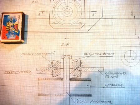

Немного истори: Четыре года назад у меня остро встал вопрос комплектации моих телег узлами амортизаци подмоторной плиты. Узлы которые были у меня до этого и закончились - не удовлетворяли меня  свой затратностью по материалам, большим отходом "в стружку" и необходимостью большого объёма токарных работ. Да и не хотелось "тупо копировать"....!!! В общем, "бессоными ночами и т.д.", наконец осенило: А зачем прятать резиновые втулки в "стаканчик", если можно плиту "спрятать" в резинки...?!! Представляю пример старого "классического" амортизатора.
    29,3 КБ · Просмотры: 116
Недостатки такого решения :
1. Затратность по заготовкам для 3-ёх деталей
2. Уход ценного люминия "в стружку"
3. Большой объём токарных работ.
4. необходимость дальнейшей обрезки, разметки и сверловки платформы "стакана".
5. Необходимость крепежа "стакана" к плите.
6. Увеличение габаритов плиты из-за крепежа
7. поиск подходящих резиновых шайб.
В моём узле я от ВСЕГО этого ухожу не замечая....!!!!  😉

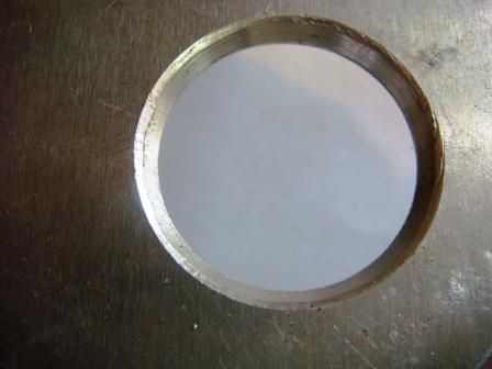

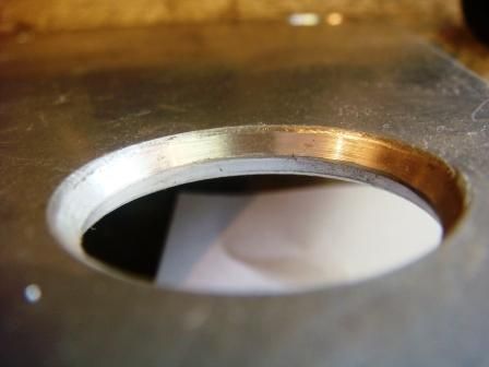

Необходимо немного потрудиться на подмоторной плитой (или любой другой деталью, которую надо "подвесить")
В нужном месте сверлим плиту коронкой с диаметром соответствующим минимальному диаметру конусного буртика. Конусной зенковкой с углом при вершине 60 град придаём конусность обоим краям отверстия в плите до середины плиты. За неимением зенковки необходимого диаметра и конусности, тупо делаем это напильником! Тщательно   закругляем наружние кромки отверстия
    16,5 КБ · Просмотры: 100
    13,2 КБ · Просмотры: 88
И так - всего четыре раза....!

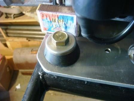

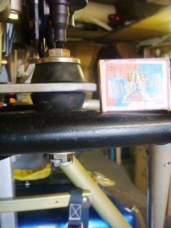

    23,8 КБ · Просмотры: 113
    21,2 КБ · Просмотры: 105
Не понял вопроса...? Ничего там нет! Корончатая гайка и шплинт. На заднем плане детали каркаса телеги.
Григ,
Шайбу под головку болта с краями, покрывающая резиновую верхнюю втулку вытачивать надо, или она есть готовая...,поясните, пожалуйста.? И еще, Что Вы думаете, такой амортизатор подайдет для 90кг. мотора...? 🙂
Я ставлю "хитрую" штампованную грибком шайбу,
Да, для тяжолого двигателя - подойдёт! Только плита должна быть 8-10 мм и нужно приобретать амортизаторы с высокими буртиками!  :IMHO
