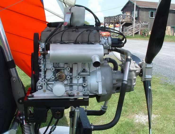

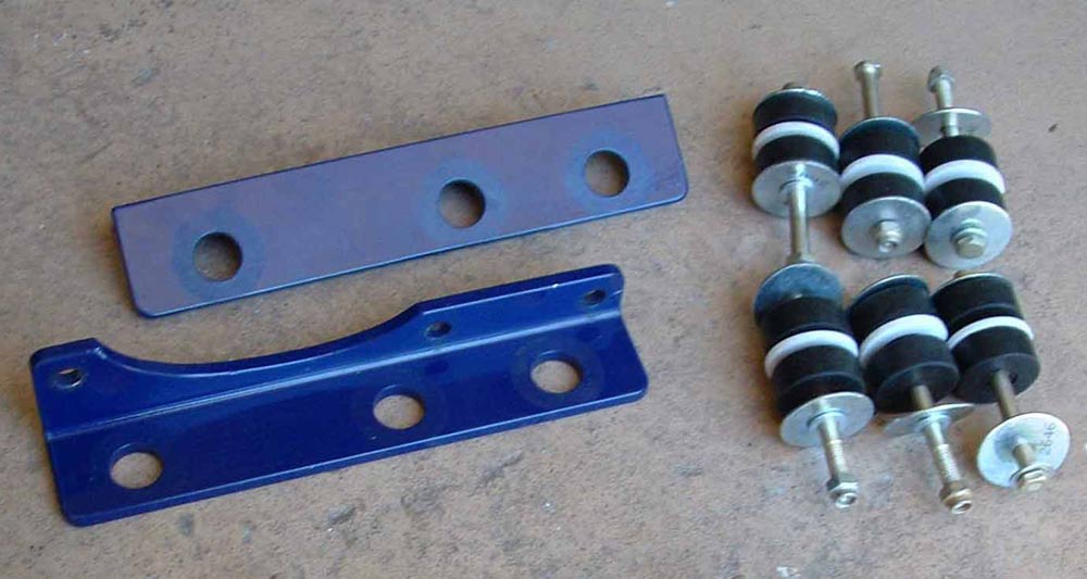

Справедливости ради стоит сказать, что Женя Коваленко ставит такие испокон веков. Но они довольно жесткие. И поэтому на одноцилиндровые Хирты и Симонини я предпочитаю ставить от "Ротора".
Молодец Grig! Хорошая, а главное доступная в любой деревне идея. А вот для Сузуки,  можно Вашу технологию применить:
