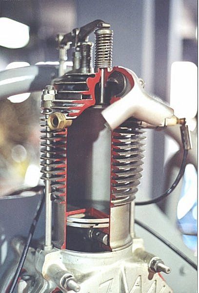

А  это  цилиндр  в  разрезе.
Видимо  такой  -  как  хочет  воспроизвести  топикстартер.
Фотография  из  музея  -  там  и  ещё  есть интересные  фото :

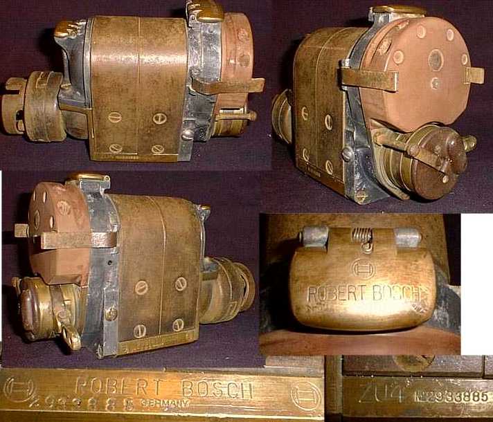

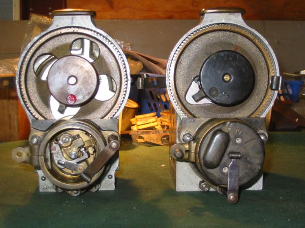

Моторы  Анзани  могли  комплектоваться  тремя  видами  магнето. Производства  Бош.  Своего -  то есть  мастерских  Анзани  производства.  И  ещё  были  какие то...  Найду  ссылку  -  выложу.
Несколько  фото  магнето  Бош  -  разных  вариантов  -  которые  могли  применяться :
    33,2 КБ · Просмотры: 166

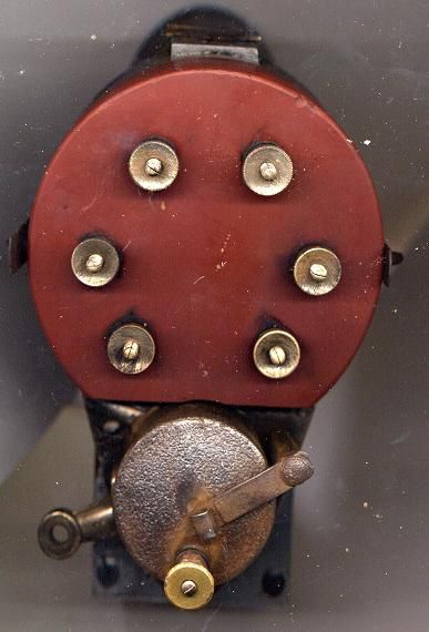

Со снятой  крышкой  распределителя :
    46,3 КБ · Просмотры: 159
Похожее  магнето  Бош  -  только  4  цилиндровое.
Оно  конечно  не  могло  применяться  на  6  цилиндровом  моторе.  Но  фото  в  разных  проекциях  -  даёт  представление  о  общей  компоновке  и  дизайне  таких  приборов.

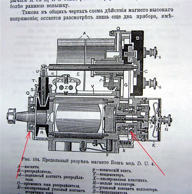

Продольный  разрез  магнето  с  распределителем  искры  по  цилиндрам.  Красные  стрелки  показывают  на  подшипники...  Просто  картинка  с  какого то  форума  -  где  обсуждали  подшипники  для  магнето.

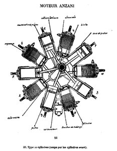

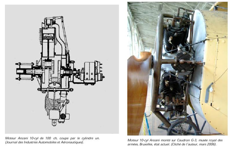

Как  я  понимаю  -  6  и  10  цилиндровый  моторы  -  на  разрезе  вдоль  коленвала  выглядят  крайне  похоже.
Оба  мотора  -  варианты  двухрядной  звезды.
Только  в  случае  6  цилиндрового  мотора  -  это  звездообразный  мотор  с  двумя  рядами  по  3  цилиндра.
Соответственно  у  10  цилиндрового  мотора  в  каждом  ряду  по  5  цилиндров.
    62,6 КБ · Просмотры: 151

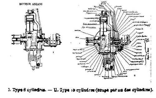

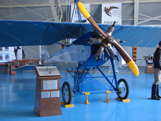

Огромное спасибо.  Книга что здесь воложена с чертежами у меня есть.  Про магнетто я знаю что их много где ставили,  На данный момент немогу разобраться с шестернёй маслонасоса и приводом на распредвал.    А ссылки сразу не осилю, буду читать, есчё раз спасибо.  В 14 посте фото хорошее ровно с зади у меня токого нет, можно теперь пробывать в компе выстовлять соосность насоса.

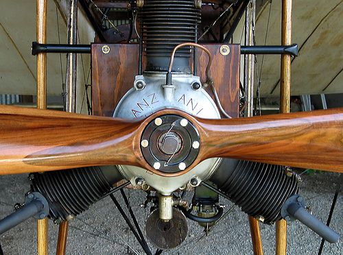

Я  не  вижу  особой  проблемы  в  системе  смазки  моторов  Анзани.  Она  довольно  архаична  и  ничем  не  отличается  от  системы  смазки  мотоциклов  начала  20  века.
Давайте  попробуем  разобраться  в  системе  смазки  и  привода  агрегатов.
Начнём  с  самого  очевидного.  Коленвал  всех  моторов  Анзани  -  материалы  по  которым  я  видел  -  не  сверлёный.  Тоесть  без  маслянных  каналов.  Смазка  капельная.
Ну  и  конечно  -  требуется  смазывать  коренные  подшипники  коленвала...  Цилиндры  и  поршни  смазываются  разбрызгиванием.
Смотрим  первое  фото  -  там  видна  капельница  шатунной  группы  и  маслёнка  смазывания  подшипника  выходного  вала  :
    55,8 КБ · Просмотры: 152

По тихоньку что-то восстонавливаеться.   Всплыла необходимость отливки цилиндров, из чугуна,   в связи с этим вопрос где это можно зделать,  так как у нас все говорят что могут но как до дела никто не даёт гарантию на поры. Из деталей есть только 3D чертижи в SolidWorks.  Нужно отлить 6 цилиндров.
На этих моторах цилиндры стальные, не было там никакого чугуна, при таких стенках цилиндры из чугуна разваливались бы на раз.
