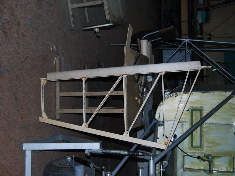

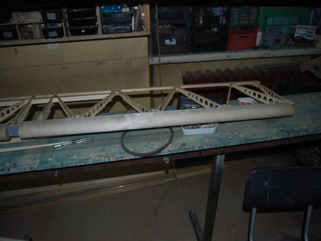

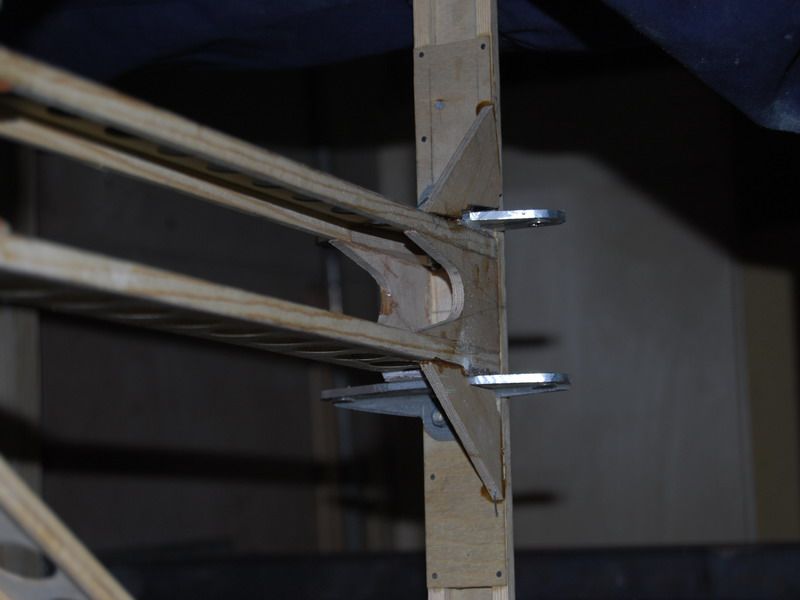

фото хвостового оперения Августа, стабилизатор
    50,9 КБ · Просмотры: 296

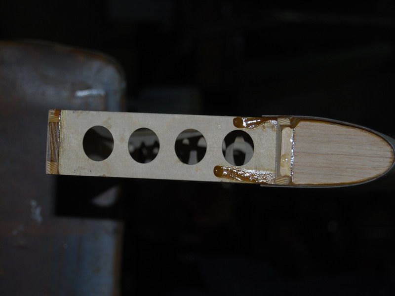

узлы навески стабилизатора и крепления киля
    26,7 КБ · Просмотры: 302

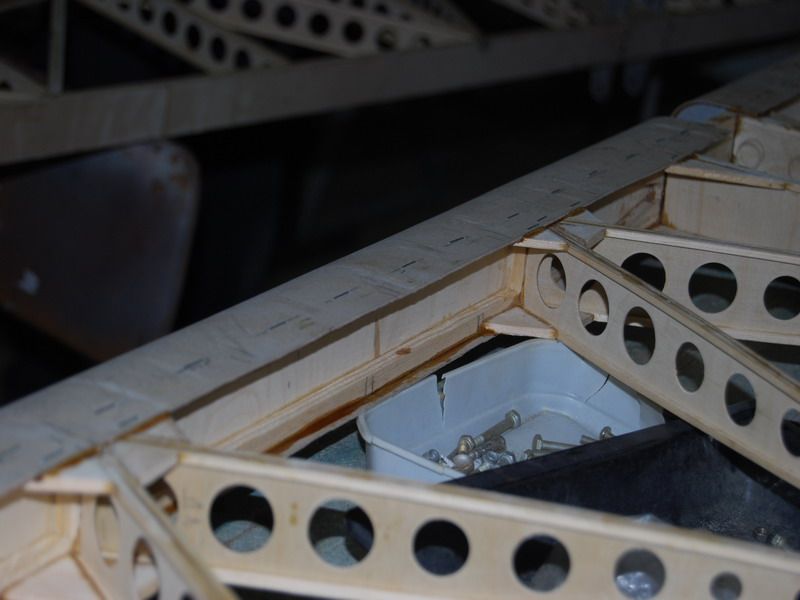

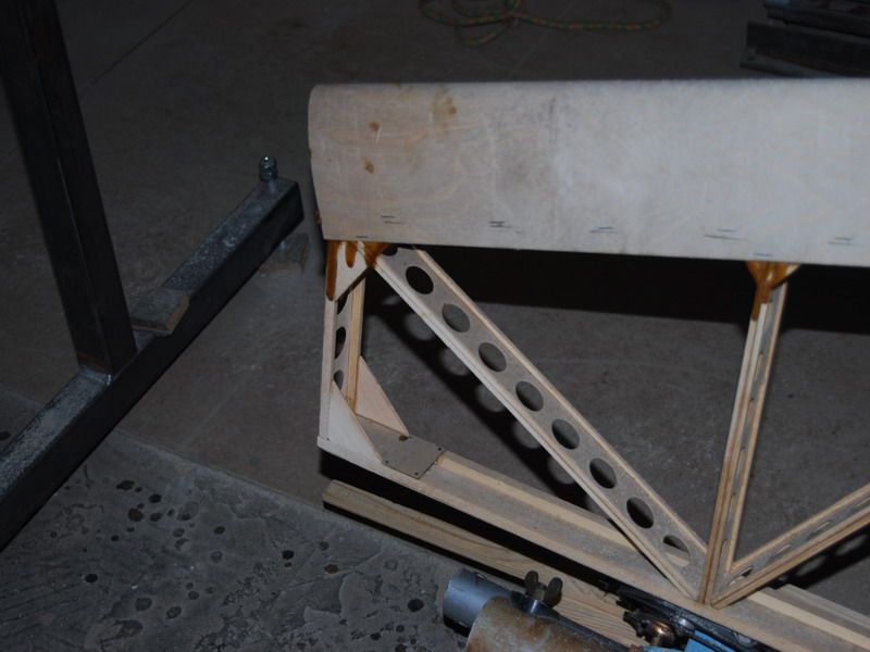

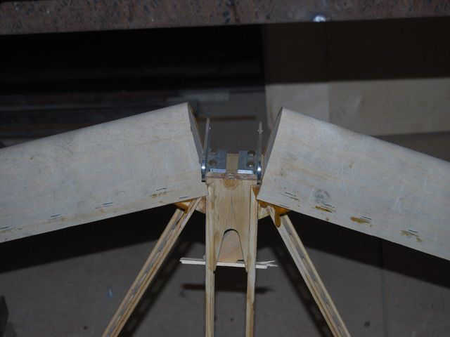

место крепления узла навески руля высоты
    50,8 КБ · Просмотры: 267

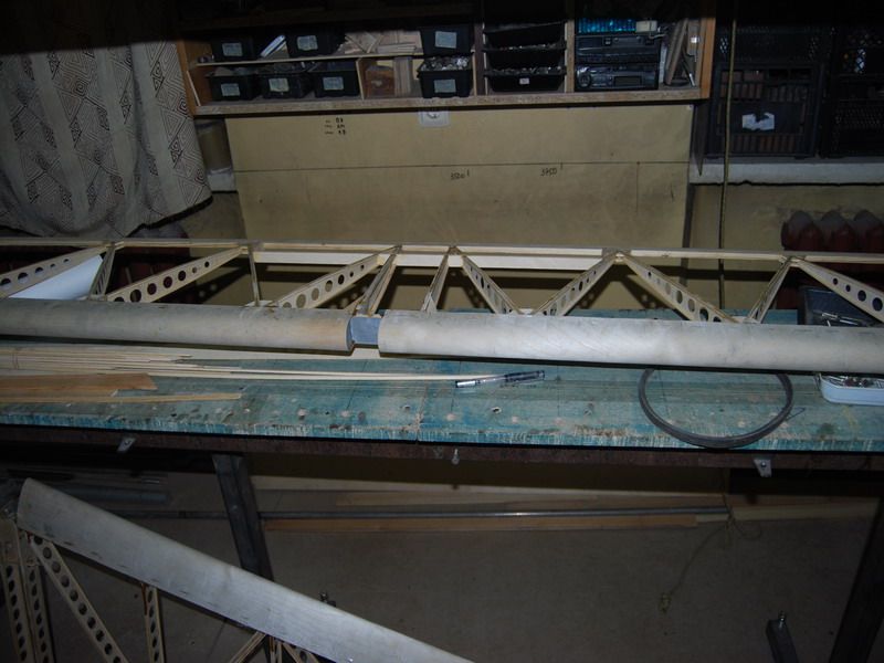

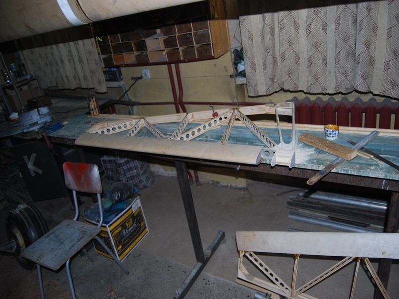

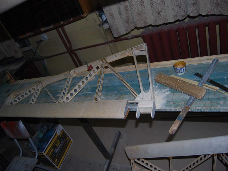

руль высоты
    36 КБ · Просмотры: 259

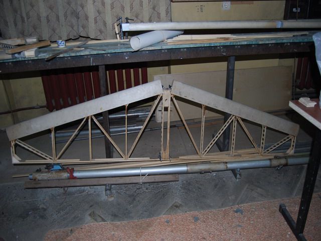

руль направления
    76 КБ · Просмотры: 269

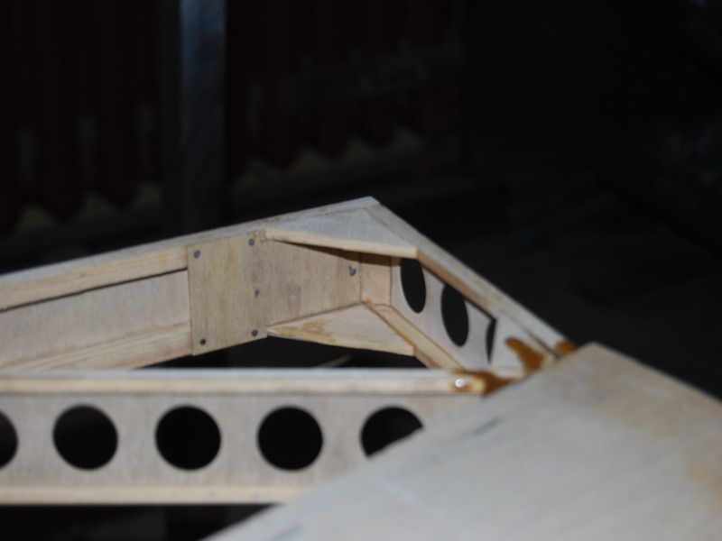

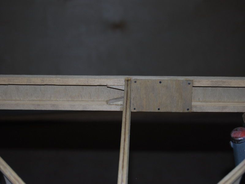

еще место креппления руля высоты
    26,4 КБ · Просмотры: 236

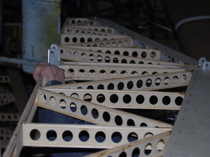

типа общий вид стабилизатора

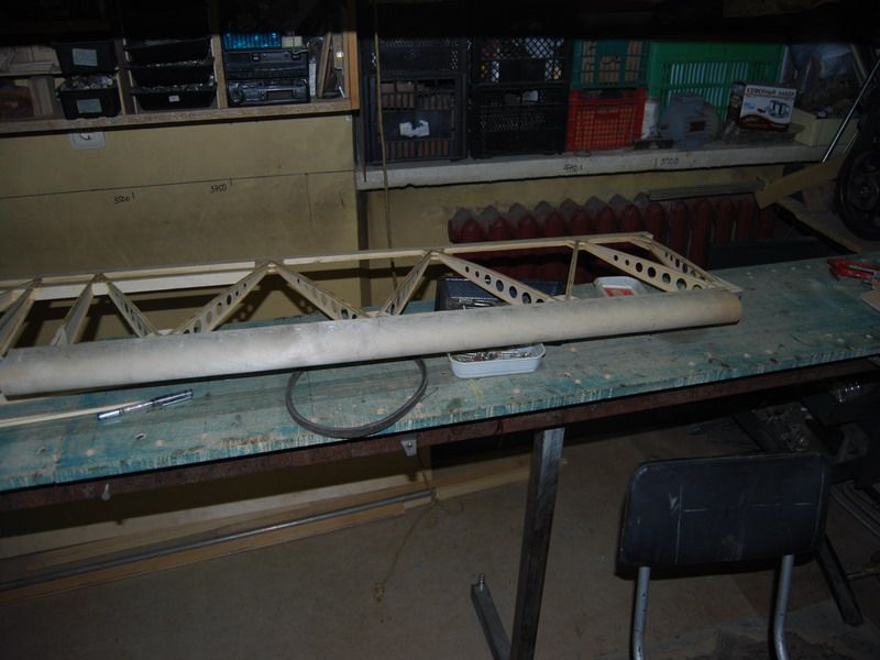

руль высоты

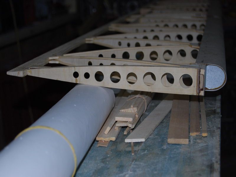

руль высоты с торца
