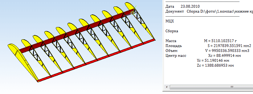

вот что выдает компас о нижнем крыле. вес без фанерной обшивки.
Там от второй нервюры к заднему узлу навески идет доп. лонжерончик, он там фанерой зашит и образует увеличенное сесение контура. У тебя его нет. Корневая нервюра у тебя не правильная. Она должна быть как концевая. Лонжерон неоднородный по массе, компас это учитывает? Бобышка, диафрагмы, так же в носке могут быть доп. нервюры в районе стойки.
+ клей, + всякие перемычки, вклеивающееся в конструкцию (см.фото сборки хвостового оперения). 1-2 кг вероятно набежит.
насколько я помню, готовая половинка около 4кг весит (уже покрашенная)
